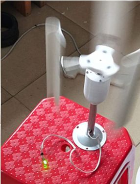

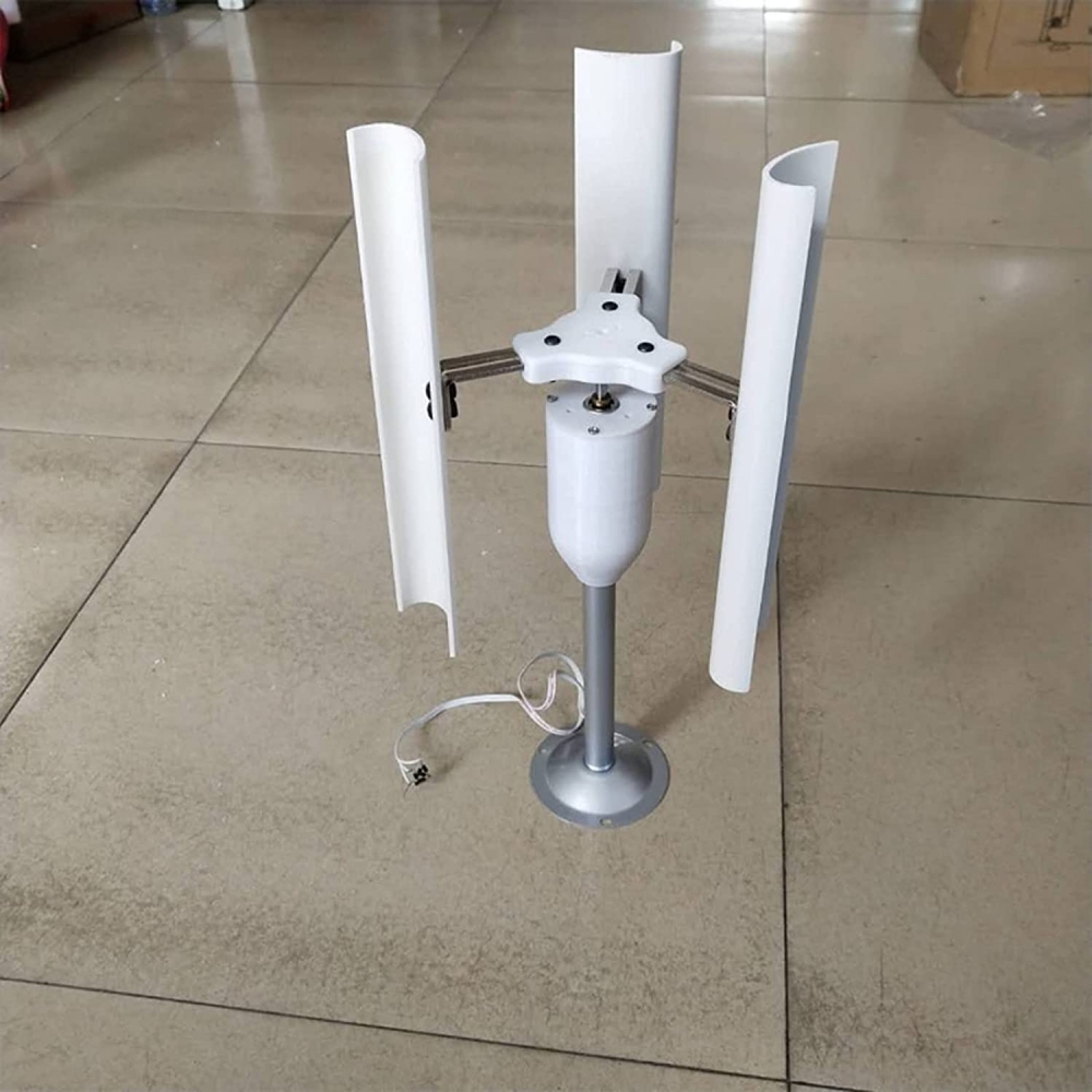

Da gäbe es beim Amazonen das:
Also sagen wir einmal so, für das Betreiben einer LED reicht die Leistung (siehe Screenshot):
Sogar mit meiner angeblich 600 Watt, 48 Volt Windturbine (60cm Durchmesser und rd 1m Höhe), sind bei normalen Wind lediglich 12V (bisher 0 Watt) zu holen.
