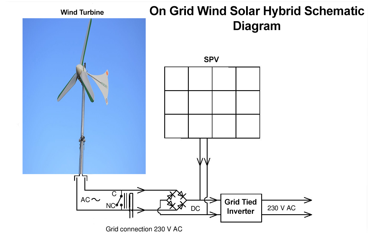

Nur ne Frage .....
Was denkt Ihr , passiert wenn eine PV direkt mit einer Windturbine gekoppelt wird ..... ist das ausgleichend oder eher kontraprotuktiv , kam mir nur in den Sinn als ich dies gesehen habe heute....

Der Einspeise-WR enthält i.A. ne Üb-Kennlinie. Die ist entweder für PV oder für Wind optimiert.

Denke eher das das paralell schliesen beide "glätten" kann/könnte

Wenn Solar ausreichent vorhanden ist wirt es kein Problem sein.
Die Spannung ist durch Solar sehr stabiel und etwas mehr spielt keine Rolle wo es herkomt.
Ein Problem kann dann entstehen wenn es dunkel wird.
Der Regler hat plötzlich nur noch Spannung vom Windrad zu verarbeiten und muß damit klar kommen.
