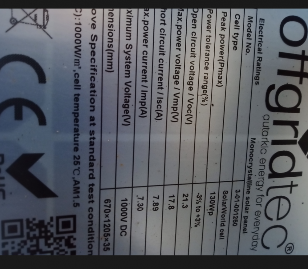

Also ich habe mal ein Bild der Solarzelle eingefügt.
Vlt hilft das ja weiter.

Hier der Link auf das Solarmodul
https://www.offgridtec.com/off…panel.html
Rückströme sind hier, wie leider so oft, nicht spezifiziert.
Das Thema ist: Rückwärtsbestromung bzw. Reverse current feed
Normalerweise sind alle Solarmodule Rückstrom fähig.
Über den Daumen ist in etwa der doppelte Nennstrom bzw. doppelte Nennleistung möglich.
Wenn ein kleines Windrad Strom produziert der vom Akku nicht verwendet wird,
könnte man, bei einfacher Verdrahtung, die Rückstromfähigkeit der Solarmodule ausnutzen,
um das Windrad immer zu belasten und zu verhindern dass das Windrad durchdreht.

Ich habe im Sommer schon zu viel Strom durch das Solarpanel. Da hab ich null Strom Probleme.
Im Winter hakt es eben ab und an mal.
Und wie gesagt, laut PPP Manual gehen max 120Wp an den Ladenschluss. Also würde dann vlt bei 2 Modulen und voller Sonneleistung das PPP abschalten oder sie Leistung nicht nutzen. Mit dem Windrad könnte ich die Stromerzeugungszeiten verteilen.

Aber was ist dann damit, das ans PPP nur 1 Solarmodule angeschlossen werden kann/Darf laut Handbuch? Bzw max. 120wp

.... Hmm , schade oder dass es dann wohl an der fehlenden Batteriekapazität oder der ausgeglichenen Stromversorgung fehlt .... nur selbst bei mir an der Süd West Küste Irlands , kam manchmal garnix geladen vom Windrad im Winter .... ich denke eine Windkraftanlage und diese kleine Batterie werden sich....... fast nie treffen .
Ist das so ? oder lässt der interne Laderegler nicht mehr rein ? Ruf doch bei Victron an , ob es ok ist das doppellte zu installieren ..... und sag bitte ob Dir das über die Nacht langt , denn ansonsten brauchst Du eine andere Idee , nur Wind wird Dich wohl diese Nacht im Stich lassen ....
