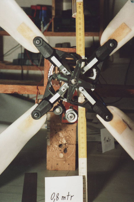

Ich habe es selbst erfahren mit einem 20 kg schweren Motorflugzeug.
Mit 4 Blatt-Verstellpropeller im Landeanflug, war mir die Geschwindigkeit , so 15 bis 20 m/sek noch zu hoch.
So habe ich kurzzeitig die Motoren abgestellt, automatisch durch das Programm aber die Steigung der Propeller auch auf null gefahren.
Das Modell flog wie vor eine Wand , die Antriebe heulten auf und das M viel fast auf der Stelle herunter.
Ich war wie erstarrt und konnte nicht reagieren, mit sofortigen Vollgas wäre es nicht so passiert.
Ein Windrad welches mit voller Drehzahl dreht hat so viel Schwungmasse um bei zu schnellem Pitchen seine Blätter zu überlasten.
Und bei nachgewiesenen über 33 Blattbrüchen sollte ein Hersteller auch mal wo anders suchen als nur am Material .
Meine Modellpropeller haben übrigens 72 cm Durchmesser , und sind einstellbar zwischen null und 100 cm Steigung.
Zwei Bilder im Anhang , in einen Text krige Ich nicht hin.
Blattbruch an 240 mtr Windrad ohne Sturm.
Dateiname: Motorhaube passt.jpg
Dateigröße: 52.21 KB
Heruntergeladen: 748
