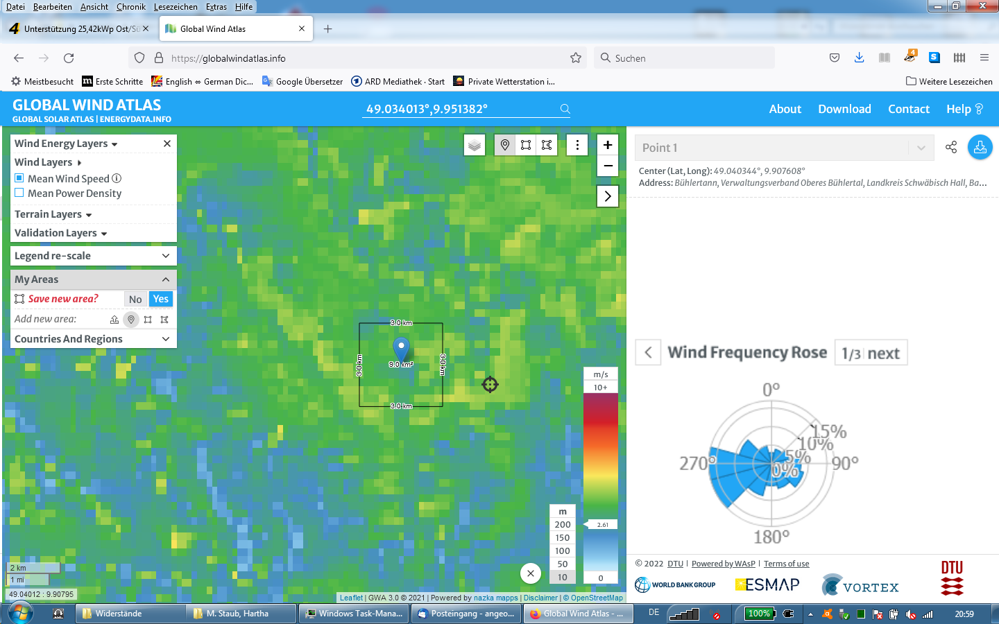

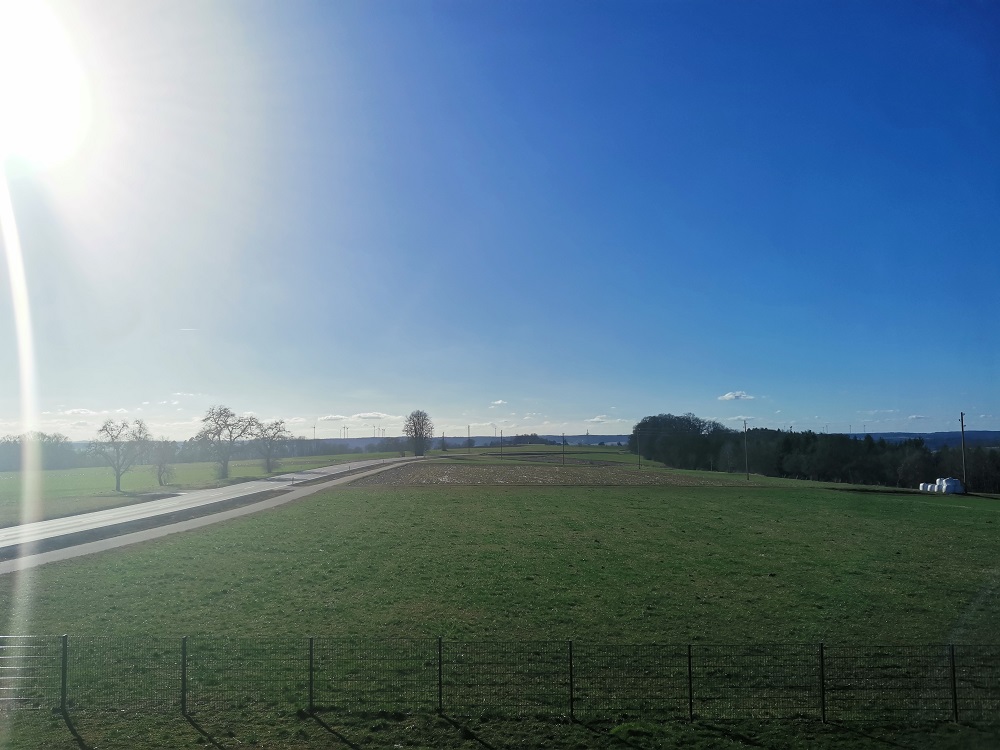

Der Standort wird bei uns im Süden (PLZ 74424) "am Stammtisch" als sehr windig beschrieben, mein Haus steht am westlichen Baugebietsrand. Alle umliegenden "Dörfer" liegen ~100m tiefer und durch die Topografie ist es wirklich oft windig und an einen Sonnenschirm oder gar Markiese ist nicht zu denken (Wobei das ein Wind-Peak-Problem ist).

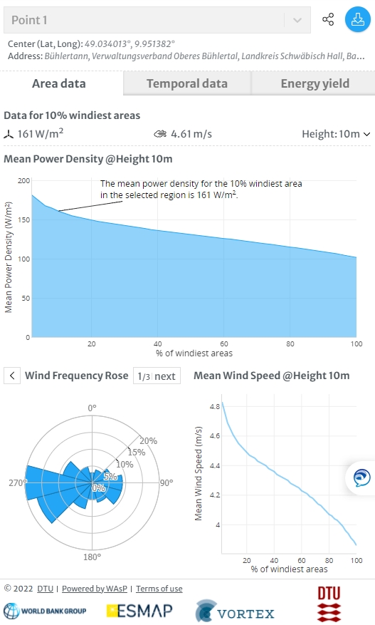

Wenn ich mir diese Werte anschaue könnte ich mir schon vorstellen dass es nicht der schlechteste Standort ist.
Gibt es eine Empfehlung für ein sturmsicheres Windrad mit ich denke 2,5m Durchmesser für meinen Standort.
Da tu ich mich echt schwer...

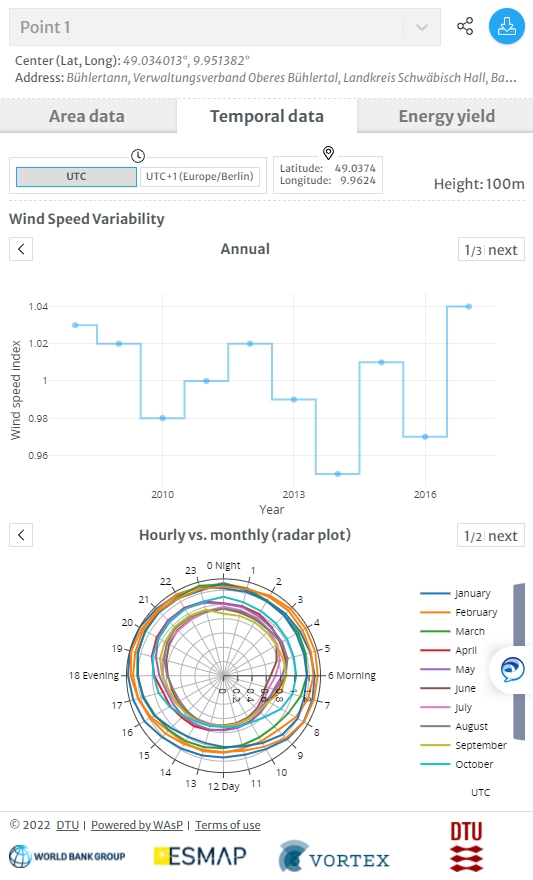

Hier mal eine erste kleine Abschätzung bezogen auf die Werte 161W/m² bzw. 101W/m².
Weiß aber nicht ob man das 1:1 auf den Rotorquerschnitt und 24h * 365Tage rechnen kann.

Eine Windmessung über 12 Monate habe ich bisher nicht gemacht. Das macht ja nur Sinn wenn ich gleich in entsprechender Höhe und Position messe, dafür bräuchte ich ja auch schon einen Mast....

relativ hochgelegen und freistehend, zusätzlich "am Stammtisch" als recht windig eingeschätzt - da muss man vielleicht nicht zwingend ein Jahr lang Windmessungen durchführen, kann sich dann einfach nur global am Windatlas für die Region orientieren.
Ein paar gelegentliche Messungen mit einem Handwindmesser unten am Boden - z.B. bei als durchschnittlich empfundenen Windverhältnissen sowie bei gelegentlich auftretenden stärkeren Winden können hilfreich sein weil sich das in etwa auch auf die Windstärken in 10 m Höhe aufrunden lässt.
Es ist ja schon recht vorteilhaft in etwa genauer die zu erwartenden Verhältnisse zu kennen weil man danach dann besser einschätzen kann welcher Rotortyp und Auslegung für den Standort am günstigsten wäre.

Deine Standort Beschreibung sieht ja ganz gut aus , und sicherlich ist eine Windkraftanlage eine Bereicherung in vielerlei Hinsicht ( immer schön Heim zu kommen und da steht ein Windrad und dreht ), .... zurück zum Punkt also es kann Dir oft passieren , dass Wind und Sonne halt doch auch oft nicht zusammenpassen/ bzw sich ausgleichen . ( Nur um leider Dir etwas Hoffnung zu nehmen , bzw Realität zu geben)

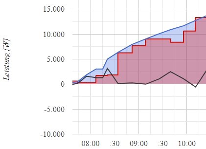

Hier übrigens die PV in genordetem Bild:

Und das Foto /beschreibung deines Standortes sieht ja gut aus

@ Alleswoller:
Habe soeben Ihre Koordinaten in den Globalwindatlas eingegeben und bekomme das Ergebnis s. Anhang.
Genau am Ort der Koordinaten, also in dem Tal, wo z.B. der Hirschbach durch fließt, in 10m Höhe lediglich 2,61 m/s Jahresmittelwind.
In diesem neuen Point 1, wie auch immer der zustande kommt, dann 4,41 m/s. Dort wo es richtig schön gelb wird 4,94 m/s.
Bitte das zuerst zu klären und eine möglicht genaue Adresse ein zu geben. Denn mit 2,61 m/s können Sie bezüglich Windkraft Alles vergessen, ich betone Alles.
Achtung! Der exakte Jahresmittelwind (Legende unten rechts) wird nur für die Position des Mauszeigers angegeben!
Wenn Sie pro Nacht noch 4 m/s zusätzlich brauchen, dann wären das im Jahr etwa 1500 kWh.
Bei Jahresmittelwind von z.B. 4,27 m/s wären bei einem 3,2 m Windrad im Jahr ca 2000 kWh drin, auch s. Anhang.
Aber nur, wenn der WR oder der Laderegler mit optimierter Übertragungskennlinie arbeitet, bzw. mit MPPT für Wind.
Auch brauchen Sie eine Batterie als Pufferspeicher. Über die Gründe muss ich mich nicht auslassen.
Also prüfen Sie bitte nochmal, welchen Jahresmittelwind Sie am Standort haben werden.
Grüße, Che

AllesWoller
Alter: 43
Beiträge: 7
Dabei seit: 02 / 2022
Re: Unterstützung 25,42kWp Ost/Süd/West PV mit Windrad für Haus Grundlast von ~350W bei 4,61m/s
Gepostet: 28.02.2022 - 11:44 Uhr  ·  #17
Lt. Google Maps wäre der exakte Standort 49.034197, 9.951515.
Den mit dem Mauszeiger zu Treffen war schwierig :-)
Beiträge: 4601
Gepostet: 02.03.2022 - 19:28 Uhr  ·  #18
Muss ja nicht gaaanz genau sein.
Und was hast Du da für einen Mittelwind? Ich komme auf etwa 4,37 m/s . Schon hoffnungsvoll.
