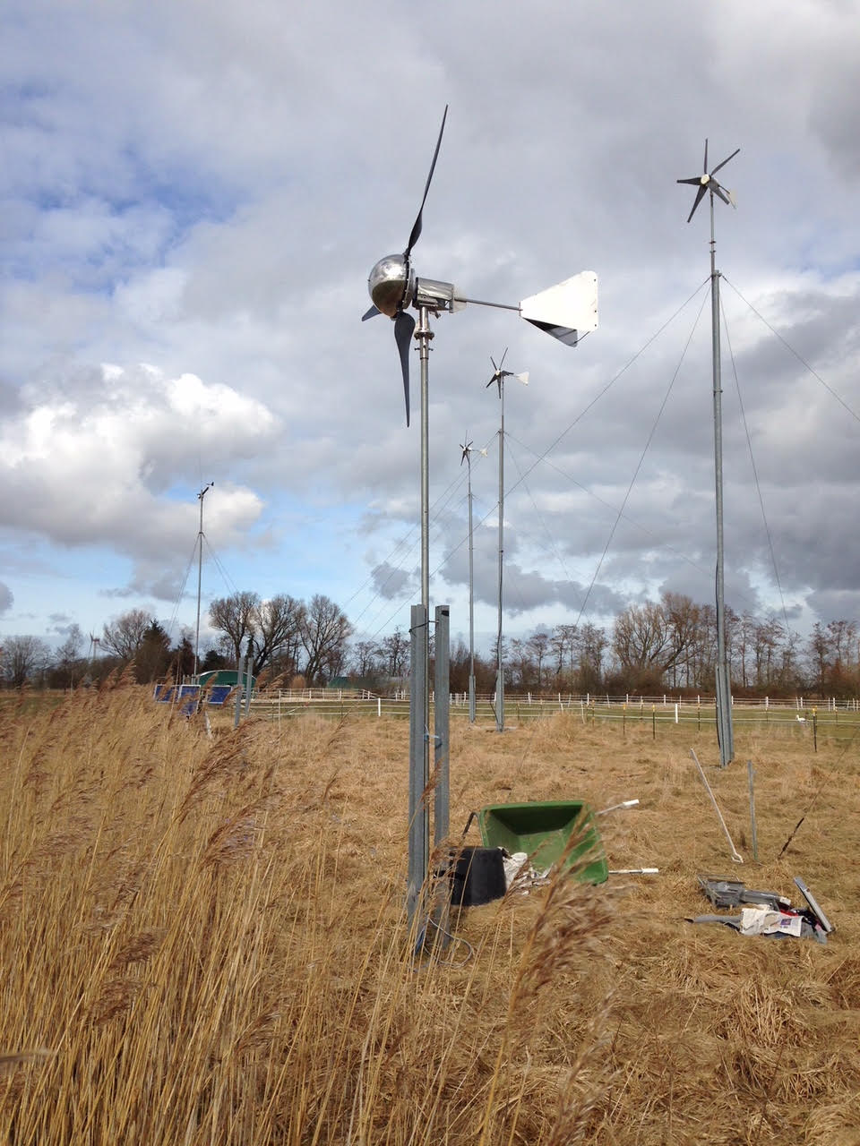

dann schau, ob die Eichenknicks Dir nicht den Wind absperren?
Oder auf die Weide..wie hier
WKA .. seeit 2009 , kleiner Windpark bei Schortens
Dateiname: WSD1000 225.jpg 1.jpg
Dateigröße: 167.15 KB
Titel: WKA .. seeit 2009 , kleiner Windpark bei Schortens
Information: 600-700 kWh im Hausnetz , pro anlage im Jahr, mal mehr, mal weniger

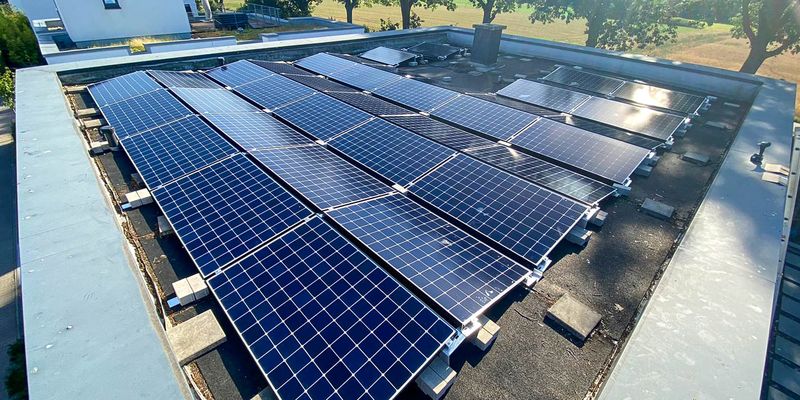

So sieht dann z.B. eine gut für die Gegebenheiten, genutzte Flachdach Fläche aus:
Quelle: www.voltark.de
Ost-West ausgerichtete Panele, spannend hier die Verschattung von den Bäumen.
Im Westen, also abends weniger Leistung.
So leicht angewinkelt hat dann auch den Vorteil mehr PV auf die begrenzte Fläche zu bekommen.

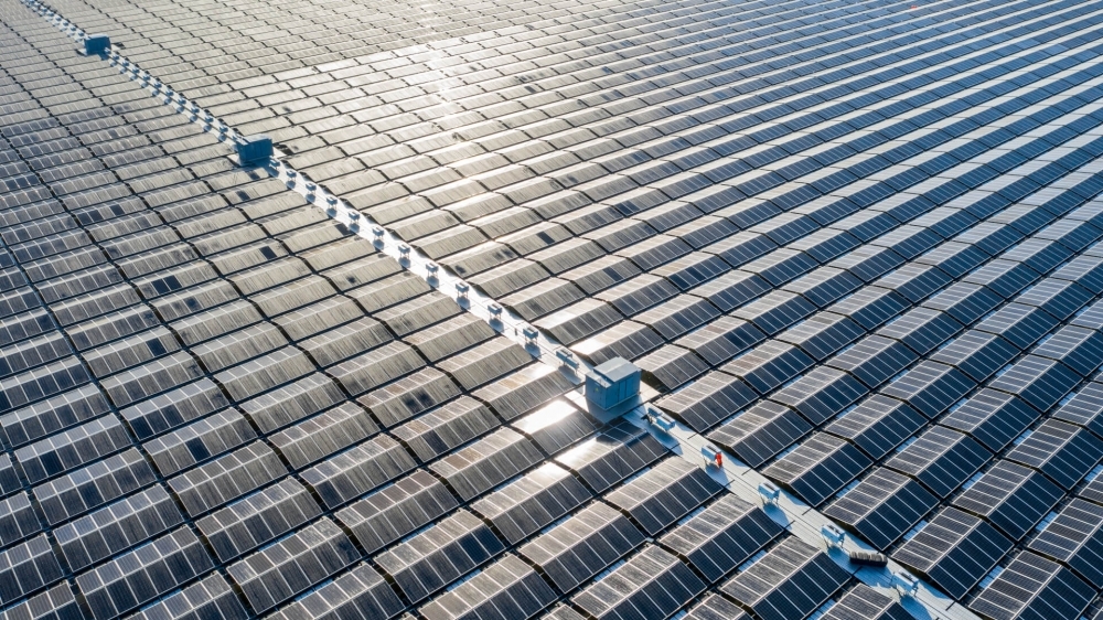

Hier mal eine Installation auf Wasser:
Ich hoffe ich konnte weiter helfen.
