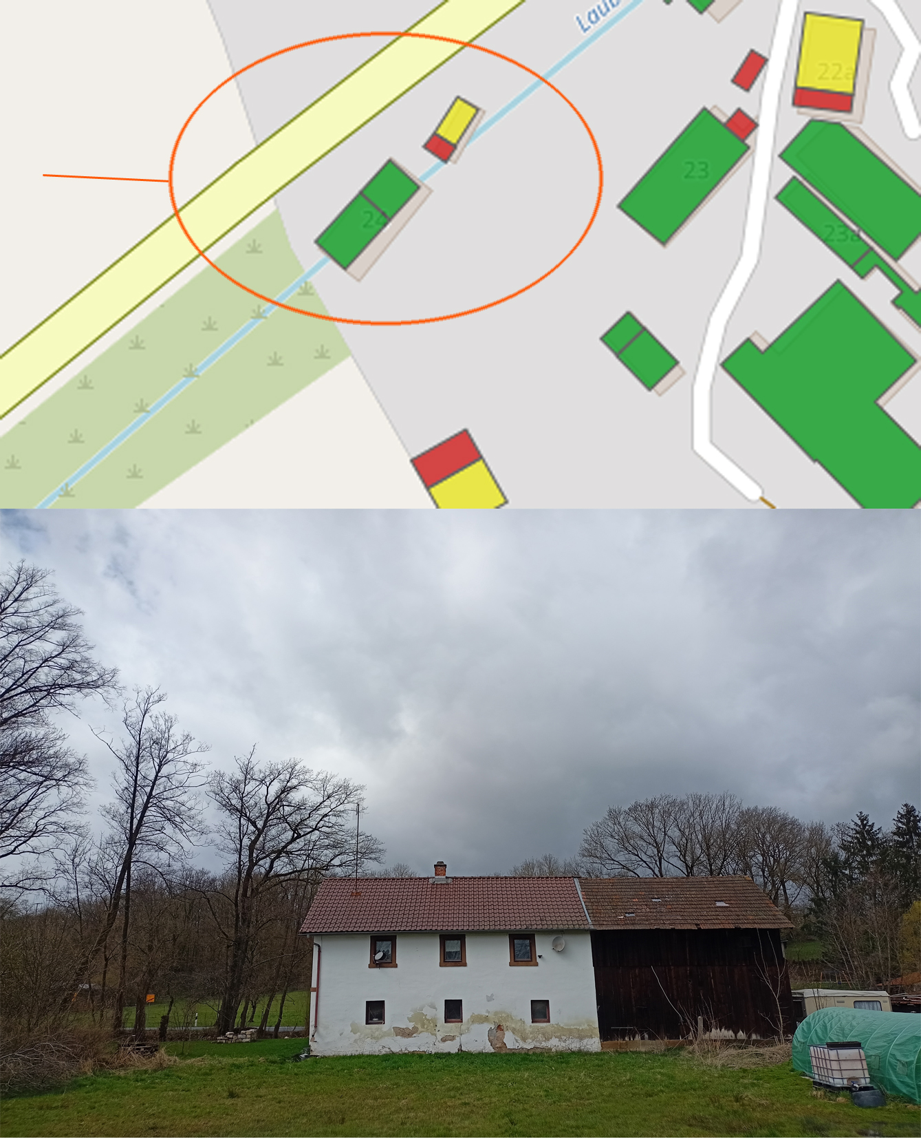

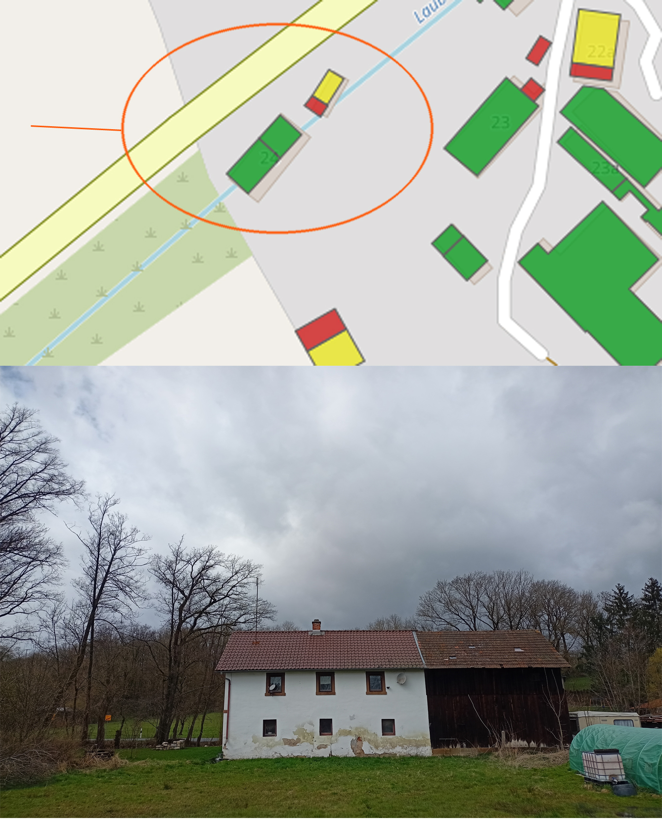

Ich schau mal ob ich mir eine Netzeinspeise Anlage nun vorstellen kann , und parallel trotzdem noch eine Profi-Bastler :D Anjlage dazustelle
Hab heut schon mal geschaut müsste ca 50 m2 plus 35 m2 renovierungsbedürftiges Schäunendach sein ....
Frohe Ostern
Dateiname: PV.jpg
Dateigröße: 970.63 KB
Heruntergeladen: 842
