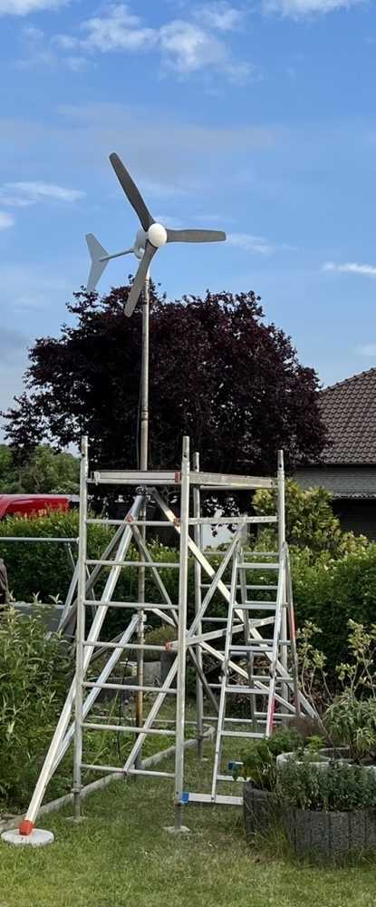

So, die Black steht. Erstmal nur zum rumspielen auf ca. 4 Meter. 65 Volt hat sie ohne Last auch schon gehabt. Freu mich auf viele Tüfteleien.
