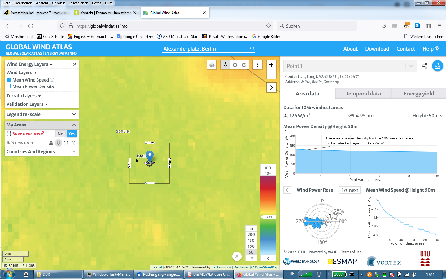

Mal im Globalwindatlas "Berlin, Alexanderplatz" eingetragen. In 50m Höhe, auf Hochhäusern also, 4,85 m/s bzw. in den 10% der windigsten aeras im 3x3 km-Quadrat drumrum bis 4,9 m/s.
Wind Power-Rose mit deutlicher Hauptkeule aus Westen, so dass man den Osten glatt ignorieren kann.
Warum soll man sowas auf Hochhäusern verwerfen?
Investition bei "mowea"?
Dateiname: Berlin Alexanderplat … Höhe.png
Dateigröße: 321.72 KB
Heruntergeladen: 837
