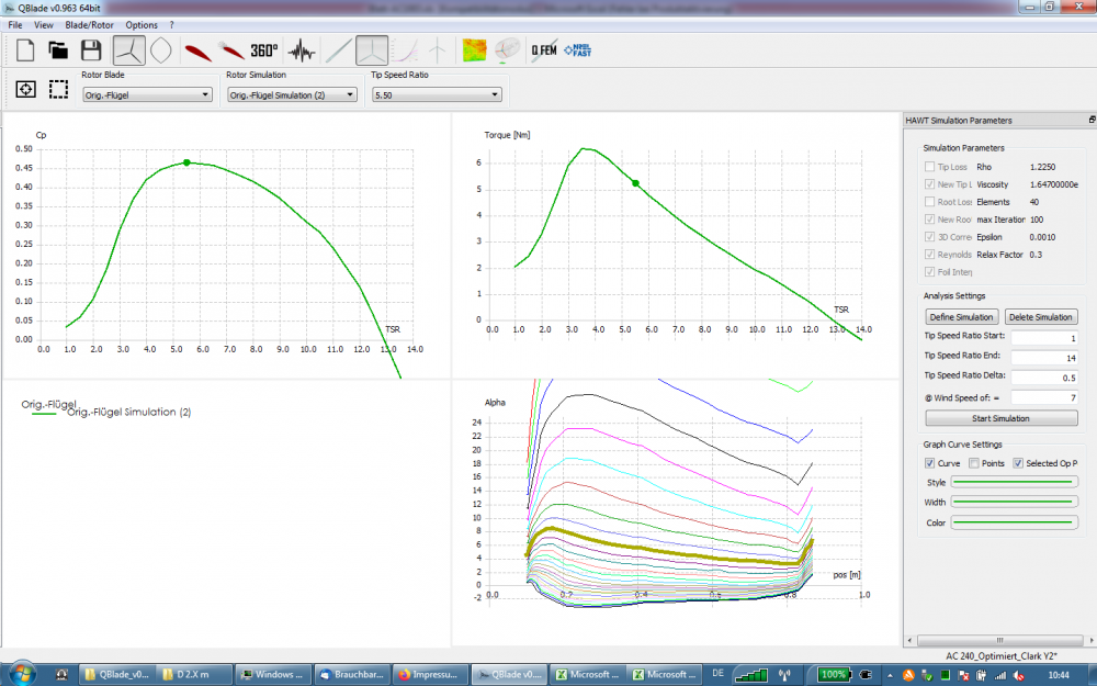

Habe mittels QBlade einen Rotor simuliert, den ich im Windkanal selber vermessen habe.
Hat D 1,60 mit folgenden Blättern http://www.geopolos.de/Entwick…age106.jpg Sind von Heyde. Gehen gut, haben aber als Arbeitsprofil Clark Y, das legendäre Profil, was quasi nie vollständig stallt.
Rotor-Simulation (bei 7 m/s, aber weniger wichtig) sieht so aus:
Soweit sehr schön, aber jetzt kommts:

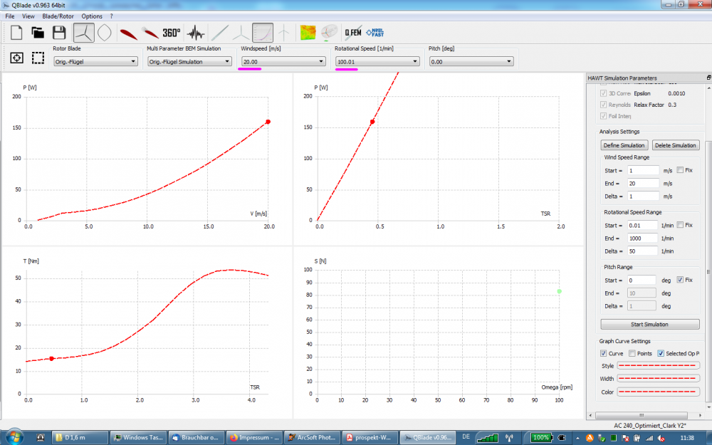

Man müsste bei einer Drehzahl deckeln, die eigentlich etwa der Nenndrehzahl von 6 m/s entspricht,
um einigermaßen auch die Leistung zu deckeln. Und dennoch gelingt es nicht. Die Leistung steigt immer mehr.
Hier wird nachgewisen, dass die 300 u/min zur Nenn-TSR 5,5 bei 6 m/s gehört:
Nächstes Bild: Selbst bei so starker Belastung, dass sich bei 20 m/s nur 100 u/min einstellen, wird noch 160W umgesetzt.
Tendenz bis 24,3 m/s steigend. Das wäre der 50-Jahres Wind bei Mittelwind 4 m/s.

Andere Frage nebenbei. Auf Deiner Seite Geopolos.de ist ja eine Windsimilation bei Dachmontage. Wie verhält sich den Wind seitlich zu einem Objekt (Haus).

Zum Letzten zuerst. Steht unter Abb. 23. Feldlienien werden verdichtet, Geschwindigkeit nimmt zu. Aber nur, wenn der Wind leidlich senkrecht auf den First trifft.
