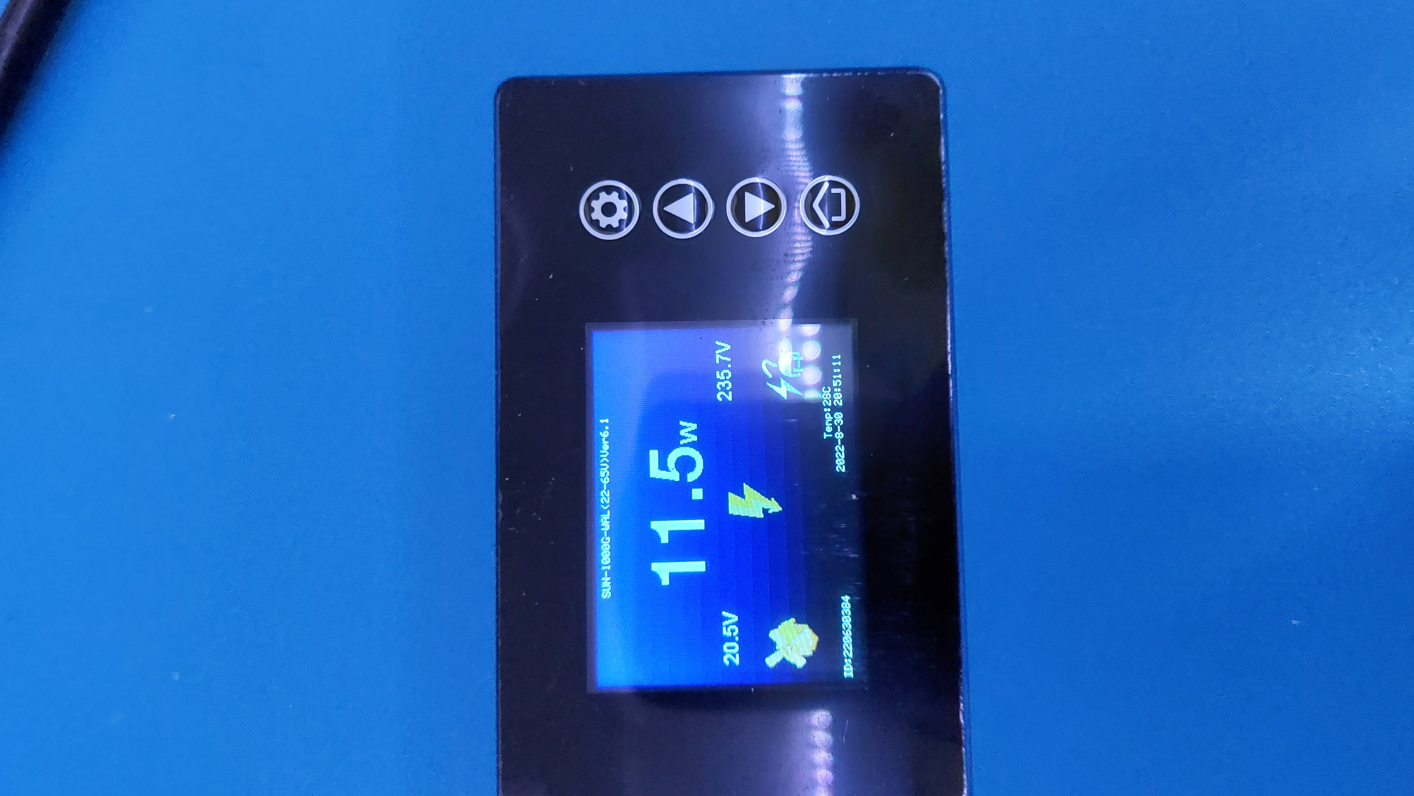

Moin zusammen.
Beim Stöbern bei EBay Kleinanzeigen ist mir ein SUN 1000 G2 22-65 überm Weg gelaufen der in annehmbarer Entfernung zu holen war.
Also, ab ins Auto und los.
Nun habe ich ihn hier und zweifle ob der in Ordnung.
Angeschlossen und rumexperimentiert.
Er hat 1,7kwh produziert (laut Display). Erst positive Überraschung, Eigenverbrauch aus dem Netz 4Watt. Diese sind durch das Windrad auch zu 99% selbst gedeckt. Meist steht der Verbrauchszähler in der Steckdose auf 0 Watt.
Jetzt kommt aber das Erwachen. Erzeugung gleich null. Spannung ist immer bei 22V DC. Ob Böe oder nicht. Nichts tut sich. Ok… ab ins Menü und Kurve anpassen. Keine Änderung. Dann in der Kurve die ersten Werte bis 36V auf null gestellt. Den Rest weit nach unten. Keine Änderung.
Interessant dabei. Wenn ich das Menü verlasse wird kurz das Windrad freigegeben. Es kann hochlaufen auf 30-50 Volt. Dann wird ganz kurz eingespeist. Display sagt was zwischen 20-50 Watt. Und dann bleibt es wieder bei 22V.
Sind die SUN einfach nix, oder habe ich einen defekten ergattert der nicht auf die Kurve hört und solange zieht bis er 22V erreicht?

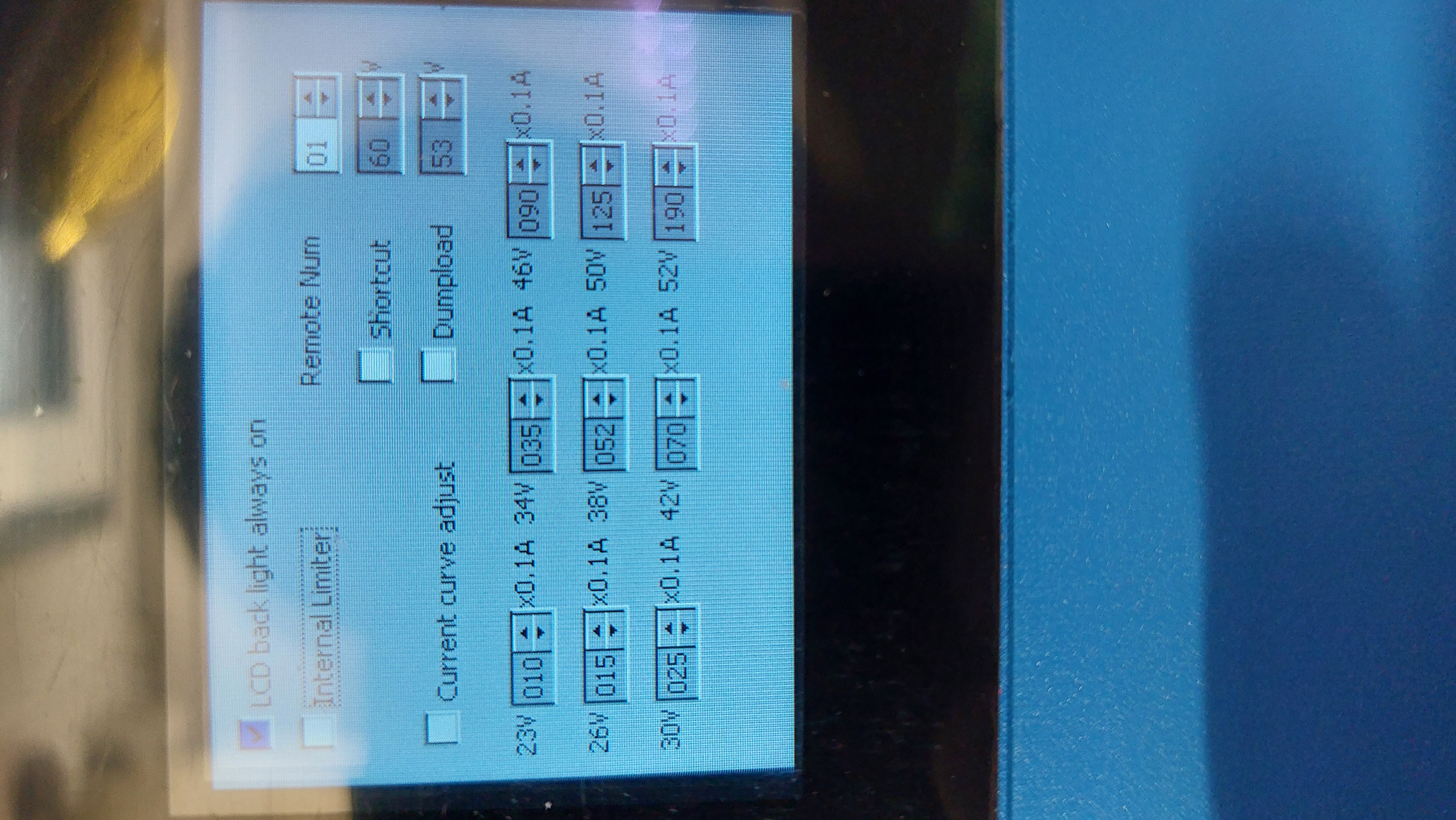

Eine Überbelastung untenrum hindert jedes Windrad am Hochdrehen. Gerade Schnellläufer sind da sehr empfindlich und reagieren ganz schnell mit Abwürgen. Vielleicht solltest du dein Windrad nicht schon bei 22V einsetzen lassen. Es erstmal bis 30V oder ähnlichem hoch laufen lassen. Ich glaube und hoffe für dich der Fehler liegt in der Kennlinie.
Geht das mit dem SUN überhaupt, erst bei 30V starten... hab meinen auch erst seit heute. Siehe meinem anderen Thread: Forum/cf3/topic.php?t=6618&page=7#real65336
Welchen Softwarestand hat deiner. Meiner anbei siehe Bild Version 6.1.
Edit: kann dir die Tage auch mal Vergleichswerte von meinem liefern. Hab aber noch nur den Akkuschrauber am Generator... Max 50W packt der so.

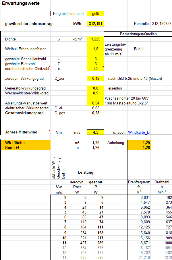

Gepostet: 02.09.2022 - 12:04 Uhr  ·  #11
Wenn bei 23 und 26V als Strom Null einzutragen geht, dann ja.
Im Anhang Erwartungswerte.
Jahresenergie wahrscheinlich schon zu hoch, da 4,5 m7s Mittewind nicht anliegen werden.
Aber mal bitte die kleinen Leistungen im unteren Windbereich besehen!
Wenn bei 5 m/s gerade mal 27W, davon für den WR noch 10W drauf gehen, was soll dann noch übrig bleiben?
Bei 4 m/s vielleicht mal Einspeisebeginn, danach aber sofort Ruhe und also Abwürgen.
Dass das Windrad für den WR ansich zu klein ist, sollte klar sein.
Eine Batterie anstatt des Windrades an zu schließen, mag irgendwie gehen. Dafür ist er aber ansich nicht vorgesehn.
Ist aber egeal, wo 24V oder 48V DC her kommen. Umgesetzt wird die in der Kennlinie eingestellte Stromstärke.
Liegt die Spannung dazwischen, wird meines Wissens nach linear interpoliert.
Am Drehstomeingang kann man auch Gleichstrom anschießen. Wird im Glerichrichter entsprechend durchgezogen, als wäre es eine Halbwelle vom Sinus.
Dumpload und Kurzsschluss dürfen aber nie, nie auch nur in die Nähe der höchsten Batteriespannung kommen!
Einfach mal in der kennlinie paar werte eintragen, geht nicht. Es müssen alle belegt sein, und möglichst stetig, so dass die Stromstärke und damit die Leistung mit wachsender Spannung (vorgegeben) ansteigt.
