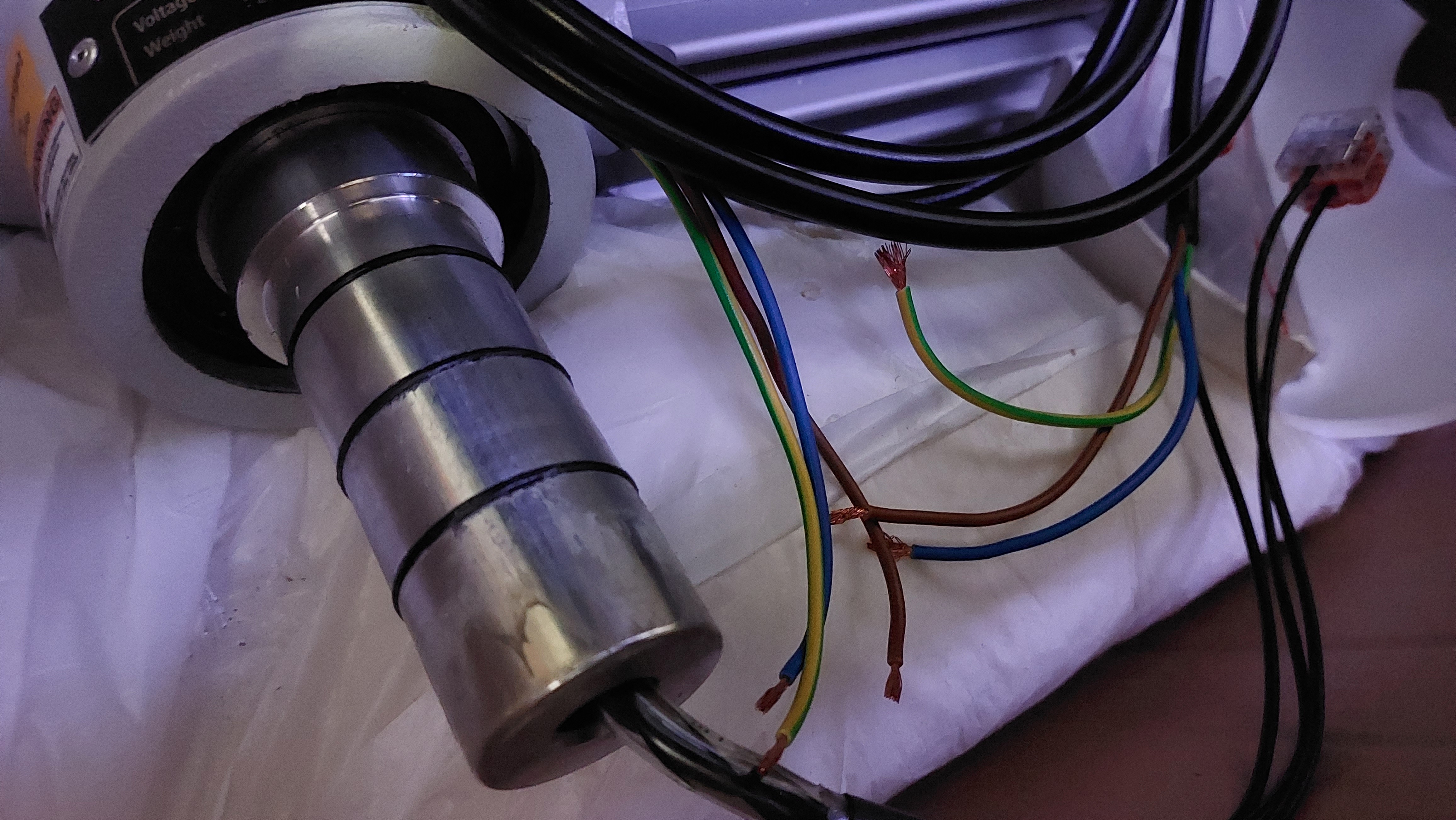

Ich kann nicht viel beitragen, habe meine i-2000 noch in der Kiste liegen. Aber auch ich habe unzählige Youtube Videos geschaut. Bei Ista ist es auf jeden Fall so, dass eine 5 Jahre alte Version nicht ganz mit der aktuellen vergleichbar ist. Generator bleibt wohl gleich, aber diverse Fasen und wohl auch Dichtringe wurden hinzugefügt. Bei meiner I-2000 ist zb an der Nabenaufnahme zum Mast jetzt eine Fase, weil da immer das Kabel durch gescheuert hat. An der Aufnahme selber sind 3 O Ringe, dass kein Wasser rein läuft.
Nabe mit Fase und Dichtringen
Dateiname: 20220903_205122.jpg
Dateigröße: 3.56 MB
Titel: Nabe mit Fase und Dichtringen
Information: Ista I-2000
Heruntergeladen: 840

Aber eine Bohrung damit Wasser aus dem Gehäuse laufen kann gibt es bei deinem i-2000 nicht ?
