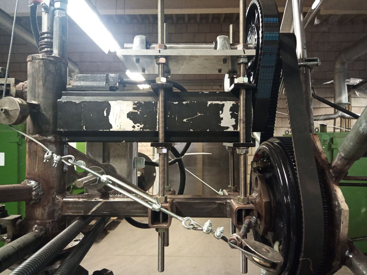

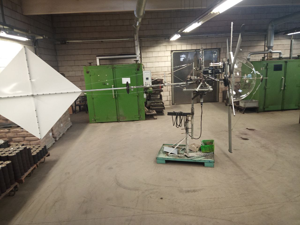

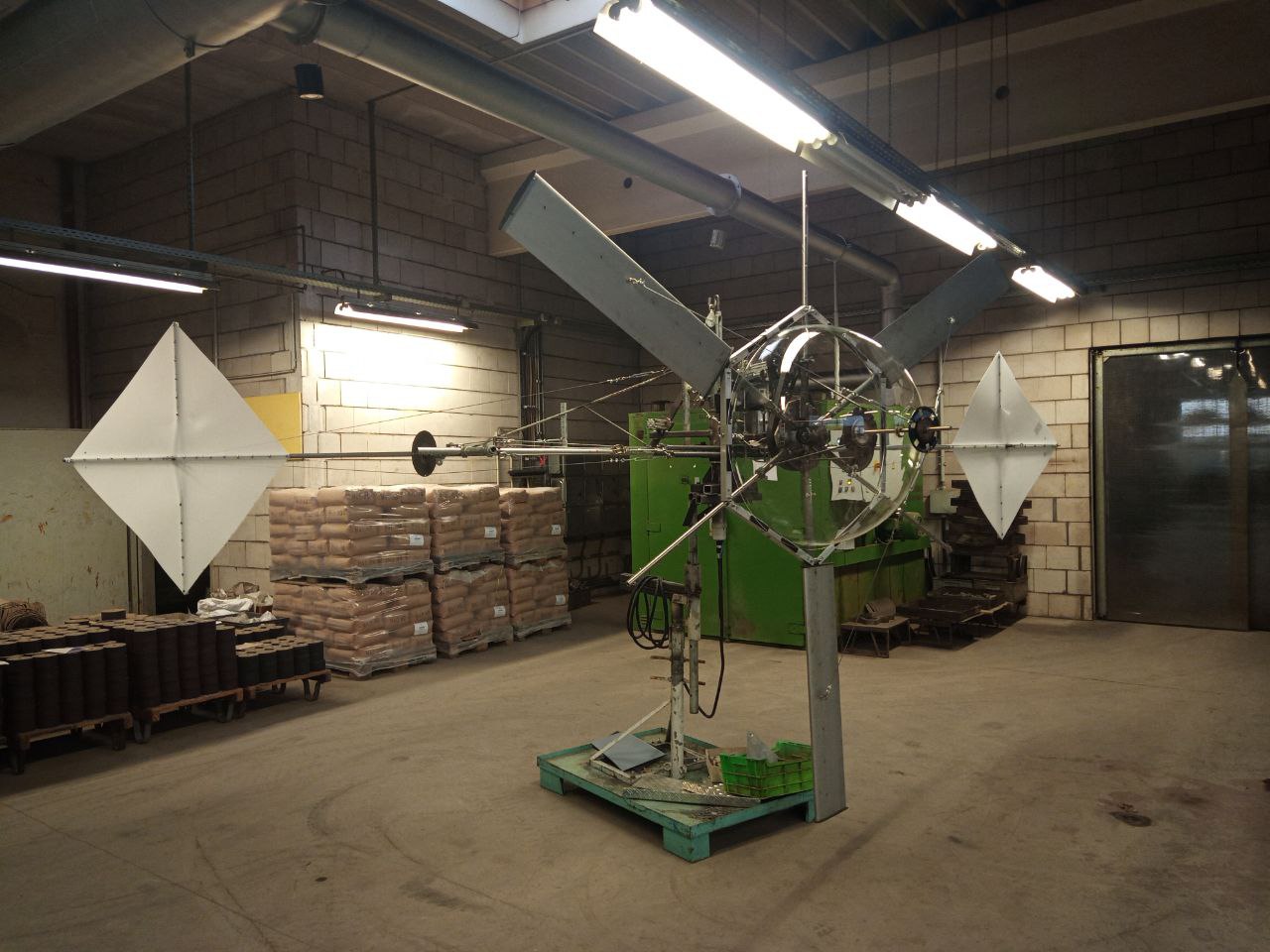

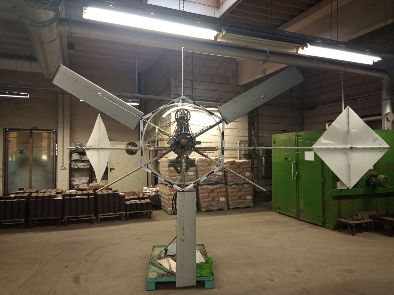

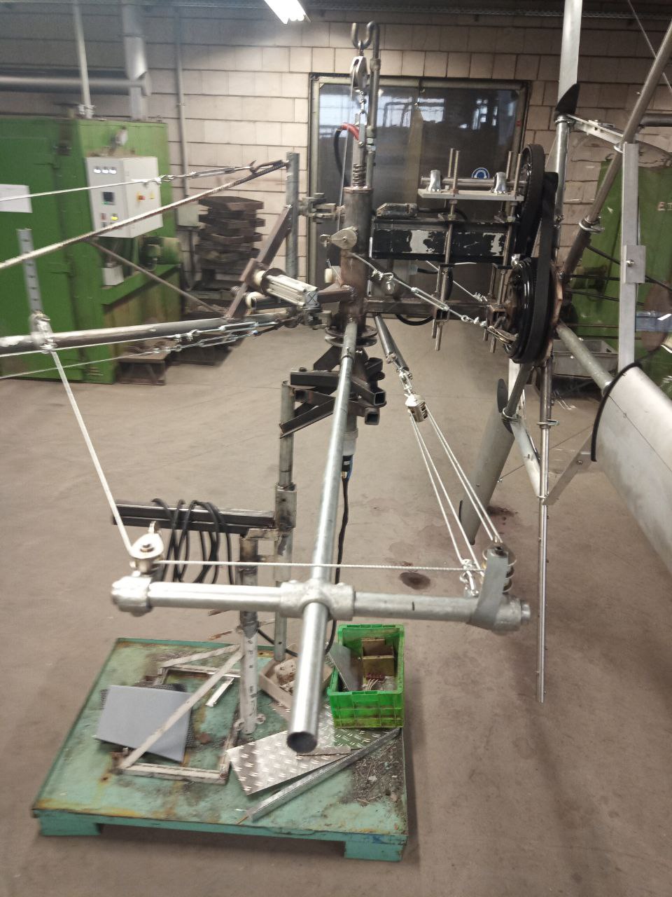

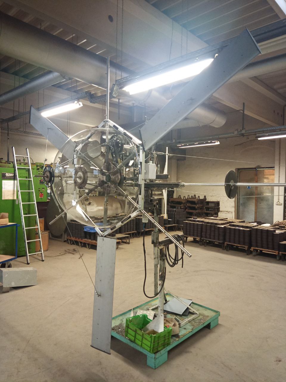

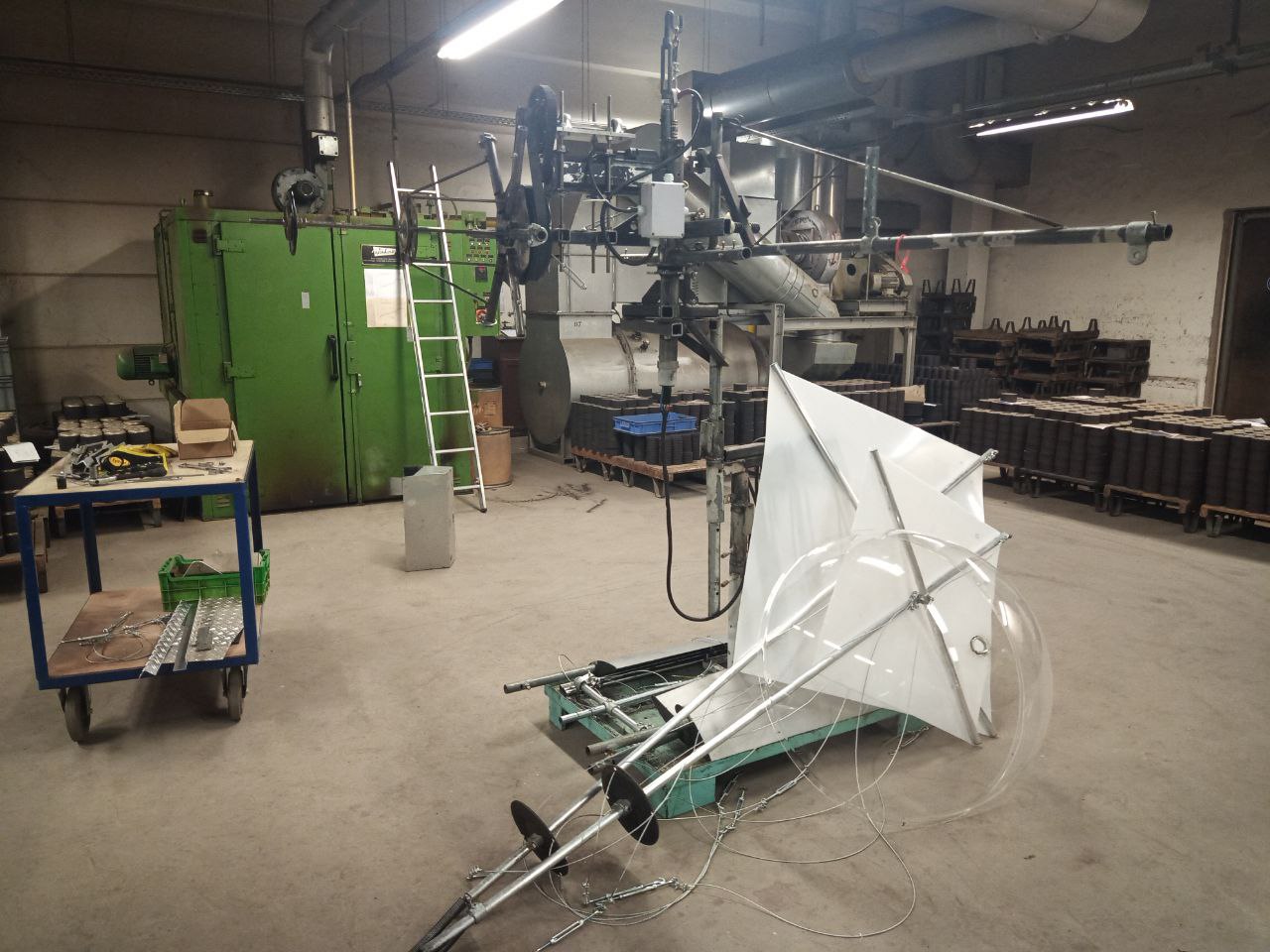

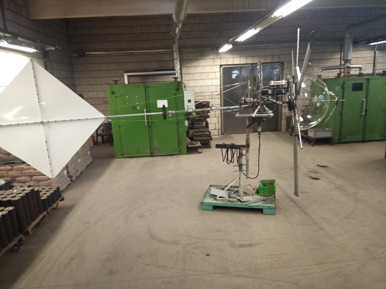

Zum Verkauf steht eine Kleinwindanlage nach Kukater Bauart, die bei 10 m/s 1KW Leistung abgeben kann! Der Generator, der auf den Bildern zu sehen ist, steht ausdrücklich nicht zum Verkauf und müsste selbst angeschafft werden!!! Die Kleinwindanlage ist prinzipiell Aufbau und einsatzbereit, jedoch müssten noch kleinere Arbeiten vorher erledigt werden, zum einen müsste der Rotor noch gewuchtet werden und zum anderen müsste die Übersetzung an den zu verwendeten Generator angepasst werden und ein Anstrich zwecks Korrosionsschutz wäre nötig! Insgesamt sollten etwas handwerkliches Geschick und technisches Verständnis vorhanden sein.

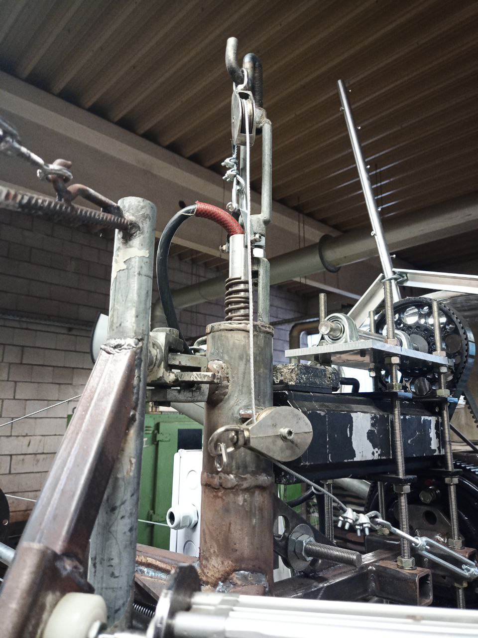

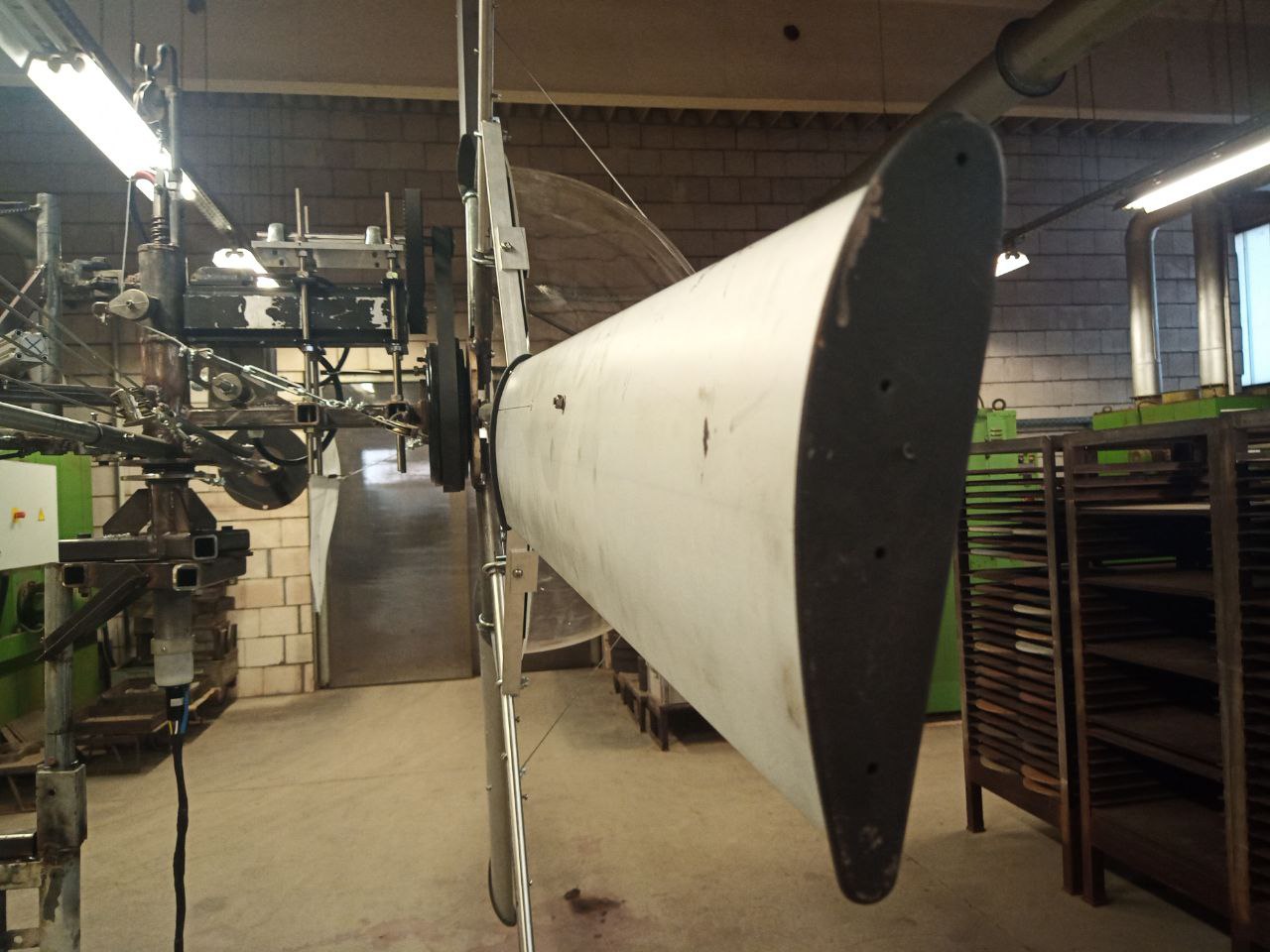

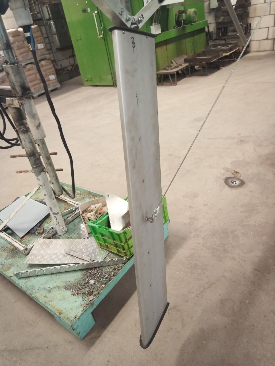

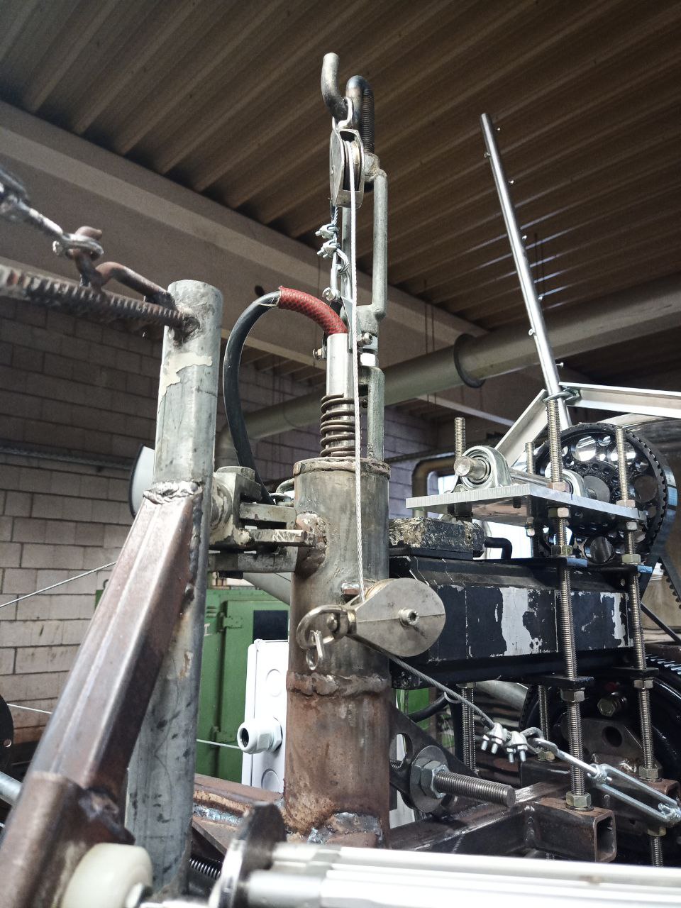

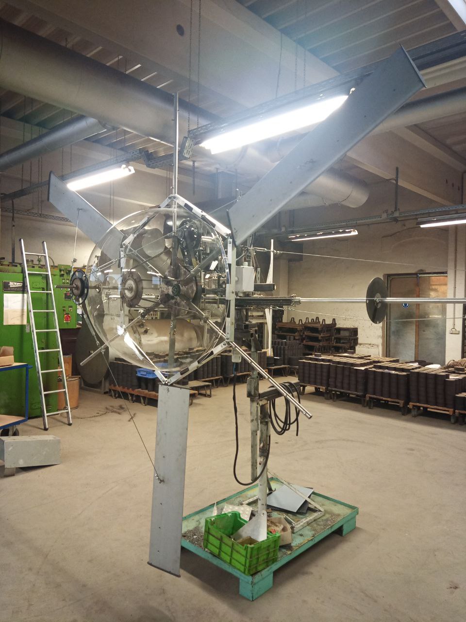

Die Kleinwindanlage ist ein Halbflügler und das verwendete Flügelprofil ist Strang gepresstes CK220, es sind aber auch Flügelaufnahmen für Strang gepresstes Flügelprofil Gö222 vorhanden! Der Rotordurchmesser beträgt 3 Meter und die Steuerungsanlage/Sturmsicherung ist etwas überdimensioniert und kann für einen Rotordurchmesser bis 4 Meter verwendet werden! Die Kleinwindanlage verfügt über einen Schleifring der bis zu 30 Ampere belastet werden darf und es ist eine Trommelbremse verbaut, die über die Mastdurchführung auch im Betrieb betätigt werden kann! Die Sturmsicherung ist über Federkraft realisiert und ist einstellbar! Die Kleinwindanlage ist vollständig zerlegbar und kann problemlos mit einem VW T4 oder mit einem Anhänger transportiert werden, ich würde auch anbieten, die Kleinwindanlage bei mir vor Ort einmal gemeinsam auf und abzubauen und etwaige Fragen zu klären! Ein Mast ist nicht vorhanden und müsste selbst angeschafft werden.
Technische Daten: Leistung 1KW bei 10 m/s; Rotordurchmesser 3 Meter; Sturmsicherung, Steuerfahne (Eigensicher) und Trommelbremse; Schleifring 30 Ampere; Flügelprofil CK220; Flügeleinstellwinkel 8,5°-9,5°; Schnelllaufzahl ~ 4,3; Kraftübertragung/Übersetzung Zahnriemen.
Abzuholen in Chemnitz!
Haftungsausschluss: Die Verwendung der hier angeboten Kleinwindanlage ist auf eigene Gefahr, Haftung und Umtausch/Rückgabe/Garantie sind ausgeschlossen und alle Angaben sind ohne Gewähr.
