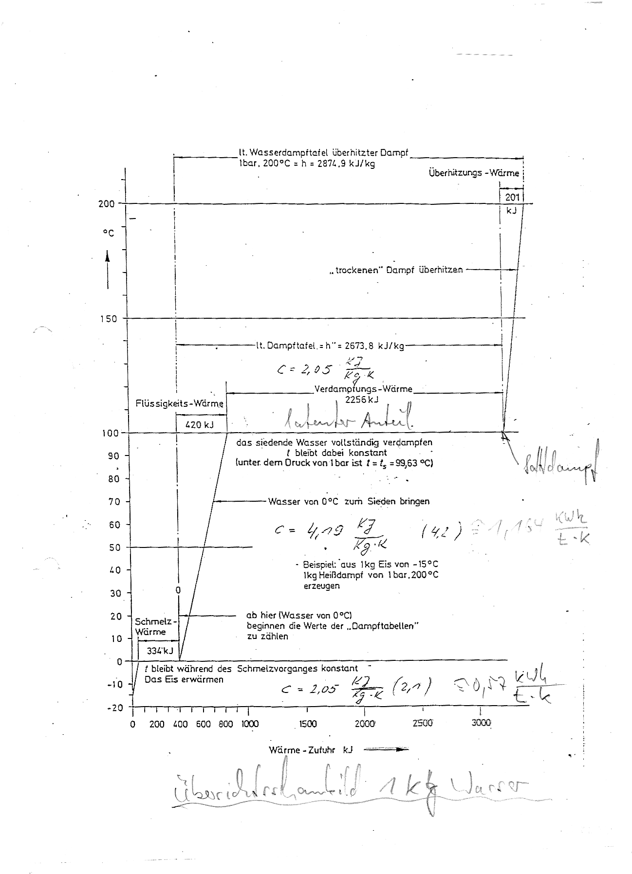

Nun gibt es aber noch eine Steigerung, die mit weniger als der halben Speicher-Wassermenge aus kommt: Den Eisspeicher.
Zur Illustration ein Schaubild im Anhang.
Es zeigt das Verhalten (Temperatur und Energiezuführung) von 1 kG Eis bei Erwärmung von -15°C bis zur vollständigen Verdampfung und weiterer Erwärmung bis 200°C. Die Dampfphase können wir weg lassen, da sie uns hier nicht interessiert.
Zunächst noch:
1 J (Joule) ist 1 Ws
1 K ist ein Kelvin. So benutzt es der Physiker für Temp.-Unterschiede. Entspricht vom Wert 1°C, dennoch 1 K und nicht 1°K.
Das t im Nenner bei meinen handschriftlichen Einträgen ist das Kürzel für Tonne, also 1000 kG.
Latente Wärme nennt man die versteckte Wärmemenge, die jeweils bei der Phasenumwandlung nötig ist,
also beim Schmelzen, beim Verdampfen.
Dabei ändert sich die Temp. solange nicht, bis alles geschmolzen bzw. verdampft ist.
Dem gegenüber die sensibele Wärme. Ist die Wärmemenge, die bei Zuführung zu Temp.-Erhöhung führt. Also merkbar ist, daher "sensibel".
Wie funktioniert das nun mit dem Eisspeicher?
Gehen wir anfänglich davon aus, dass durch die Solarthermie der Wasserspeicher zu Beginn der Heizperiode auf 90°C aufgeheizt ist. Bis - sagen wir mal Jahresende - wird Heizwärme durch Abkühlung entzogen, was zu einer Innentemp. von 35° führt.
Das wäre bei einem 100 m³ (100t) Speicher 6400 kWh. (100 m³ zu groß? Der letzte gezeigte von der Jenni AG hatte 200 m³.)
Wird weiter abgekühlt bis 0°, braucht man zum Heizen eine Wärmepumpe,
kann aber nochmal 4074 kWh raus kitzeln.
Wird intern noch weiter abgekühlt, bildet sich Eis, zunächst mit ca. 0°C. Dabei wollen wir es gedanklich belassen.
Bis 100m³ gefroren sind müssen bzw. können per Wärmepumpe 9277 kWh zusätzlich zur Heizung gewonnen werden.
Diese 9277 + 4074 = 13351 kWh sind nahezu doppelt so viel, wie nur mit Wasserabkühlung von 90°C bis 35°C möglich wäre.

Auch muss so ein Großspeicher natürlich auch noch gedämmt werden. Auch muss die Eisausdehnung beherrrscht werden.
Aber das scheint wohl gelöst.
Mein Fazit:
Neben dem Argument der Krisensicherheit wird man durchrechnen bzw. sich vorrechnen lassen müssen,
was preiswerter ist. Wärmepumpe oder doppelt so großer Speicher, und dann Klimaanlage mit anderen Mitteln.
