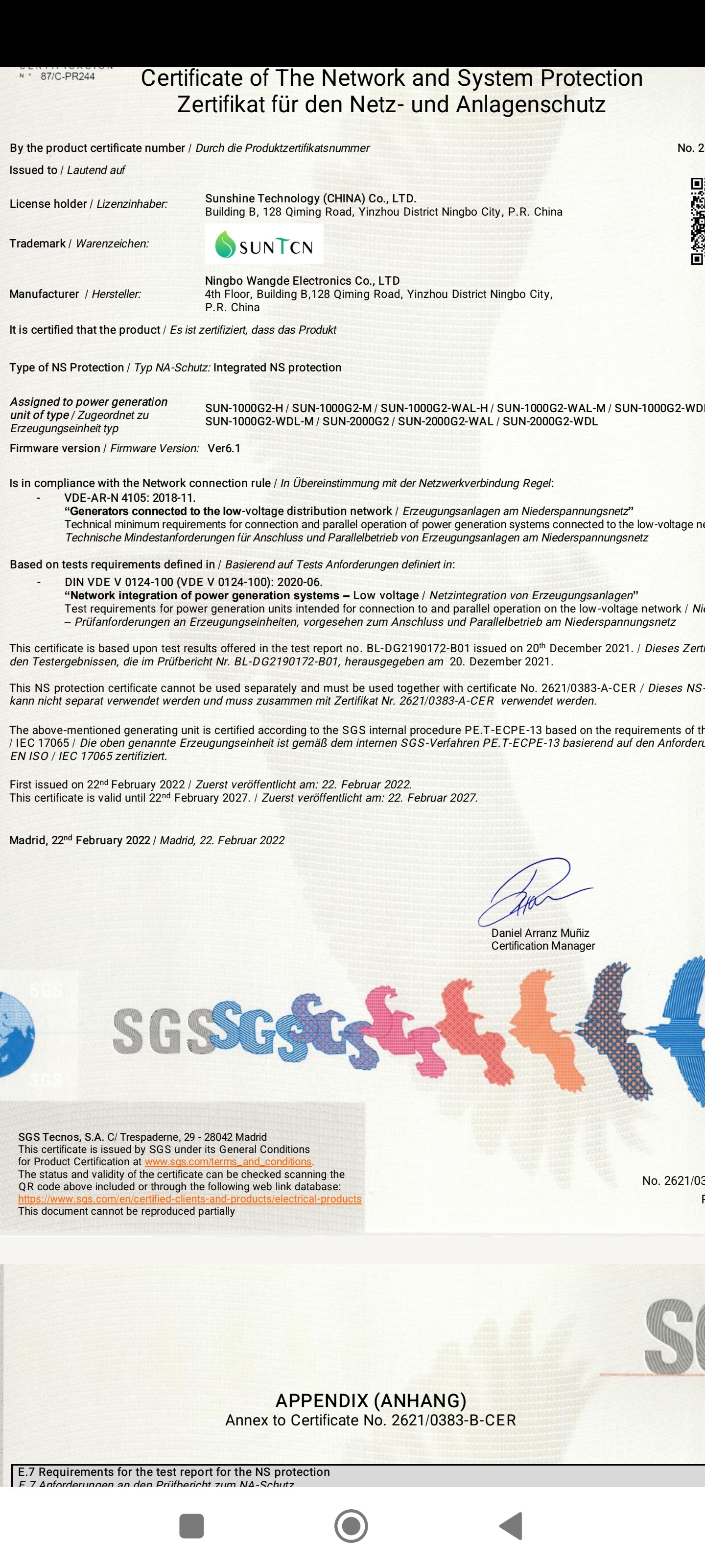

4. Was war bei den derzeitigen Zertifikaten zu beanstanden?
4.1. Beim Einheitenzertifikat, s. Anhang, könnte man über die Falsch-Übersetzung in der Überschrift noch hinweg sehen.
Gravierender aber ist der Eintrag von "tree phases" für ein Einphasen-Gerät. Das soll lt. Auskunft von CW schon 3x zu Ablehnungen geführt haben.
4.2. Beim NA-Zetifikat, s. Screenshot, sollen Angaben in falsche Spalten geschrieben worden sein.

Dateiname: SUN Einheiten Zertifikat.pdf
Dateigröße: 863.73 KB
Heruntergeladen: 570
