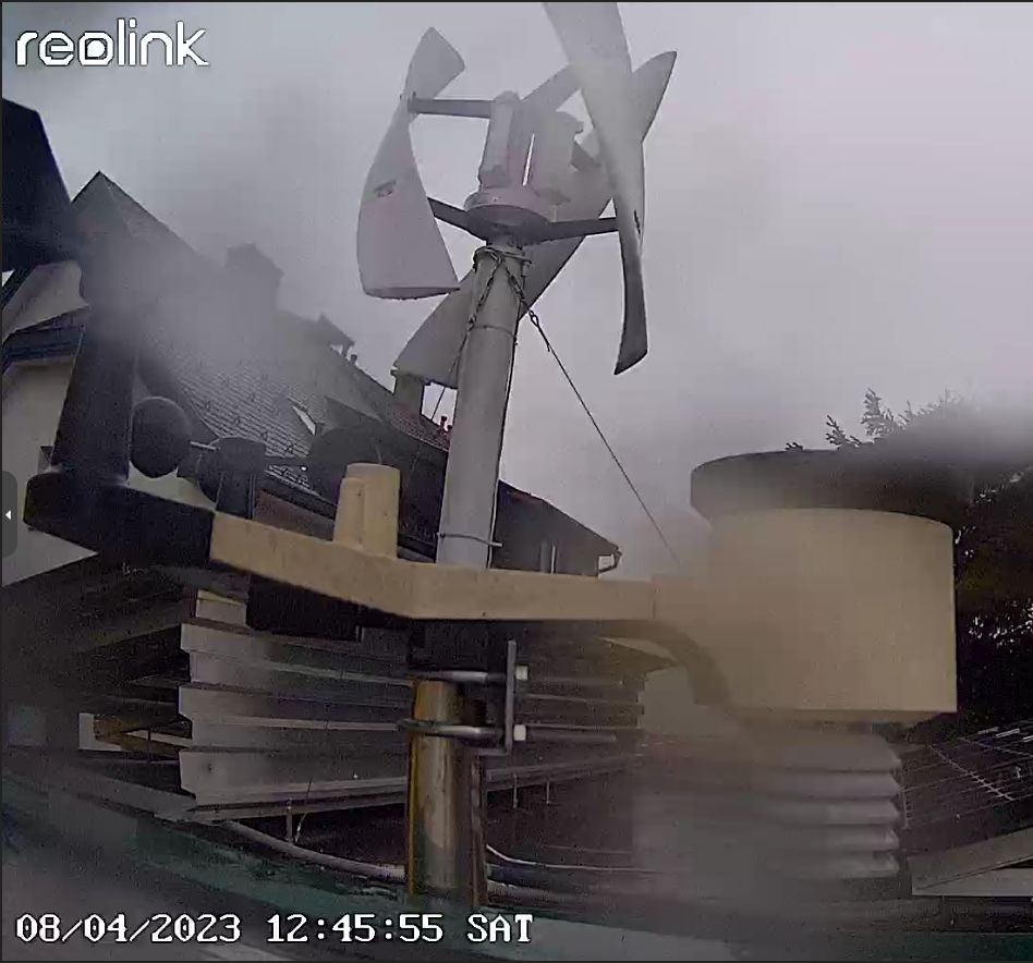

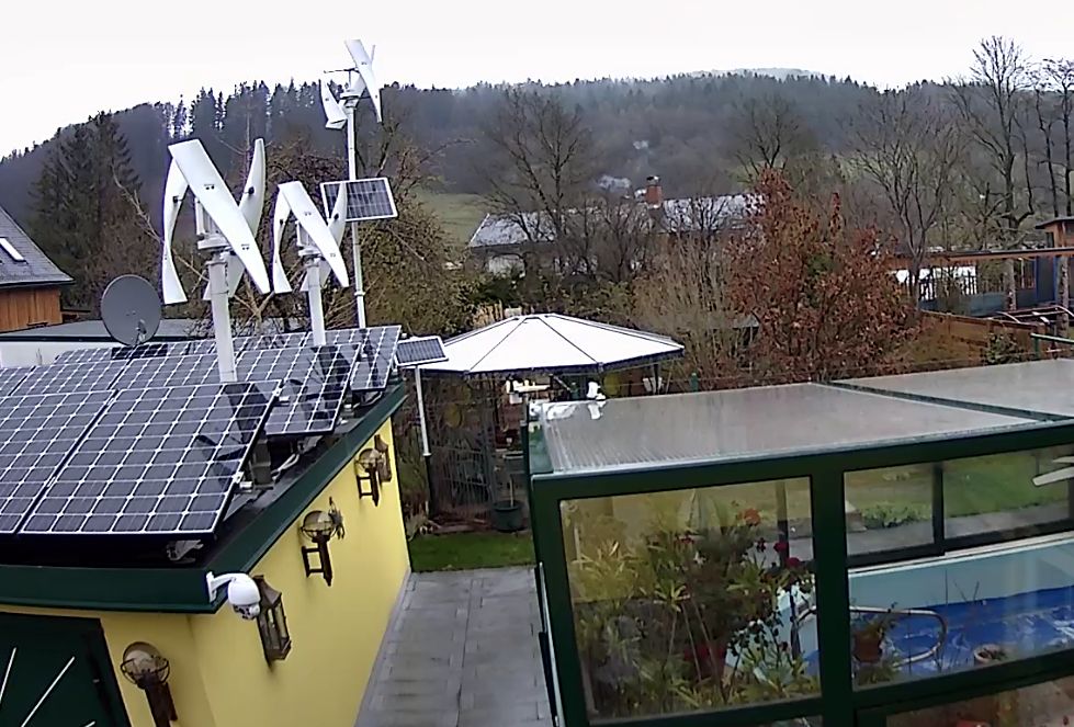

Habe zwei meiner Turbinen auch mit Anlauf-Savonius-Rotoren ergänzt.
Sind weiße Kunststoff-Dachrinnen mit Abschlußkappen oben und unten, je drei Stück und weiß lackiert. Haben schon einige Stürme ohne Probleme überstanden. Sind allerdings ziemlich nahe an der Drehachse, unten mit den vorhandenen Befestigungschrauben, oben mit Metallkabelbinder fixiert. Wie gesagt nur um den Anfangswiderstand schneller zu überwinden.
