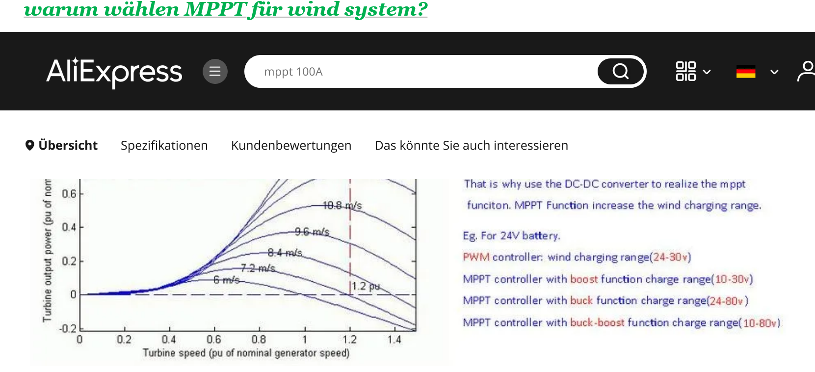

.... natürlich macht das Sinn via Boost den Ladebeginn und Volt der Turbine anzuheben wenn diese die Kraft hat , damit es zur Batterie Ladung passt , also eine "Art" MPPT Aufwärtswandler ist ja grade in aller Munde beim Thema Spannungsverdoppler und diese bekommt man ja für ca 15 Euro als MPPT Wind-Laderegler verkauft und die meisten "Fake MPPT Windladeregler" arbeiten ja gerade mit dieser Thematik ... Nur wie gehts weiter mit der Turbine und deren Drehzahl und Volt gebunden an die Batterie ?
Fals sich jemand dafür intressiert , sind wohl sogenannte " Boost und buck oder buck and boost " Mppt Windladeregler ein Augenmerk wert , da die MPPT Regelung dann "beidseitig" der Batteriespannung abläuft und somit die Windturbine halt mehr Leistung bringt , und folglich die Batterie besser gepflegt wird !
Ist ja ein allgemeines Thema hier...... hat mit Dir Levcuso nur indirekt zu tun , eher wie man eine Windturbine besser ins Insel aber auch in das Hausnetz integriert
