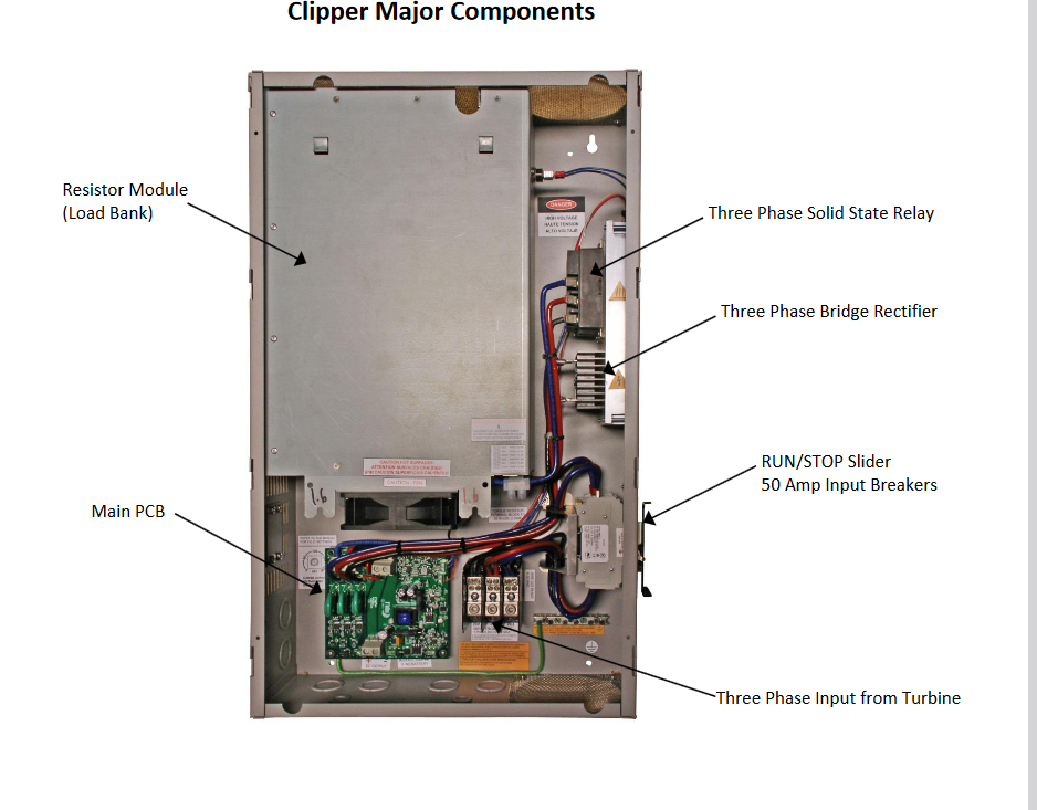

Beim Midnite clipper der sich um den Sicheren Betrieb einer Windkraftanlage bis ca 5 kW kümmert , angeschlossen an deren MPPT Laderegler oder anderen , sehe ich auch nur eine passive Kühlung des Brückengleichrichters ..., in diesem Fall hängt auch noch ein "Solid state Relais" an dem passiven Kühlkörper mit dran , der einzige Ventilator ist für die Heitzwiderstände gedacht
.... Ich mein ja nur , beim Aufbau einer Anlage gibts schon einiges zzu beachten
