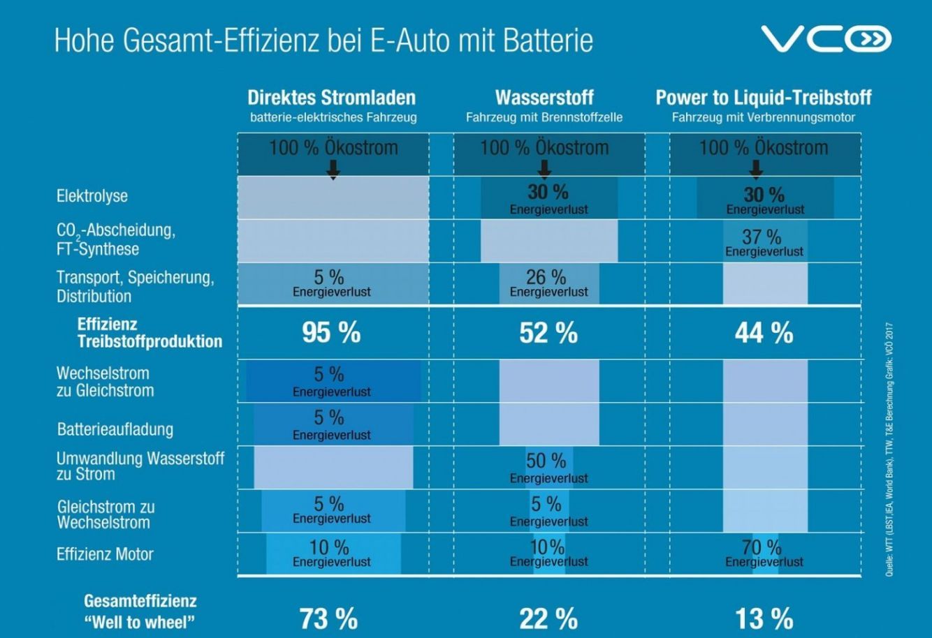

Zitat geschrieben von Erdorf
Du schreibst recht viele Fragezeichen. Das wirkt als ob Wissen fehlt um das Projekt einschätzen zu können.
Wie schon gesagt, alle Energieträger haben Verluste.
Es gibt da eine schöne Aufstellung über die Effizienz von Wasserstoffautos und E-Fuel-Autos im Vergleich zum Elektroauto:

das ist eine sehr schöne Grafik die mit dem Wunschdenken von 100 % Ökostrom beginnt.
Das ist noch lange nicht Realität.
Um 100% Ökostrom zu erreichen braucht es Speicher, große Speicher, eben genau so etwas was in Wilhelmshaven gebaut wird.
Auch hilft die Vernetzung mit Norwegen und damit Zugriff auf deren Wasserspeicher sowie Wasserstoff.
In Wilhelmshaven geht es nicht nur ums eAuto laden, sondern um Energieversorgung allgemein, auch Wärme.
Das ist korrekt, es zeigt aber schön die von Carl erwähnten 30% Verluste bei der Verwandlung von Strom in Wasserstoff auf elektrolytischem Weg. Und dann kommen noch 26% Verlust durch Lagerung, Transport und Distribution hinzu. Die Umwandlung von Wasserstoff in Strom muss dann nochmals mit 50% des Rests veranschlagt werden (wobei man die Prozente natürlich nicht addieren darf).
Aber ja, wenn wir genügend Strom erzeugen würden, wäre Wasserstoff als Puffer für die kalte Jahreszeit nicht uninteressant.
Und die Grafik wurde vom VCÖ erstellt, also in Österreich und da stimmt die Ökobilanz durch den hohen Wasserkraftanteil zumeist, bzw. statistisch über das Jahr gerechnet.
