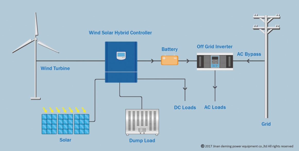

Hi zusammen,
nachdem ich ein wenig mitgelesen habe, möchte ich es nun auch ausprobieren mit einem istabreeze i2000. Den haben ja einige hier schon verwendet, ich würde gern wissen ob meine Gedankengänge korrekt sind, da ich möglichst viel Plug&Play haben möchte.
Im Manual des Charge Controllers ist ein gutes Schaubild aufgelistet, welches ich so umsetzen möchte.
Ich würde als das Komplettpaket mit HCC2000 nehmen (als Windsafe Version):
https://en.istabreeze.store/Pr…9058042044
Dazu den Mast:
https://en.istabreeze.store/Pr…7531603084
Und dann den Off-Grid Inverter:
https://en.istabreeze.store/Co…r-inverter
Als Batterie würde ich dann entweder eine für draußen nehmen (im Carport, dann 4 verschaltet so dass ich auf 48V komme):
https://www.ipowerqueen.de/pro…s-100a-bms
Oder wenn der Standort passt auch nach innen legen, dann eher mit einer solchen Batterie:
https://www.monbeck.de/Pylonte…r-moeglich
Ich möchte damit nur etwas meine Grundlast (ca. 500W) im Haus abdecken, also keine Spitzenlasten.
Nun meine Fragen:
1. Kann ich das ohne Elektriker anschließen, insbesondere mit dem Off Grid Inverter? Oder ist es hier auf 600W wie bei PV beschränkt?
2. Wenn es beschränkt ist, welchen Off Grid Inverter kann ich dann nehmen?
3. Wenn ich nur zwei 12V Batterien nehmen möchte, kann ich dann ein Gerät nehmen, welches auf 24V runter regelt (keine Ahnung wie so etwas heißt)

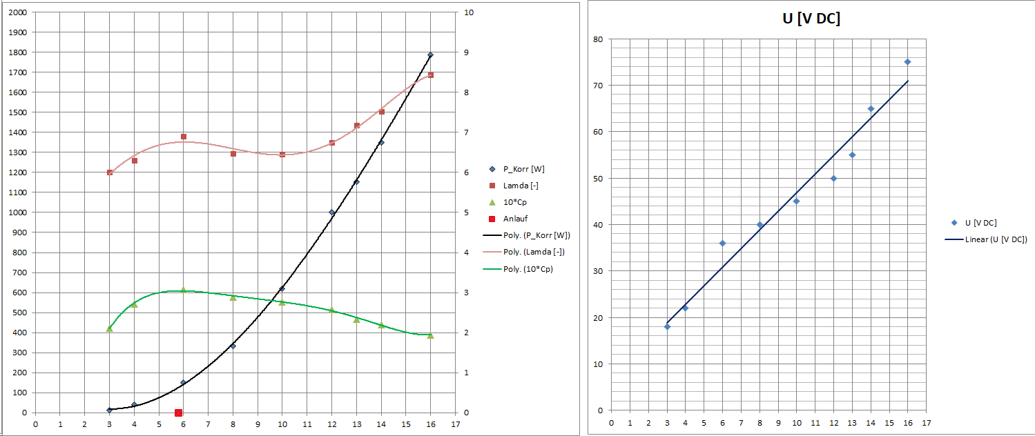

Der Nachteil dieser Geräte ist jedoch, dass sie einen relativ hohen Eigenverbrauch haben und dann eben weniger Watt abgeben als Batteriesysteme
. Die SUN-WR in der 2. Generation (G2) haben nur noch um 6W Eigenverbrauch. Das sind im Jahr 53 kWh. Also viel ist es nicht.
Batterie-Wirkungsgrade sind auch nicht 100%, zumal i.A. noch ein WR folgt.
Die Empfehlung von ISTA für die 2000W WR-Version ist falsch.
Im Anhang mal die Auswertung von Windkanalversuchen für die i-2000 48V.
X-Achsen jeweils m/s, Kurven unter Belastung mit jeweils bestem Cp.
Die 45 V für den Start des 2000W WR liegen erst bei 10 m/s an.
Auch war im Windkanalversuch für 12 m/s zu lesen:
"60V .... Kurzschluss direkt; Rotor steht nach 15sec und dreht dann mit 10 RPM"
Bei 13 m/s Kurzschlusseinleitung dreht der Rotor mit hoher Drehzahl immer weiter.
Daher mein Kredo: SUN-1000-G2 22 bis 60V, bei 60V Generatorkurzschluss, bei ca. 55V den Dumpload.
Würde ich auch bei der Windsave-Version so machen, zumal selbst bei guten Standorten
Geschw. über 12 m/s nicht eben häufig vor kommen.
http://geopolos.de/Entwicklung…age044.png
Wer schon den 2000W WR gekauft hat, nicht so schlimm. Der lässt sich auf 1000W umparametrieren.
Istabreeze i2000 mit HCC2000 und Off-Grid Inverter
Dateiname: I-2000 48V Windkanalmessungen.png
Dateigröße: 57.94 KB
Heruntergeladen: 1055
So habe ich es bisher nicht gesehen gehabt. aber klar, die zwei Tage, wo du ggf. noch etwas mehr herausholen kannst, bevor das Windrad auf Helikopter geht, kannst du mit kWh in meiner Gegend nie rechnen... ggf. an der Küste, wo die Leistung häufiger vorkommen könnte...
@Che,
wie kommt es deiner Meinung zu den Unterschieden zw. deiner Kennlinie und der Kennlinie von IstaBreeze?
siehe:
https://www.altinelenerji.net/…-chart.pdf
Ihr hattet den I2000 getestet, oder war es der I1500 ?
Was für Blätter hattet ihr verbaut? 3x weiß, oder die Carbonverstärkten?
Was würden steifere Blätter gegenüber den weißen bringen?
Beiträge: 4565
Re: Istabreeze i2000 mit HCC2000 und Off-Grid Inverter
Gepostet: 01.02.2024 - 18:15 Uhr  ·  #15
"wie kommt es deiner Meinung zu den Unterschieden zw. deiner Kennlinie und der Kennlinie von IstaBreeze?"
Weil sie die Werte wahrscheinlich mit dem Würfelbecher ermittelt haben...
Oder in Täuschungsabsicht, wie sonst die Chinesen...
Es wurde Folgendes getestet.
Die i-2000 48V mit Blattlänge 107 cm
und am selben Generator nochmal mit den Blättern der i-1000,
Blattlänge 91 cm. Auch dafür habe ich Daten.
Es ist nicht ausgeschlossen, dass für die 1000, 1500, 2000 jeweils der selbe Generator verwendet wird.
Aber das ist unbestätigte Spekulation.
Ich war nicht dabei, aber vermutlich jeweils weiße Blätter, 3 Stück.
Carbonblätter bringen nur was, wenn auch an der Geometrie was verbessert wurde.
Erhebliche Nachteile haben sie bei Blitzschlag, denn Kohlenstoff ist leitend, Glasfaser aber nicht.

mir ist schon klar, dass es kein 100% Leistungsverlust auf den letzten 5cm sind und auch vorher schon Verluste auftreten würden, aber so ist es einfacher zu veranschaulichen.
Die Blätter im für die Labormessung bei Ista wurden auch sicher noch mal alle manuell "optimiert" so dass sie die Serienstreuung ins "Bessere" maximal ausnutzen... (Marketing)
Dann könnten mit den steiferen Carbon Blättern so die Unterschiede zw. deiner / Ista Messkurve erklärbar sein, oder habe ich was übersehen?

Beiträge: 4565
Gepostet: 02.02.2024 - 13:54 Uhr  ·  #20
Müsstest schon sagen was für Probleme mit den Federn.
Wenn aber bei z.B. 55V DC der Dumpload rein gehauen wird und bei 60V der Generatorkurzschluss,
dürfte die Windsafe nie ins Kippen kommen. Heli-Funktion wäre dann nur zusätzliche Sicherheit.
Hangingloose: "Dann könnten mit den steiferen Carbon Blättern so die Unterschiede zw. deiner / Ista Messkurve erklärbar sein, oder habe ich was übersehen?"
Das Wegdrücken hat nur deutliche Auswirkungen, wenn sich die Hinterkante mehr weg drückt als die Vorderkante, wie z.B. bei Sichelblättern. Das scheint hier aber nicht zu sein.
Mit der von der Fa. veröffentlichten Kurve käme man z.B. bei 7 m/s auf Gesamt-Cp von 0,46 anstatt von meiner Quelle gemessen 0,29. Bei 7 m/s drückt sich aber noch nicht viel weg.
Habe vielmehr die Befürchtung, dass es so zugegangen ist wie ein Insider hier beschrieben hat.
