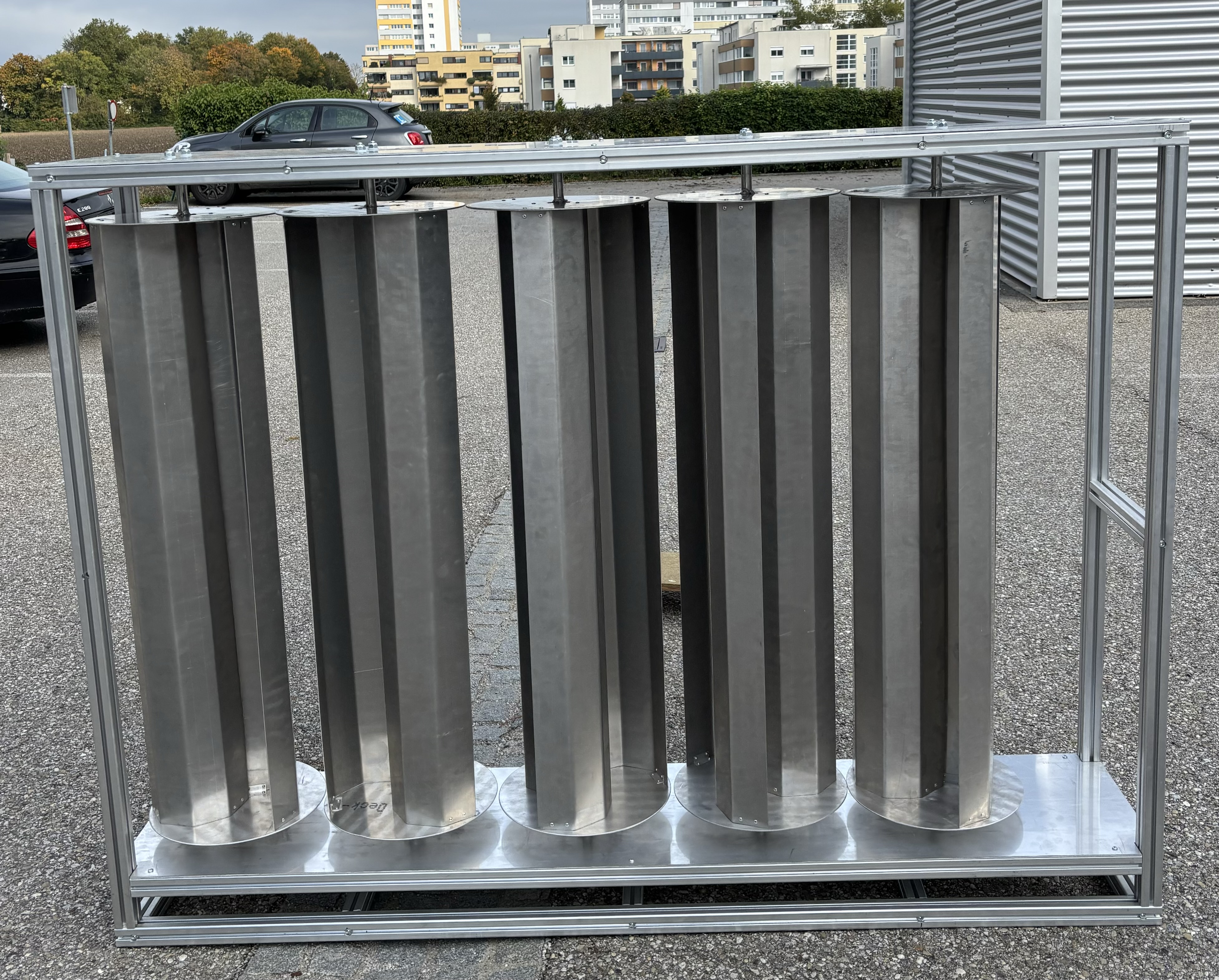

Ich habe mit meinem Teampartner die Diplomarbeit Windwand. 5 stehende Rotoren (1,3m hoch) welche über einen Kettenantrieb und dann einen Generator ins Netz speisen sollen.
Wir wollen maximal 800W einspeisen damit es ein kleines ‚, Balkonkraftwerk‘‘ ist.
Wir sind schon länger auf der Suche nach einem Generator und unser niedriges Budget macht uns zusätzlich zu schaffen( 200€).
Würde mich freuen wenn mir jemand helfen könnte.
Lg

Man kann als Kenner der Standortbedingungen von Balkon-Windanlagen - sowohl was durchschnittlich in urbanem Umfeld Windgeschwindigkeiten als auch Strömungsqualität angeht - keine Empfehlungen aussprechen.
Maximal 800 W einspeisen - das klingt nach dem was chinesische und teils sogar einheimische Hersteller als Nennzahl angeben um die Erwartungen möglicher Käufer zu manipulieren.
Falls es nur um eine Studie bzw. Diplomarbeit geht - da schon durch den geplanten Kettenantrieb Reibungsverluste die als gering einzuschaetzende mechanische Energie schmälern werden und weil bei in urbanem Umfeld auch das Windangebot in der Regel mehrheitlich als katastrophal gering zu erwarten ist muss man schon um das Trägheitsmoment und magnetischen Rückhalt zu überwinden einen Generator ohne magnetisches " Kogging" und auch ohne Abbremsendes Übersetzungsgetriebe wählen.
Auf dem Markt gibt es dafür sogenannte "Eisenlose" bzw. Coreless Generatoren. Ich würde dann aber nicht einen mit 800 W Nennleistung vorschlagen sondern auch aus Kostengründen einen mit 50 - bis höchstens 200 W Nennleistung.
Denn auch ein Generator der 800 W leisten kann wird dies erst dann zur Verfügung stellen wenn er mit genügend mechanischer Energie angetrieben wird.

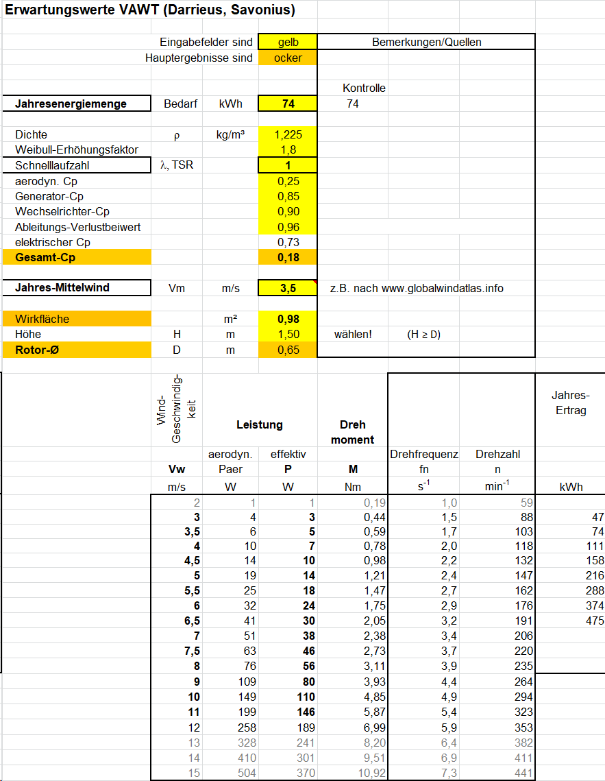

Ich denke mal, Gesamtwirkfläche etwa 1 m²? Dann bei 11 m/s aerodynamisch um 200W, s. Anhang für einen, den Chinesen als 2000W Gerät anpreisen.
In wieweit über 12 m/s von der energetischen Wahrscheinlichkeit eine Rolle spielen, dazu Bild 20 und 21 in http://geopolos.de/Entwicklung…c528057652
Auch für den Savonius gibt es Kurven zum Cp und Md über der TSR, s. Anl. 2
Mit denen werdet Ihr Angaben machen können über die nötige Drehzahl des Generators, z.B. bei 12 m/s.
200W werden genügen, aber welche Spannung dann? Wobei das für eine Dipl.-Arbeit wahrscheinlich zweitrangig ist.
Allerdings, irgendwas soll mit der Energie ja geschehen. ;-) Also nicht zu kurz denken!
Dass der Cp bei Euch nicht kommen wird, die Leistung damit auch nicht, hat 2 Gründe:
1. Zu wenig Re-Zahl, da zu klein im D. Siehe auch <Widerstandsläufer> in http://geopolos.de/windkraft.html
2. Halbschalen nicht gerollt, sondern nur geknickt.

Berechnet wurden Leistungen bis über 1000W bei starkem Wind.
Wer hat da versucht zu rechnen, und womit?
Und was bedeutet für Euch starker Wind?
Ne realistische EXCEL-Vorlage habe ich hier rein gestellt: Forum/cf3/topic.php?t=6884

Bist du auch auf Leistungen bei den Berechnungen gekommen?
