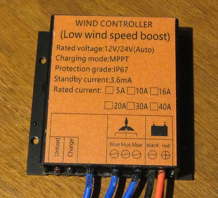

Wollte denen mal auf den Grund gehen. Habe mir dazu diesen hier bestellt. https://www.ebay.de/itm/156366445330?var=457447345354
Was wird da nicht alles versprochen....
Nach Erprobung habe ich dem Händler folgende Rezension geschrieben:
"Nennstrom nicht auf Gehäuse gekennzeichnet. Boost-Funktion nicht vorhanden. Ladung beginnt bei ca. 9,5V AC bzw. 18,6V AC. Das sind gleichgerichtet etwa 12,8V DC bzw. 25V DC. Minus 2x Flusspannung (Schotky-Dioden) ergibt sich die Akkuspannung. MPPT nicht erkennbar. Kurzschlussbremse funktioniert ab 14,5V Akkuspannung bzw. 28,4V. 14,5 ist für geschlossene Bleibatterien zu viel (AMG, Gel). Beginnt bereits die Gasung, bei 20°C. Bei 30°C schon bei 14,1V! Eignung für Li-Akkus nur bei System LiFePO4."
Bei 12V nur 1,7 mA im Stand By.
Dennoch mein Fazit: Wühltischware, nur bedingt einsetzbar.

"wenn intern eine B6U Brücke verbaut ist" Bin mir nicht sicher. Denn bei Eingangstest mit einem Labor-Stromversorgungsgerät (Gleichspannung) hat das Teil ausgangsseitig ein anderes Verhalten.
Musste daher wirklich mit Generator testen.

"Jedoch keine Nachteile. Sehe ich das richtig?"
Na ja, die harten Kurzschlüsse, die auch ein Knattern erzeugen können, sind Stress für alle Beteiligten.
Softkurzschluss mit größerer Schalthysterese ist schon besser.
Außerdem sind die Ladeendspannungen nicht einstellbar. Dsw. fehlt bezüglich Blei ein Temp.-Sensor.
Ist eine Minimalversion eben.

Bisher gab es noch keine Nennung der Drehzahlen bei den Messungsergebnissen:
Der Eignung für LIFEPO4 widerspreche ich vehement:
14.4 V sind das Limit und das auch nur bis zum punktuell kurzzeitigen Erreichen eben dieser Spannung. Danach soll ein LIFEPO in seine Ruhespannung zurückfallen und auf keinen Fall dauerhaft in dieser Spannungshöhe weitergeladen werden.
Und mit eben dieser Ruhespannung als Erhaltungsspannung (maximal 13,8 V) weitergeladen werden oder nach Verbrauch durch eine angeschlossene Last in Boostladung übergehen bis wieder 14,4 V erreicht werden in dieser Reihenfolge.
Die fehlenden Angaben zu den Drehzahlen lassen keinen Vergleich zum System mit Spannungsverdopplung und PTC zu.

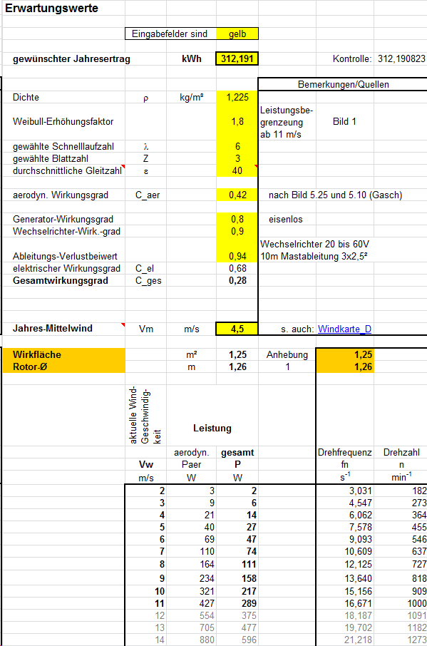

Auch wenn Du die Fläche in cm² angibst, damit die Zahl davor größer erscheint, sind es nur 0,25m².
Unabhängig von solchen Vorlieben muss selbst bei Kleinwindkraft größer gedacht werden, und in Beratungen berücksichtigt!
Im Anhang die Erwartungswerte eines Kleinwindrades mit 1,26 D und Wirkfläche 1,25 m². Aus meiner Sicht eine Minimalversion.
Leider werden die heute durchweg so angegeben, dass die Nennspannung erst bei Nenn-Geschwindigkeit an liegt.
Daher genügt es nicht, ab 4 m/s etwa mit Spannungsverdopplung für 14W auf zu warten. Sondern die muss hoch gehen bis etwa 5,5 m/s und dann in der Lage sein, ca. 40W um zu setzen. Bei größeren Anlagen noch mehr.
Wenn man meint, die Ströme nicht einem einzigen Elko zu zu muten, dann müssen eben 3 parallel geschaltet werden,
mit jeweils identischem PTC in Reihe. Das sind dann auch 3. Dass die zum Warmhalten auch ne gewisse Leistung brauchen, geht in die Energiebilanz mit ein.
Ich werde den braunen LR wie von Erdorf vorgeschlagen mit Elko ausprobieren. Das hat aber nur Versuchswert, denn es ist nicht bekannt und kann auch nicht ergründet werden, ob zur Akku-Abschaltung der + oder der - Pol getrennt wird.
