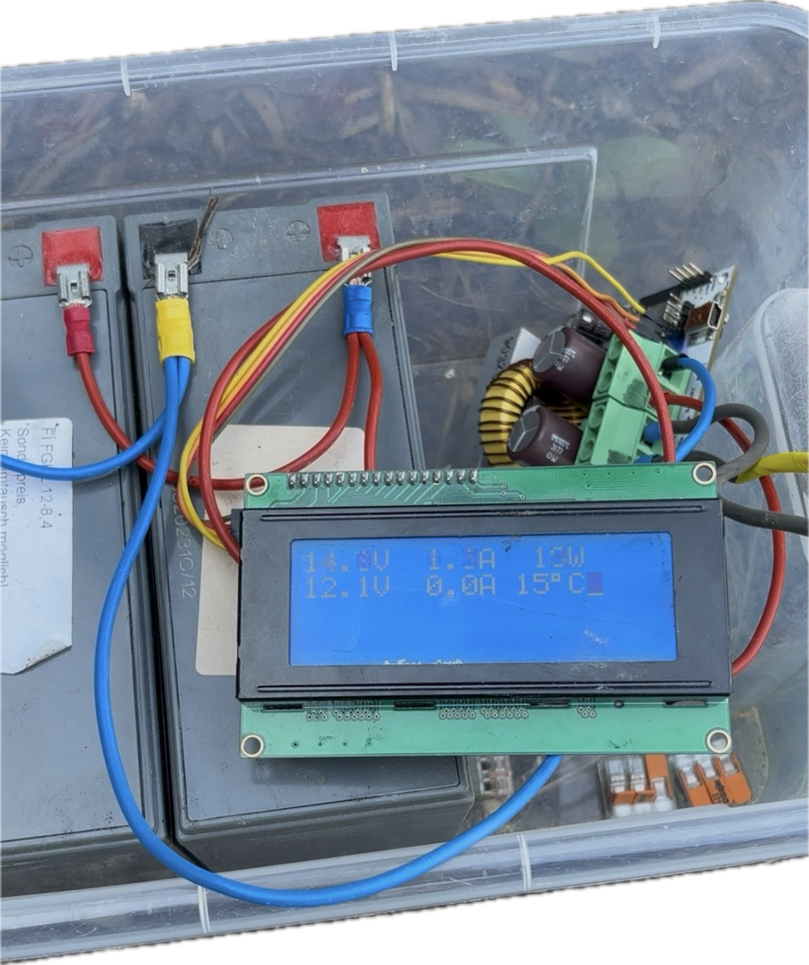

Auslegung Scheibengenerator für 1,6m Horizontalläufer.
Dateiname: IMG_2375.jpeg
Dateigröße: 1.27 MB
Heruntergeladen: 574

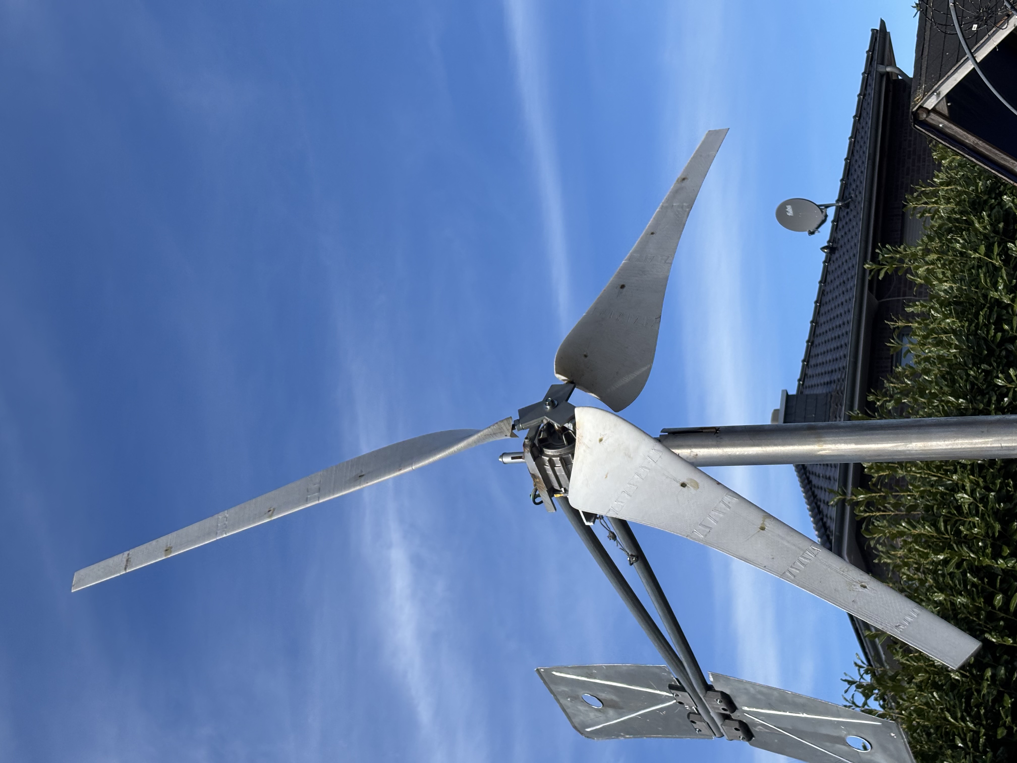

Alte Windfahne
Dateiname: IMG_2222.jpeg
Dateigröße: 2.03 MB
Titel: Alte Windfahne
Heruntergeladen: 576

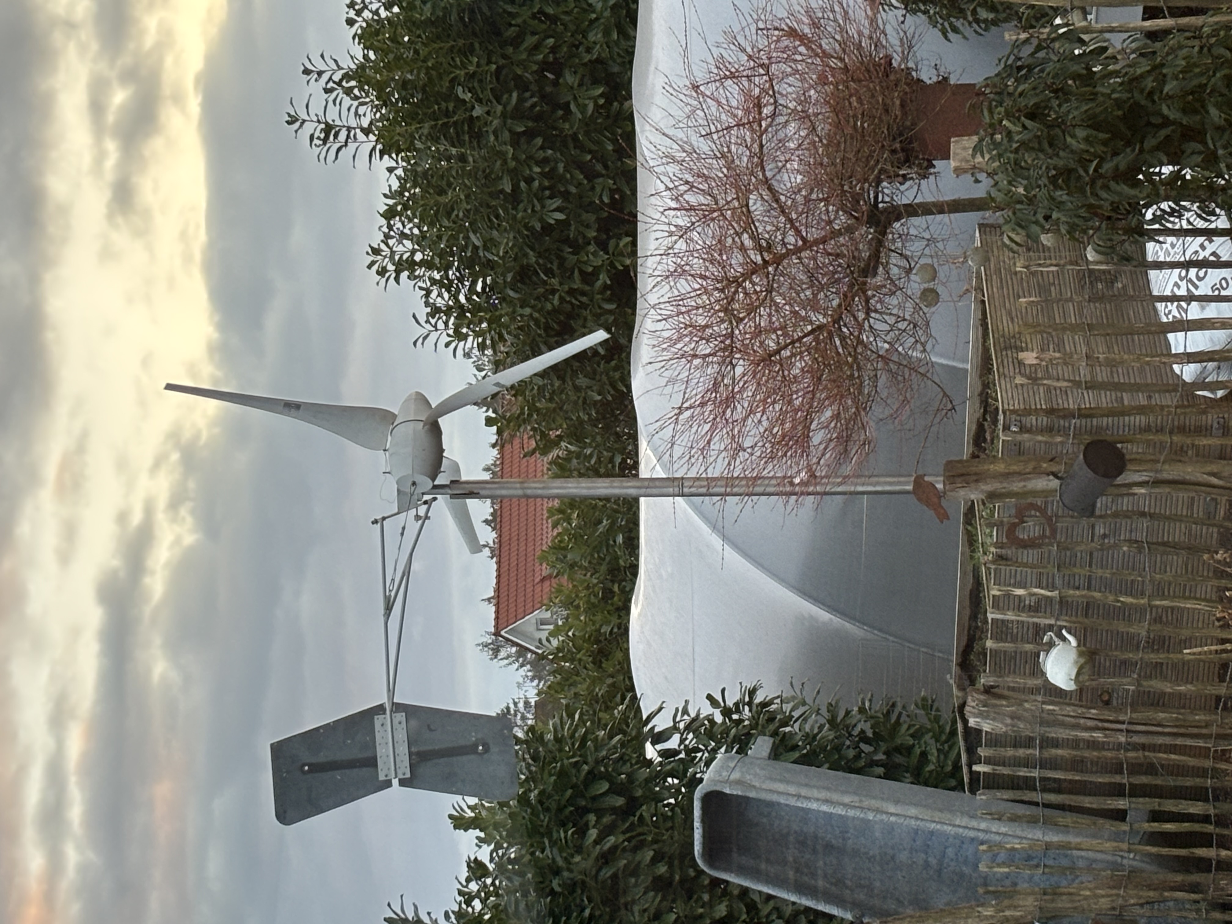

Alte Windfahne
Dateiname: IMG_2447.png
Dateigröße: 2.26 MB
Heruntergeladen: 572
