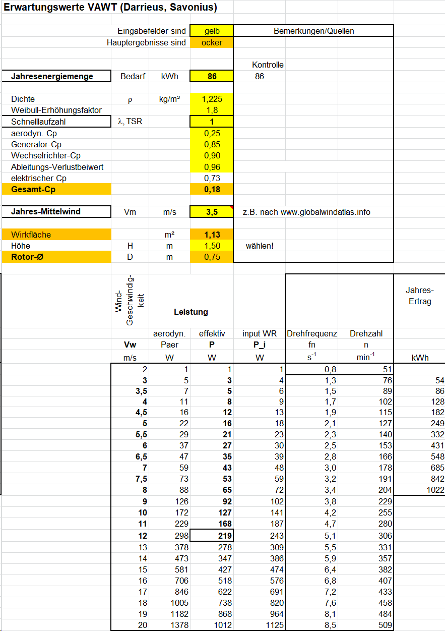

Habe mir im Netz ne gleichgroße Anlage raus gesucht.
Hoffentlich hast Du nicht auch so viel bezahlt, denn bei Referenz 12 m/s leistet die nur ca. 200W, s. Anhang.

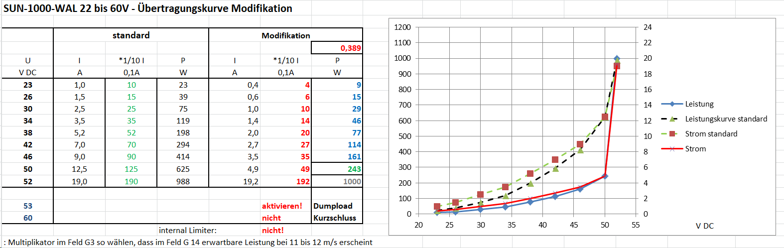

Das von Dir gezeigte ist das Standardset für den WR. Habe da mal die Leistungen dazu geschrieben.
Diese eingetragenen Leistungen sind für Dein Windrad viel zu groß. Also wird es abgewürgt.
Habe als Idee im Anhang ne Neueinstellung. Müsstest <current carve adjust> anwählen, bei den jeweiligen Spannungen in die nebenstehenden Felder die roten Ziffern aus dem Anhang ein tragen. Beim Verlassen vom Menü bei Speichern auf YES gehen!
(Anschließend evtl. noch einmal aufrufen, um zu sehen, ob die neuen Werte drin sind.)
Eine Lupe oder 2 Brillen übereinander sind hilfreich.

Generator wird immer gebremst
Dateiname: Savonius 0.75x1.5.png
Dateigröße: 82.58 KB
Heruntergeladen: 669
Dateiname: WR für Savonius 0.75x1.5.png
Dateigröße: 75.4 KB
Heruntergeladen: 684

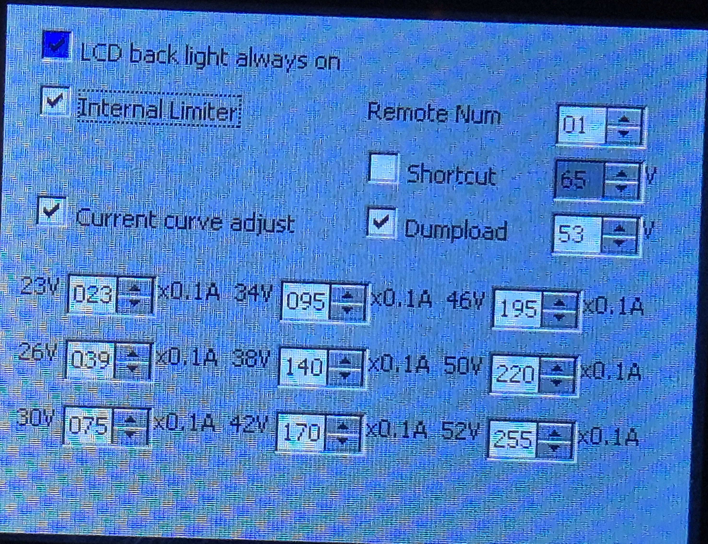

OK vielen Dank. Leider ist der Max. Wert bei 52V nur bis auf 255 hochzustellen. Die anderen Werte habe ich nur ungefähr eingestellt, müssten bestimmt noch besser angepasst werden. Siehe Anhang. Also scheint der WR tatsächlich nur die ca. 200 Watt zu schaffen.

Die Werte von che (Tabelle rot, 0.1A) gehen von 4 .. 192. Du verwendest immer noch viel zu hohe Werte.
Also soweit ich die Tabelle verstehe, sollte er die blauen Werte einsetzen (7. Spalte-G).

Wenn ich von roten Werten schreibe, dann meine ich auch die roten, also 6. Spalte.
Ist mir schleierhaft, warum alles Andere nur nicht das Richtige genommen wurde.

Danke, habe die roten eingestellt, wie ich sie erkannt habe. Aber zur Zeit kein Wind. Die Werte, die ich eingestellt habe sind, 4, 6, 10, 14, 20, 27, 35, 49, 192.

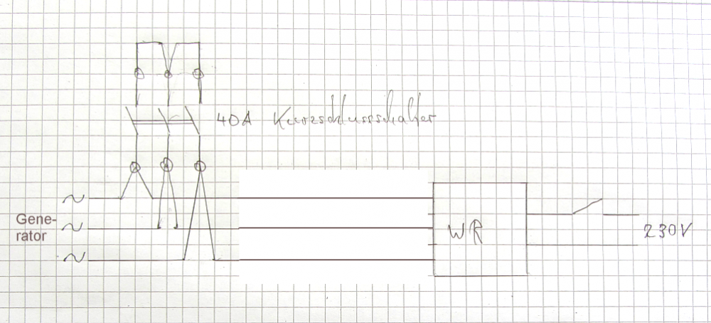

Aber der Kurzschlussschalter war schon von mir mit eingebaut worden.

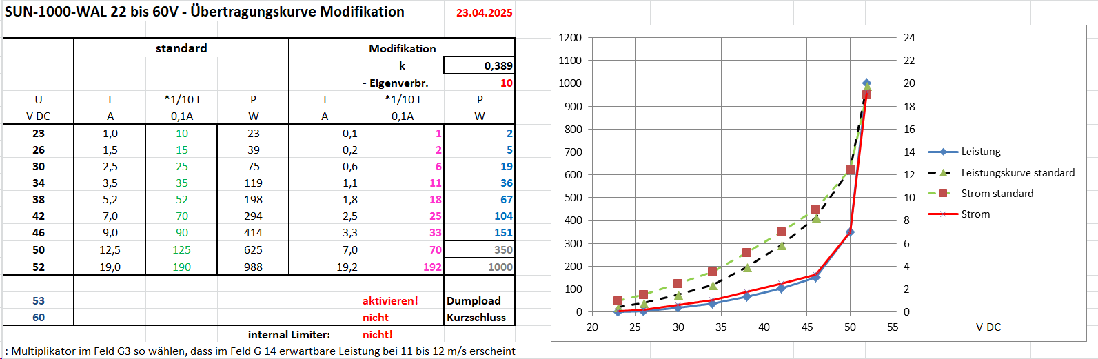

Was ich nicht verstehe: Hatte ich in der Grafik mit der neuen Übertragungskurve nicht bei <internal limiter> nicht! geschrieben?
Ist das korrigiert kann es dennoch sein, dass er schlecht anläuft. Dazu braucht er nämlich eine gewisse Windgeschwindigkeit.
Zudem hat der WR einen Eigenverbrauch. Ca. 20W, neueren Datums wohl auch nur 10.
Habe daher im Anhang eine modifizierte Kurve, bei der die 10W eingepflegt wurden, und ne Veränderung am Schluss.
Diesmal pinke Ziffern eintragen!
Dateiname: Savonius 0.75x1.5_X.png
Dateigröße: 78.23 KB
Heruntergeladen: 601

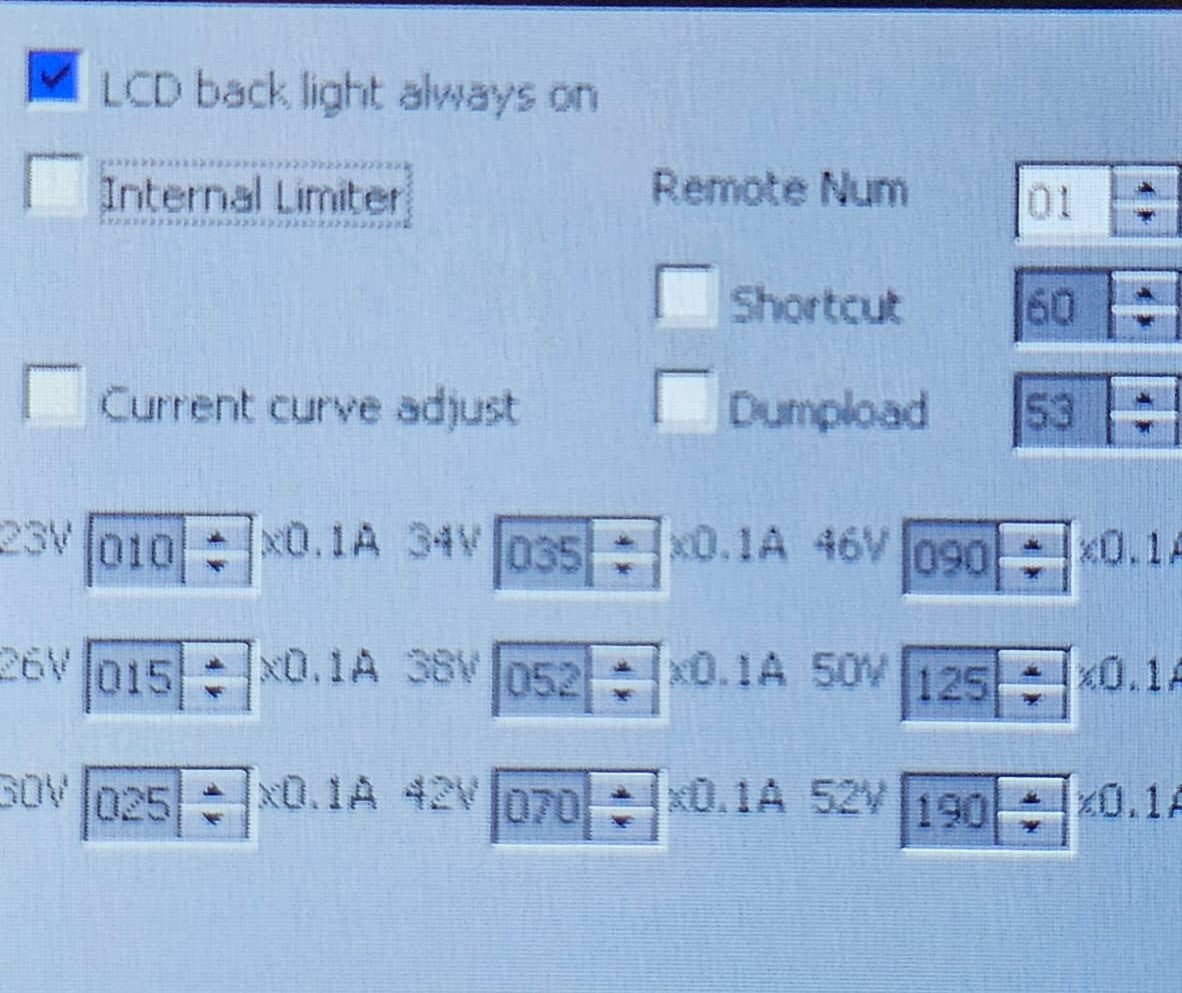

Hallo, ja der Limiter ist vorhanden, aber war nur versehentlich angeklickt. Ich habe nun die pinken Werte eingestellt, aber leider bremst der WR immer noch. Wenn ich den Kurzschlussschalter ausschalte, dreht das Windrad frei, ohne bremse. Leider habe ich zur Zeit kein Messgerät, um die Leistung im Freilauf zu messen.

Klar wird der WR bremsen, ab ca. 24V DC, sonst wäre es ja Leerlauf.
Dieser liegt quasi an bis zu dieser Spannung, weil der WR bis dahin noch nichts tut. Da ist auch keine Leistung zu messen.
Warte mal ab, bis nenenswerter Wind ist.
Wenn dann immer noch schlecht, dann evtl. Spannungsmessung im Leerlauf ohne angeschlossenen WR.
"Einfangen" kannst Du ja immer noch mit derm Kurzschlussschalter.
Irgendwie irritiert mich dieser Satz. Wenn das Windrad Strom produzieren soll,
muss der Kurzschlussschalter ausgeschaltet sein.
Der Kurzschlussschalter ist nur für Sonderfälle, z.B. Urlaub, Wartungsarbeiten oder Messungen.
Wenn der Kurzschlussschalter eingeschaltet ist, gibt es keine Nennenswerte Spannung mehr zwischen den Phasen.
Das Windrad läuft zwar an, wird jedoch alsbald durch den selbst generierten Strom gebremst.

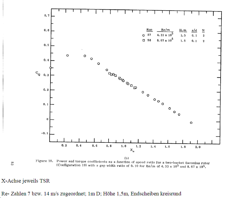

Da hier schon einmal einer mit dem WR an einer Black 300-48 schlechte Erfahrungen gemacht hat, also an einem kleinen Windrad,
habe ich mir meinen SUN-1000 G2-WAL-22 bis 65 nochmal vor genommen und die Leistungsübertragung insbes. im unteren Bereich überprüft.
Habe dazu die für den hiesigen Savonius vorgeschlagene Übertragungskurve eingepflegt, und zuvor noch die für mein Eigenbauwindrad, ähnlich Black 600-24V, dafür 2 Kennlinien-Versionen.
Messtabelle im Anhang, handschriftlich, da ich bei den Ergebnissen keine Lust habe, das für EXCEL in die Tastatur zu hacken.
Ergebnisse
1. Es scheint im unteren Spannungsbereich (23 bzw. 26V) zecklos zu sein, Leistungen unter ca. 36W ein zu tragen.
Ob man da 20W 2W oder auch Null (falls wählbar) vor sieht, der WR nimmt sich zwischen 38 und 41W und schiebt die mit akzeptabelem Cp in den Ausgang. Da zur entsprechenden Spannung der Strom eingetragen wird, heißt das bei
23V nicht unter 1,56A (Eintrag im WR: 16)
2. Das ist für kleine Windräder ein Handicap, denn diese Leistung wird z.B. beim Savonius 0,75x1,5 erst ab ca. 6,5 m/s erreicht.
Das ist gefühlt schon stärkerer Wind.
Bis dahin wird er leistungslos mit drehen, da der WR ja erst ab 23V (intern DC) anfängt zu arbeiten.
Bei meinem Windrad mit D 1,65m kann ich mit 37W bei 23V gut leben. Wird bei 4,5 m/s erwartet.
Bei größeren Rotoren wird es noch besser.
3. Nach Verbindung mit dem Netz braucht der WR etwa 1 min bis zur Netzaufschaltung und dann nochmal ca. 15s bis zur Übertragung, falls am Eingang genug Energie an liegt.
4. Die Einspeiseleistung scheint jeweils auch von der Netzspannung ab zu hängen, und zwar etwas höher bei niedrigeren Netzspannungen.
5. Die teilweise negativen Werte in der Spalte P_in - P_in' sind entstanden, weil der Eingangsstrom I_in ständig leicht schwankt. Hätte ich z.B. bei 38V anstatt 5,8 6A eingetragen, so würde aus -8 eine Null. Dann wäre die Eingangsleistung genaus so groß wie die Vorgabe lt. Übertragungskennlinie.
Dateiname: Übertragungstest.png
Dateigröße: 4.07 MB
Heruntergeladen: 567
Beiträge: 543
Re: Generator wird immer gebremst
Gepostet: 26.04.2025 - 11:22 Uhr  ·  #20
Kann ich bestätigen.
Für Chinawindräder dieser Klasse (-50 bis 60 cm Rotordurchmesser- betreibe auch drei -mittlerweile nur mehr zwei-) ist der SUN-1000 G2-WAL ungeeignet. Selbst bei 5 bis 6 m/s versorgte sich der WR gerade einmal selbst, egal was man einstellte.
Aber auch kleinere WR, die direkt den 12/24/48V AC in 230V AC umwandeln, können diese kleinen Vertikalen Chinawindräder nicht nutzen.
Bei meiner (etwas speziellen) Konfiguration mit zwei solcher Helixwindräder, Brückengleichrichtern, kleine 30V Pufferbatterie, 24V Hauptbatterie, Victron Solar-Laderegler MPPT (der als einziger LR die Windräder nicht -oder nur sehr schwach- abbremst) schaffen diese Windräder bei 4-5 m/s gerade so 1 bis 8 Watt. Nur wenn man mit einer externen Stromversorgung rund 37 Watt investiert, kommen so ca. 48 bis 65 Watt (10 bis 300 Wh pro Tag) dabei heraus. Mal schauen, wie es mit dem neuen Horizontalen IstaBreeze 1000 läuft (noch nicht montiert).
Vergiss also das Windrad und vor allem diese Kombination mit der SUN.
