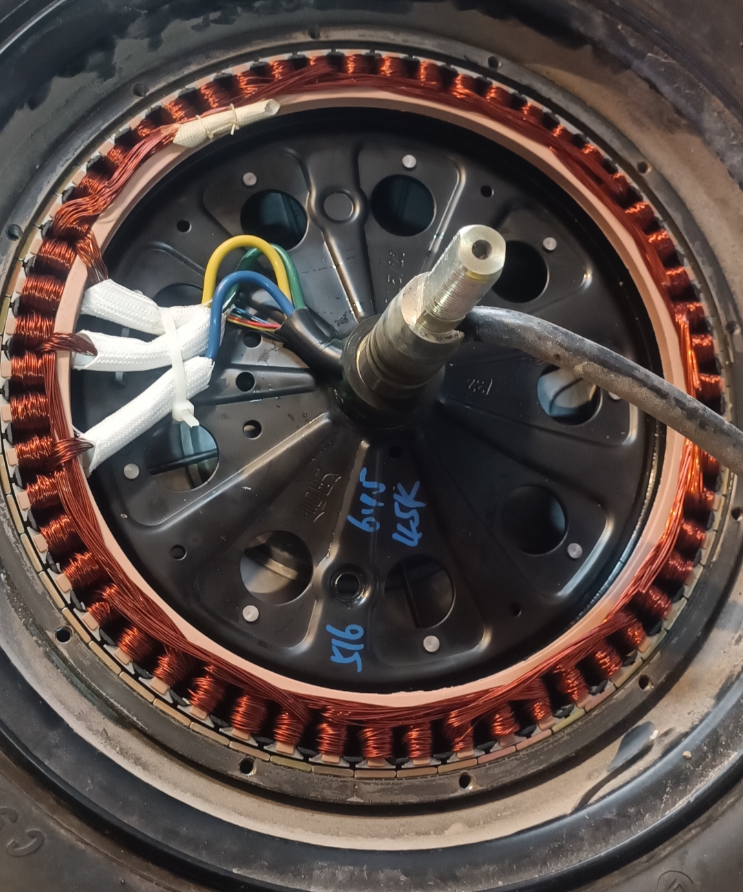

ich brauche mal etwas Brainstorming. Habe einen 45kmh E Roller zur Reparatur bekommen. Nachdem sich herausgestellt hat, dass durch Überspannung das Steuergerät, Gasgriff und Hallsensoren im Motor hoch gegangen sind, habe ich jetzt einen gratis Roller ☺
Ich finde den Motor sehr interessant. 72V und 3000W.
Ich würde mich freuen, wenn ein paar Leute einfach mal ihre Ideen, Bedenken etc. Äußern, ohne dass ich vorher schon eine Richtung vorgebe.
Was könnte man daraus interessantes bauen? Handwerkliches Geschick, Drehbank, Fräse usw alles vorhanden.
Habe derzeit noch einen Istabreeze Laderegler hier, der bis 80V und 2000W verträgt. Damit würde ich die Tage mal Leistung / Umdrehungen testen wollen.
Der Motor geöffnet ist schon ein Leckerbissen. ☺

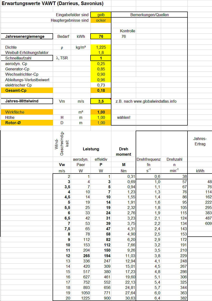

Rastmoment geht mit digitaler Handkofferwaage recht gut. Faden um den Umfang legen, an einer Stelle befestigen (oder mehrfach drum wickeln bis es nicht mehr rutscht) und dann mit Wage so lange ziehen, bis die Rastung überwunden ist.
Mehrfach messen!
Moment dann Rastkraft mal Hebelarm (halber Durchmesser). 100 Gramm ca. 1N. Hebelarm in m umrechnen!
Im Anhang als Anhaltspunkt mal 1m * 1m Savonius. Wenn Du mir die Fassmaße durchgibst kann ich das noch präzisieren.

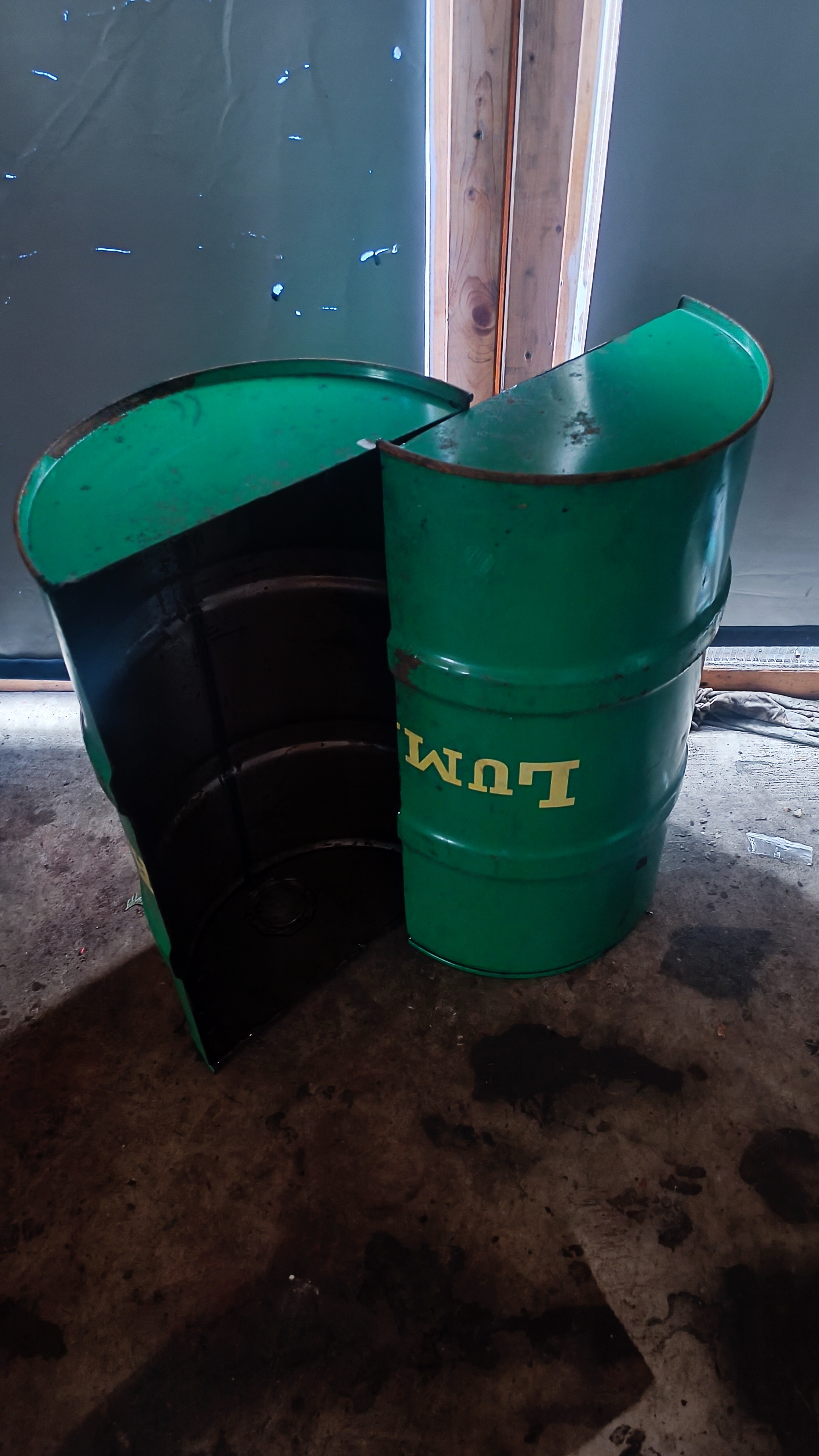

Die Fässer sind 65 hoch und haben einen Durchmesser von 37cm. Überlegung war nur eins zu nehmen, aber denke 2 mit 90 Grad Versatz dürfte von der fläche auch nicht schlecht sein. Selbst dann sind wir nicht bei 1qm², wenn ich es richtig rechne.
Hab auch noch Fässer, die 60 hoch und 40 breit sind. Werde es evtl kombinieren.
Wenn du magst gerne mal rechnen ob es auch 3 fässer werden sollten.😉

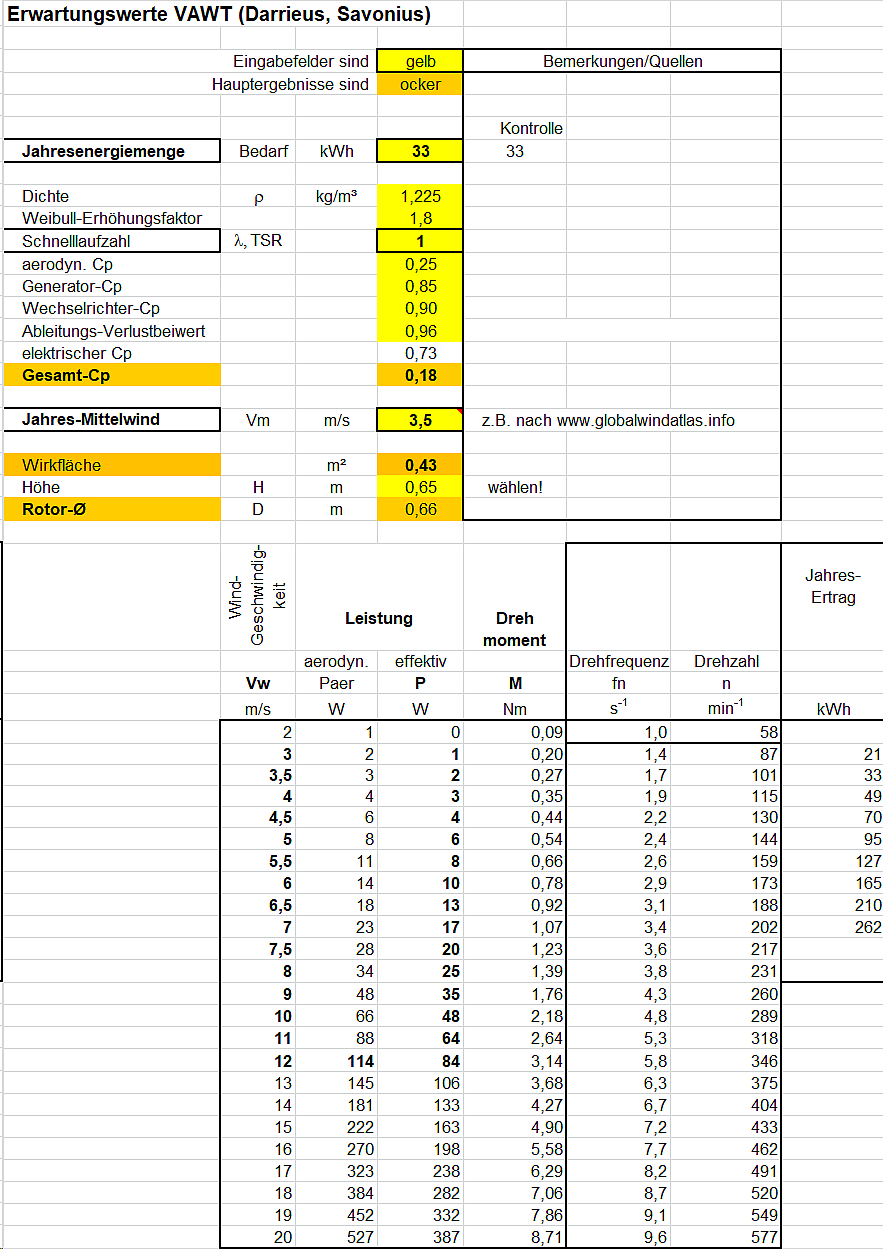

Dann geht das eher in Richtung Spielzeug. Einziger Vorteil: Drehzahlen sind höher.
Dass der LR von ista schon bei 80 u/min an 12V geladen hat mag mit einem Booster, einem Hochsetzer, zu erklären sein, den die wohl auch mal drin hatten.
Im Anhang Berechnung für 1 Ebene Minifässer. Bei 2 oder 3 Ebenen erhöht sich lediglich die Leistung bei jew. Windstärke.
Habe in der Mitte 10% vom Außend-D Overlapp angenommen. Ist im 2. Anhang mit s/d eingetragen. Dann hat der Sav. seine besten Wirkungsgrade.
