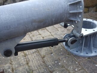

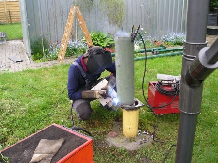

Da ich mein WR alleine umlegen und wieder aufrichten möchte, habe ich mir etwas einfallen lassen. Anbei die Bilder.
Viel Freude beim betrachten. Gruß Ernst

Hallo Ernst,
gefällt mir; Die Kraft beim aufstellen geht ja komplett in das einbetonierte Rohr. Wieviel Beton sind den da im
Boden verbaut? Wo bekomme ich ein solches, schön kompaktes Hydraulikaggregat her?
MFG. A. Koch
Re: Mast zum umklappen
Gepostet: 12.06.2013 - 13:04 Uhr  ·  #6
Sowas bekommst du zum Beispiel bei Ebay manchmal recht günstig gebraucht. Einfacher und günstiger ( aber natürlich nicht ganz so komfortabel ) geht es auch mit einem Jütbaum in Verbindung mit einer Seilwinde ( auch elektrisch ). Das kostet alles quasi nichts und reicht total aus wenn man die Anlage nicht mehrfach die Woche begutachten möchte. Wir werden das bei uns auf dem Testfeld auch so machen. Für einen Mast für eine 5 KW Anlage reicht eine 1,5-2 KW Winde total aus, ggf. aus dem Kfz Bereich so dass sie über eine 12V Batterie betrieben werden kann...
Wer aber die Kosten und den Aufwand nicht scheut, der ist mit so einem Hydraulikstempl natürlich bestens beraten.
Man kann ihn auch so ausführen dass er in mehreren Stufen arbeitet, dann reicht ein deutlich kleineres Modell schon aus. Habe da mal ein Bild angehängt- Somit kann man auch sehr große Masten stufenweise mit einem verhältnismäßig kleinen Zylinder aufstellen... Für kleine oder leichte Masten lohnt das aber wohl nicht.

Ernst, bekommst du den Mast mit deinem System komplett waagerecht herunter oder geht dir da auf dem letzten Ende der Platz aus da der Mast zu weit unten kippt?
Ein Video dazu wäre übrigens sehr schön :-)

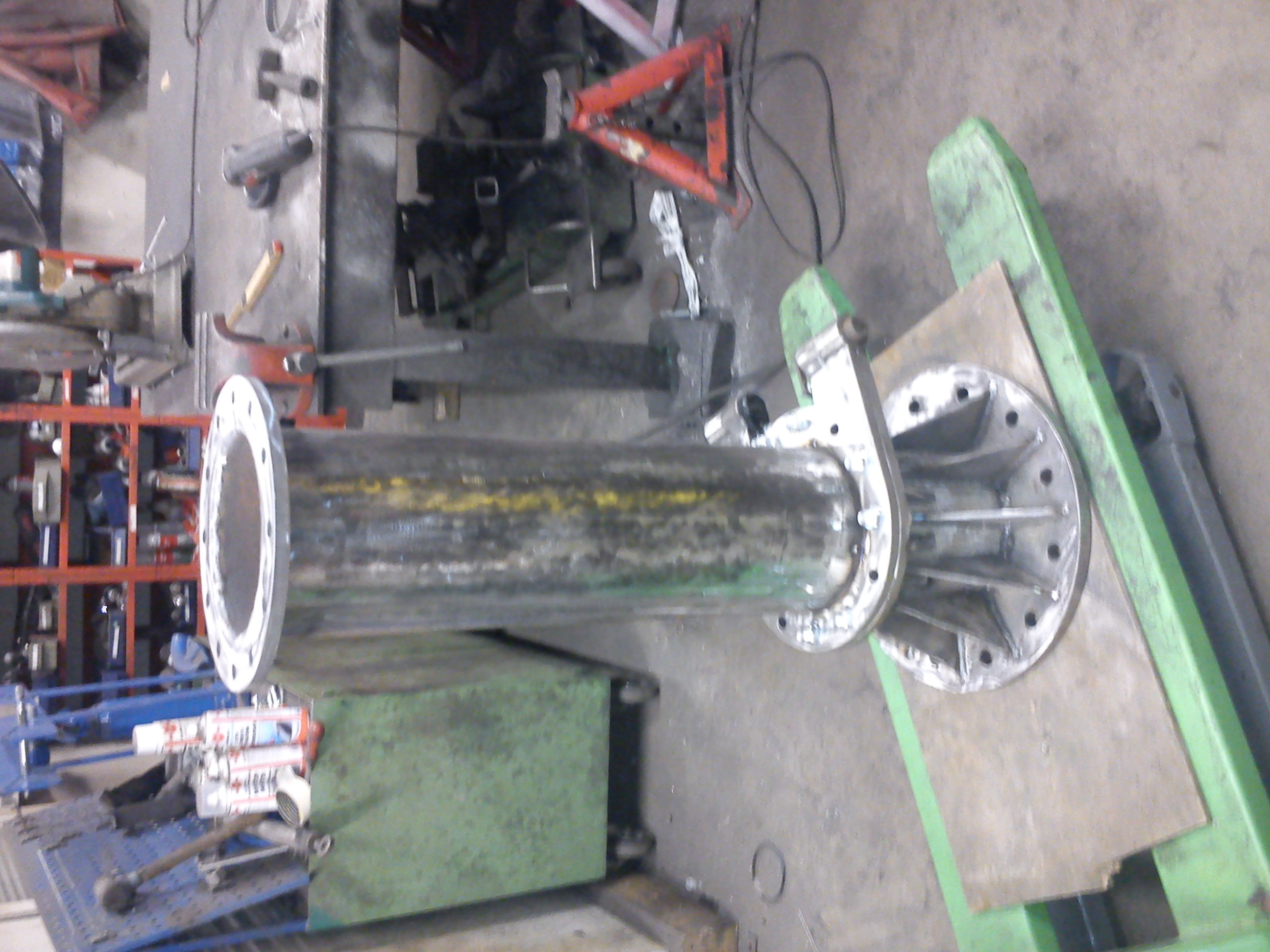

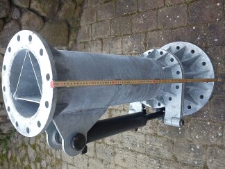

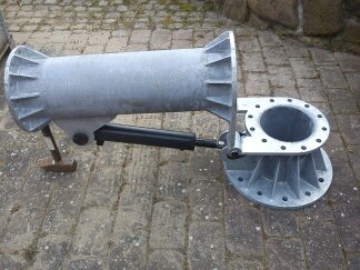

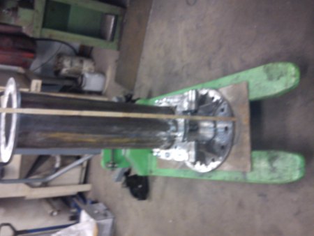

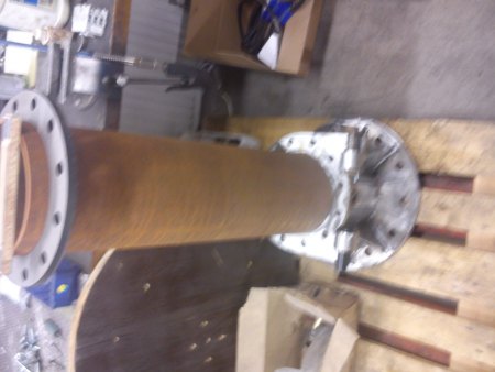

Nach eine lange suche beschliss ich selbst wass bauen zu diese Thema.
Folgendes ist rauss gekommen:
[img][/img]

Gepostet: 06.04.2014 - 13:58 Uhr  ·  #13
Hallo Ollerrusse!
Super geile Arbeit! Du hast dir viel Mühe gegeben. :-)
Ich habe nur Bedenken, das die Konstruktion die Belastung aushält! .-(
Meiner Meinung nach hast Du was eine Menge Dreiecksverstrebungen ( oder wie man sowas nennt ...) verschweißt die Flansche sind gut verstrebt...
Aber was ist mit den Gelenk ? Zum Drehpunkt hin!
Da treten doch meiner Meinung nach enorme Hebelkräfte auf! Ich weiß nicht welchen Mast du damit umlegen willst ( Länge und Gewicht!)..... Mit "kleinen Masten"
wird es gehen.
Hast du die Kräfte mal berechnet?!?
Bei dem Bildern vom Max sieht man die Verstärkung am Mast ( Zwischen Ansatzpunkt und Drehpunkt!) , die bei Dir meiner Meinung nach "fehlen" .... (je nach Belastung!)
Der Lastarm von Drehpunkt zum Mast wird nicht viel aushalten, ohne sich zu verformen.
Vielleicht machst Du beim Nächsten noch 4 Dreiecke mehr.... ( Nur ein Vorschlag!) ;-)
Gruß Ralf

Hallo Ralf!
Bedänken sind naturlich gut und nachvollziherbahr!
Keine von bisher angesprächene metallproffis und sweisspezis konnte mir etwass konstruktiwes vorslagen, oder konstruktion besser beschreiben.
Platten 15 mm stark und die kippösen 10 mm sind, relativ gute metallsorte und laut berechnungen war OK.
Werden wir einfach mehre belasten und ein Paar belastungstests durchfuhren nach den montage.
Dass ist nur eine enreiz fur Selbstbau, ohne anspruch auf originalität,
wenn ermand besseres macht - mein Respekt und Anerkenung!
Als Mast soll eine gebrauchte Antennenmast dienen, alladings nur die zwei unteren elementen, weil ich habe mir eine Kostengränze beim ca 2500 Euro
gesetzt, fur Mast und Fundament.
Zu heutigen Zeitpunkt:
-750 Euro fur gebrauchten Antennen Mast von Ebay.
-ca 650 Euro fur Fundamentkorb, kipvorrichtung (produktion und feuerverzinkung) mit hydraulikkupplungen, schlangen.
-noch nict realisiert Fundament selbst, daswegen etwass reserven soll noch bleiben...
Vielen Teilen sind gebraucht und von Schrott geretet wahren. So wie: Hydraulikzulinder, bolzen, hydraulikpumpe osw.
Uber eigene leistung, grabungsarbeit fur Fundament und so weiter, shweige ich lieber so lange dass als Hobby gelten soll.
Weiteren bilder werden folgen, aber ich mache dass auf eine entspandte Art und weise, gerade nach Lust und Laune.
Weil ich arbeite als Kuhltechniker und sowiso keine soviell Ziet habe und in die Zukunft etwass ruhige tretten will.
Sorry fur mein Deutsch.
MfG Sergej. Örebro Sverige.
