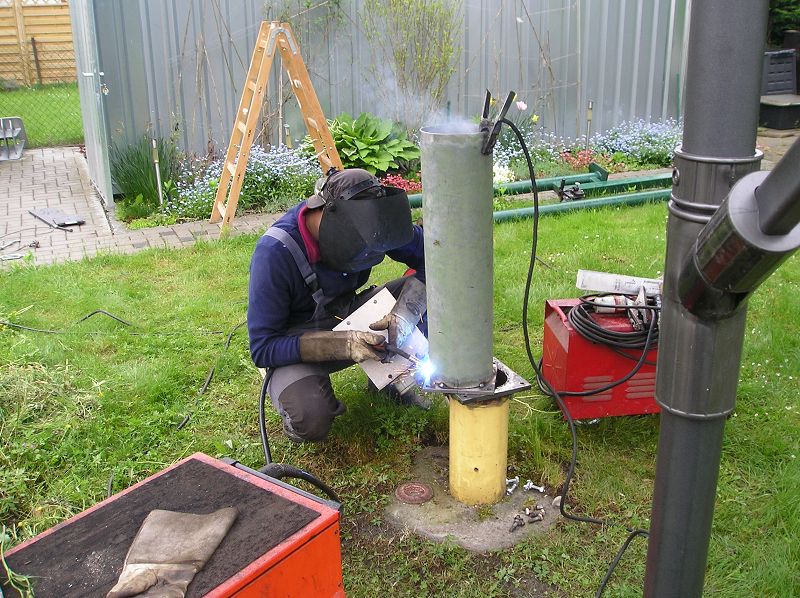

Da ich mein WR alleine umlegen und wieder aufrichten möchte, habe ich mir etwas einfallen lassen. Anbei die Bilder.
Viel Freude beim betrachten. Gruß Ernst

Hallo Ernst,
gefällt mir; Die Kraft beim aufstellen geht ja komplett in das einbetonierte Rohr. Wieviel Beton sind den da im
Boden verbaut? Wo bekomme ich ein solches, schön kompaktes Hydraulikaggregat her?
MFG. A. Koch

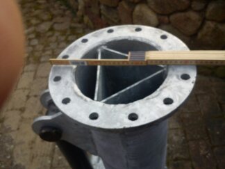

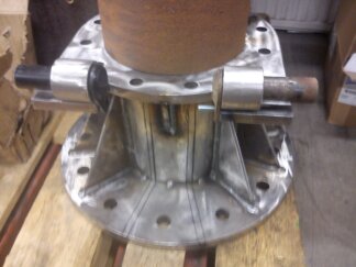

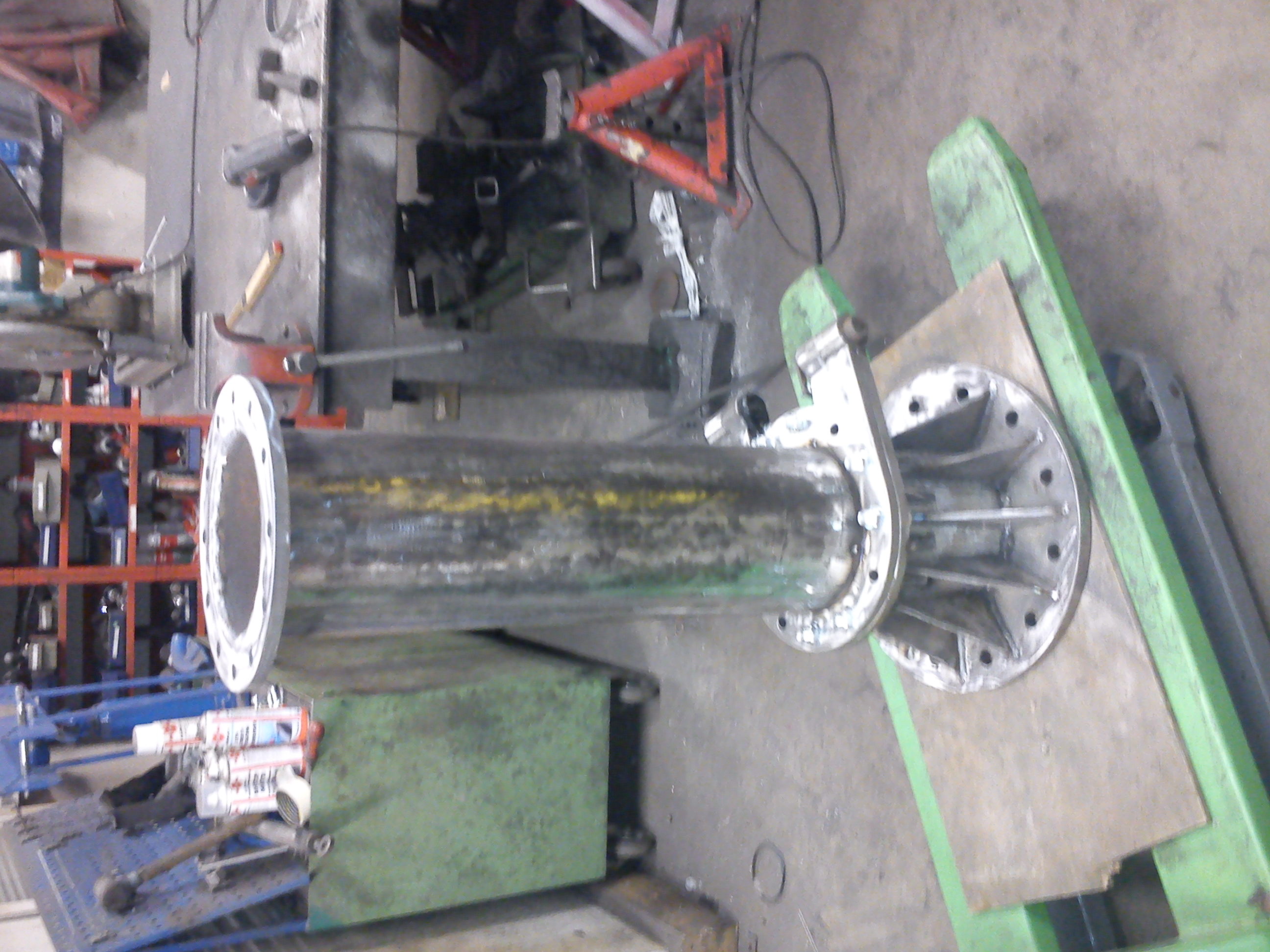

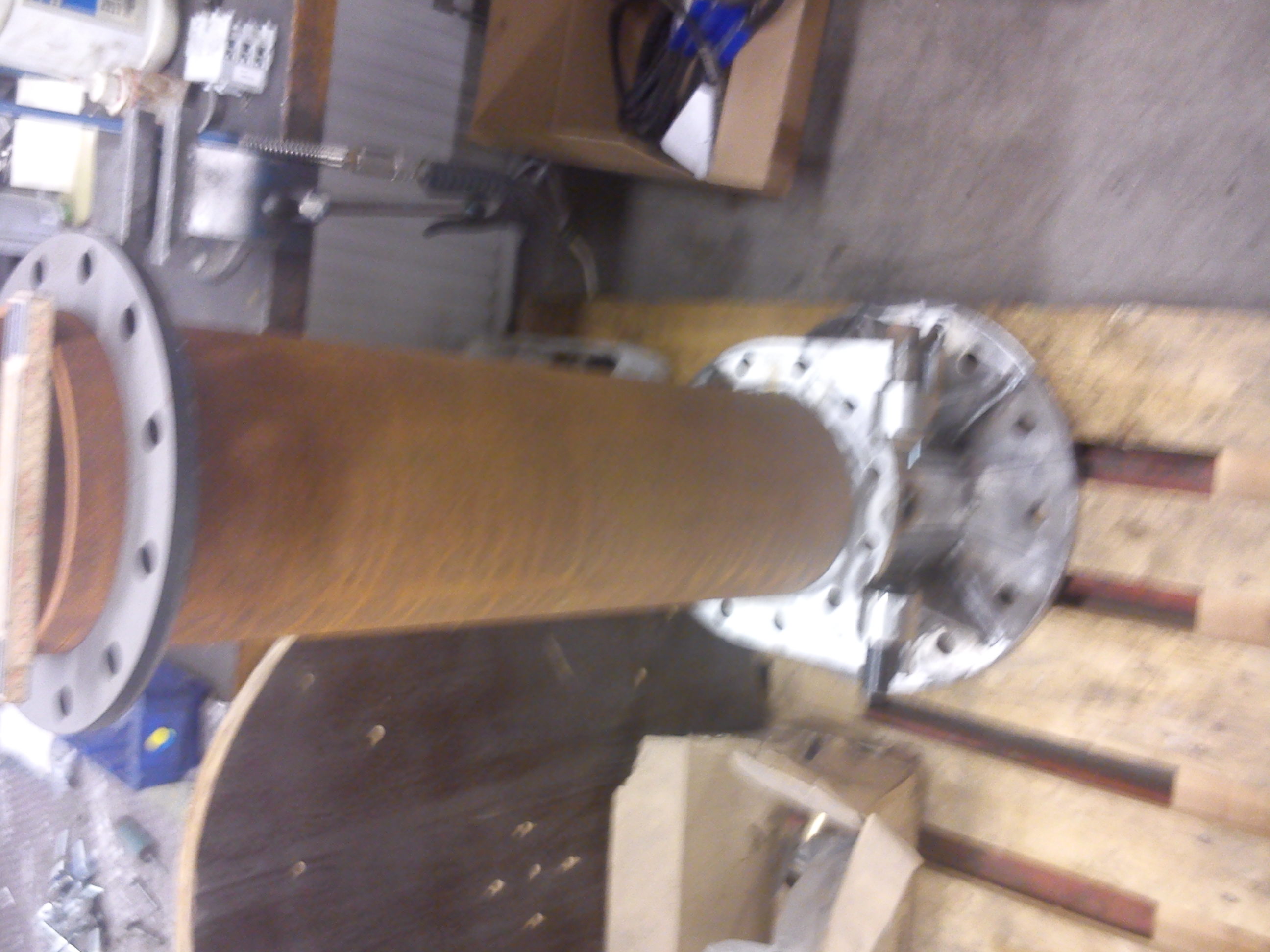

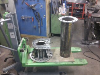

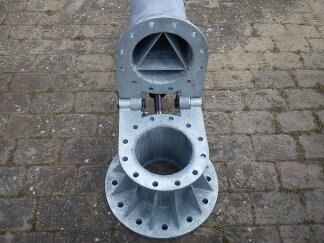

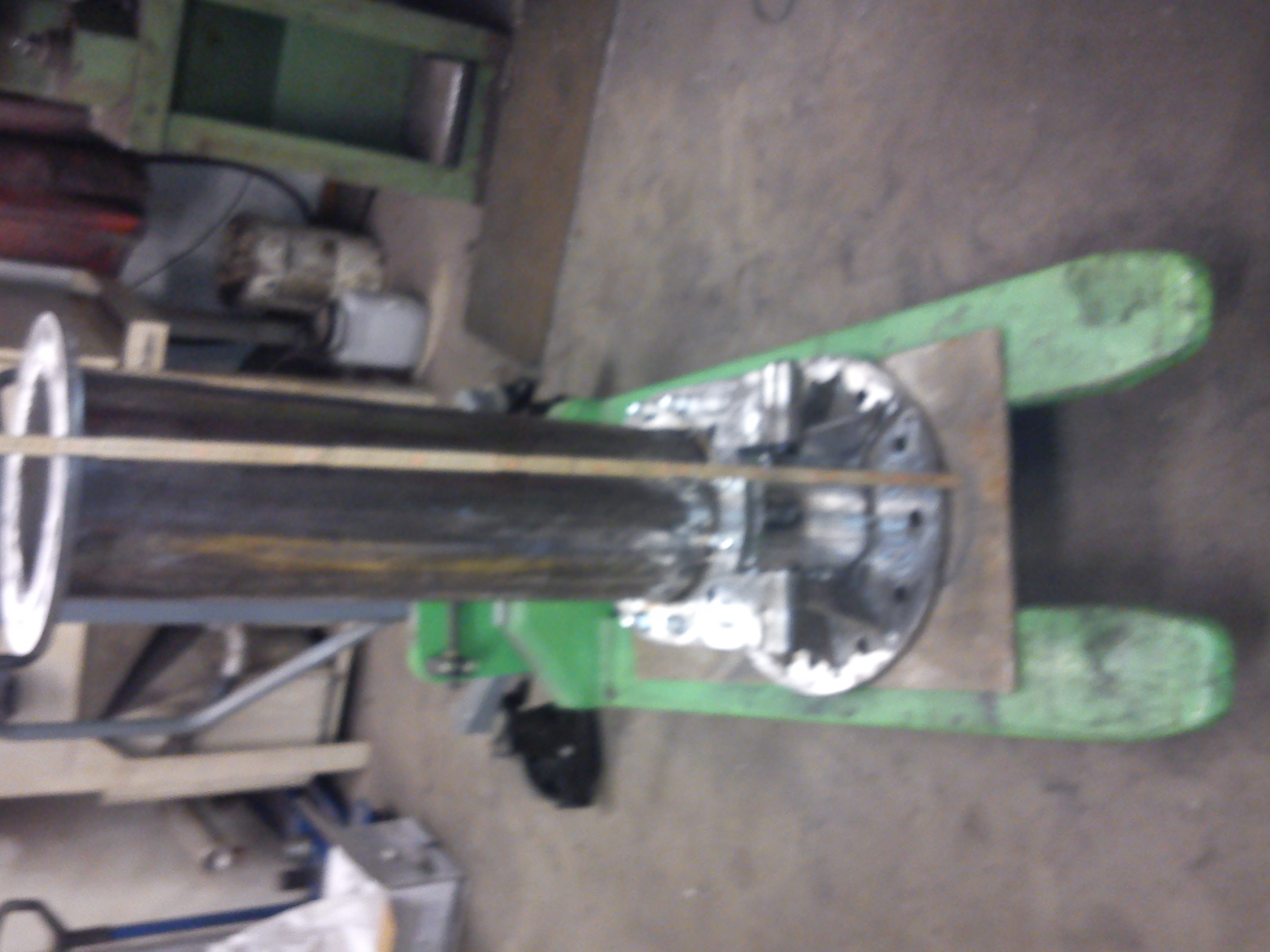

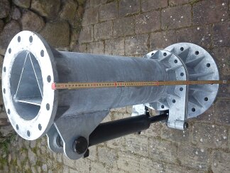

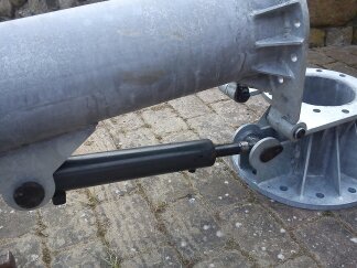

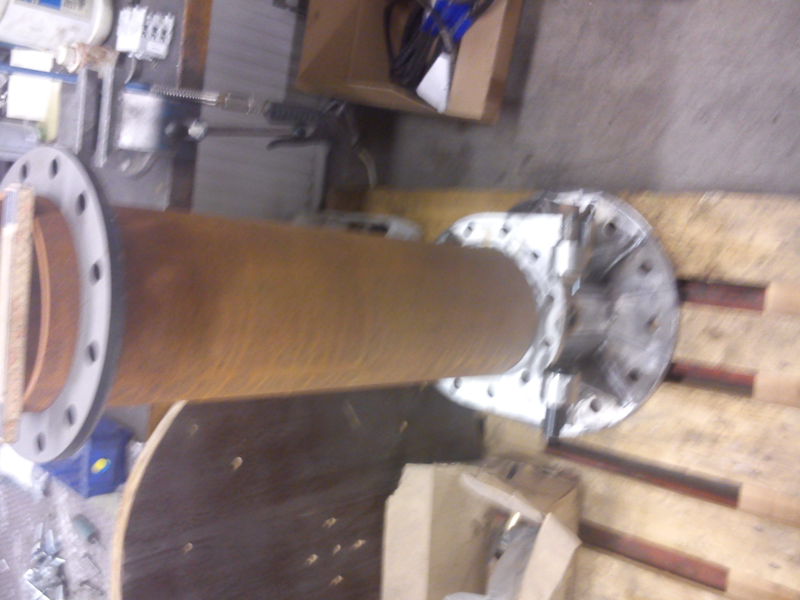

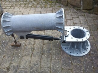

Nach eine lange suche beschliss ich selbst wass bauen zu diese Thema.
Folgendes ist rauss gekommen:
[img][/img]

Ralf B
Beiträge: 659
Dabei seit: 12 / 2013
Re: Mast zum umklappen
Gepostet: 06.04.2014 - 13:58 Uhr  ·  #13
Hallo Ollerrusse!
Super geile Arbeit! Du hast dir viel Mühe gegeben. :-)
Ich habe nur Bedenken, das die Konstruktion die Belastung aushält! .-(
Meiner Meinung nach hast Du was eine Menge Dreiecksverstrebungen ( oder wie man sowas nennt ...) verschweißt die Flansche sind gut verstrebt...
Aber was ist mit den Gelenk ? Zum Drehpunkt hin!
Da treten doch meiner Meinung nach enorme Hebelkräfte auf! Ich weiß nicht welchen Mast du damit umlegen willst ( Länge und Gewicht!)..... Mit "kleinen Masten"
wird es gehen.
Hast du die Kräfte mal berechnet?!?
Bei dem Bildern vom Max sieht man die Verstärkung am Mast ( Zwischen Ansatzpunkt und Drehpunkt!) , die bei Dir meiner Meinung nach "fehlen" .... (je nach Belastung!)
Der Lastarm von Drehpunkt zum Mast wird nicht viel aushalten, ohne sich zu verformen.
Vielleicht machst Du beim Nächsten noch 4 Dreiecke mehr.... ( Nur ein Vorschlag!) ;-)
Gruß Ralf

Ollerrusse
Herkunft: Multi-kulti
Beiträge: 22
Dabei seit: 11 / 2012
Gepostet: 06.04.2014 - 14:52 Uhr  ·  #15
Hallo Ralf!
Bedänken sind naturlich gut und nachvollziherbahr!
Keine von bisher angesprächene metallproffis und sweisspezis konnte mir etwass konstruktiwes vorslagen, oder konstruktion besser beschreiben.
Platten 15 mm stark und die kippösen 10 mm sind, relativ gute metallsorte und laut berechnungen war OK.
Werden wir einfach mehre belasten und ein Paar belastungstests durchfuhren nach den montage.
Dass ist nur eine enreiz fur Selbstbau, ohne anspruch auf originalität,
wenn ermand besseres macht - mein Respekt und Anerkenung!
Als Mast soll eine gebrauchte Antennenmast dienen, alladings nur die zwei unteren elementen, weil ich habe mir eine Kostengränze beim ca 2500 Euro
gesetzt, fur Mast und Fundament.
Zu heutigen Zeitpunkt:
-750 Euro fur gebrauchten Antennen Mast von Ebay.
-ca 650 Euro fur Fundamentkorb, kipvorrichtung (produktion und feuerverzinkung) mit hydraulikkupplungen, schlangen.
-noch nict realisiert Fundament selbst, daswegen etwass reserven soll noch bleiben...
Vielen Teilen sind gebraucht und von Schrott geretet wahren. So wie: Hydraulikzulinder, bolzen, hydraulikpumpe osw.
Uber eigene leistung, grabungsarbeit fur Fundament und so weiter, shweige ich lieber so lange dass als Hobby gelten soll.
Weiteren bilder werden folgen, aber ich mache dass auf eine entspandte Art und weise, gerade nach Lust und Laune.
Weil ich arbeite als Kuhltechniker und sowiso keine soviell Ziet habe und in die Zukunft etwass ruhige tretten will.
Sorry fur mein Deutsch.
MfG Sergej. Örebro Sverige.
PS. Danke auch an allen anderen Jungs fur die Zeit und dass Arbeit wass zu beschribenen Ergebnissen gefuhrt hatt. :-/
