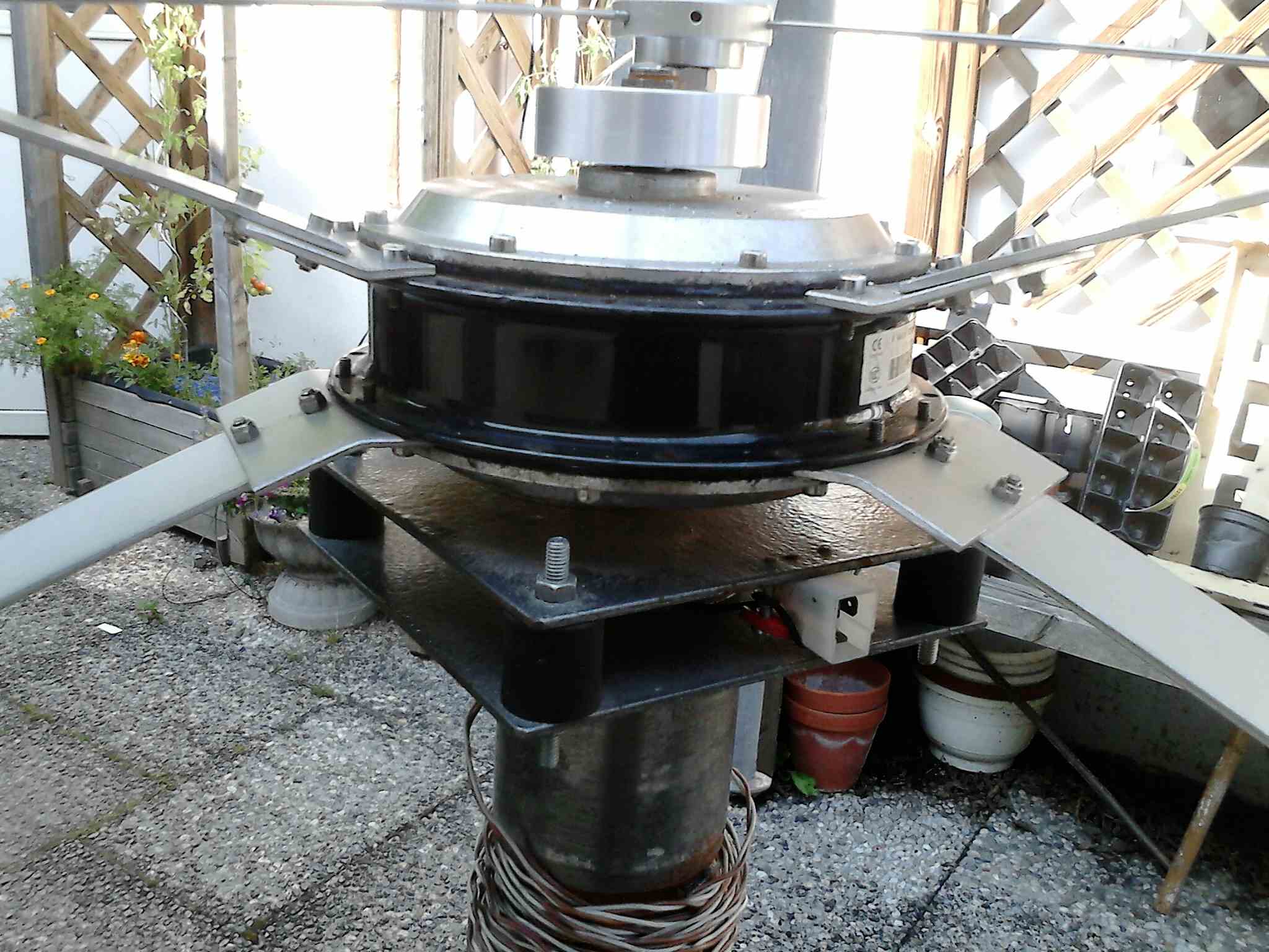

An die Felge 28" = 70 cm Durchmesser hab ich 3 Befestigungselemente gesetzt an die jeweils 2 Modellhubschrauber-Rotorblätter ( sind ja symetrisch, Profil ?, eins nach oben und das andere nach unten) geschraubt. Der erste Versuch mit 31mm Breite, 4,3mm Dicke und 650 mm Länge war absolut negativ. Es rührte sich nichts!
Der 2. Versuch mit größeren Rotorblättern, Breite 57 mm, Dicke 8 mm, Länge 120cm, auch da rührte sich nichts. Da griff ich eure Idee mit dem Vorflügel auf und setzte mittels Abstandsbolzen ein halbes flach gedrücktes 40mm PVC-Rohr vor die Flügelnase. Siehe da, bei Sturm fing es tatsächlich an, sich zu drehen! Für eine echte Leistung reichte aber die Drehzahl von ca. 50 RpM nicht aus.
Um ein besseres Anlaufmoment zu erreichen entfernte ich die Felge und verdoppelte mit 3 Tragarmen den Durchmesser auf 140cm. Als Tragflächen hab ich mirdie Flügel mit Heißdrahttechnik aus Styrodur geschnitten und mit dünnem Glasfasergewebe und Epoxyd beschichtet. Als Tragkonstruktion sitzt innen ein 25mm AL-Vierkantrohr. Die Flübel haben NACA0018 Profil und sind 180mm breit und 100cm lang. Diese Version hat immer noch nicht das gebracht was ich möchte. Es läuft mit dem hohen Losbrechmoment einfach erst bei richtigem Sturm an und wann haben wir den schon.
Also wieder die Vorflügel anbauen, diesmal mit den kleinen 60mm breiten Kunststoffdachrinnen aus dem Baumarkt, klasse Profil!
Damit läuft das Windrad nun schön an aber ich erreiche auch bei Sturm nur 70 Rpm, der Generator will aber 200 Rpm für die Nennleistung!
Also alles was ich zur Anlaufverbesserung gemacht habe (großer Durchmesser, breite Flügel, Vorflügel) ist aber negativ zum Erreichen höherer Drehzahl.

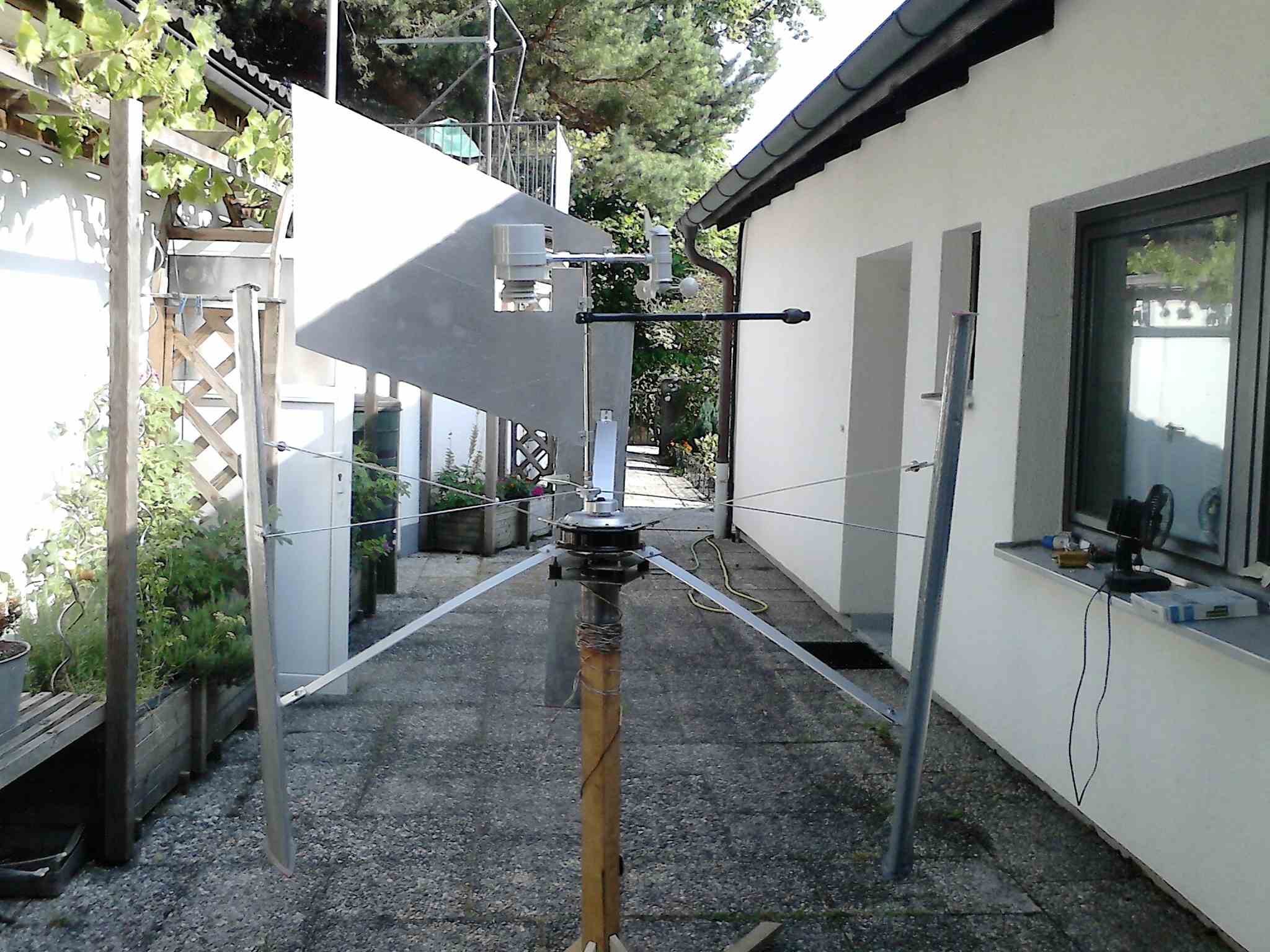

Daher nun die letzte Änderung, ich habe das große Windrad ohne Vorflügel als gesteuertes Darrieus umgebaut, ging eigentlich recht einfach, ob es jetzut endlich wunschgemäß funktioniert muß sich erst noch zeigen.
Nächste Woche setze ich es wieder auf das Dach, wo es bereits in der vorherigen Version ohne Schaden überwintert hat.

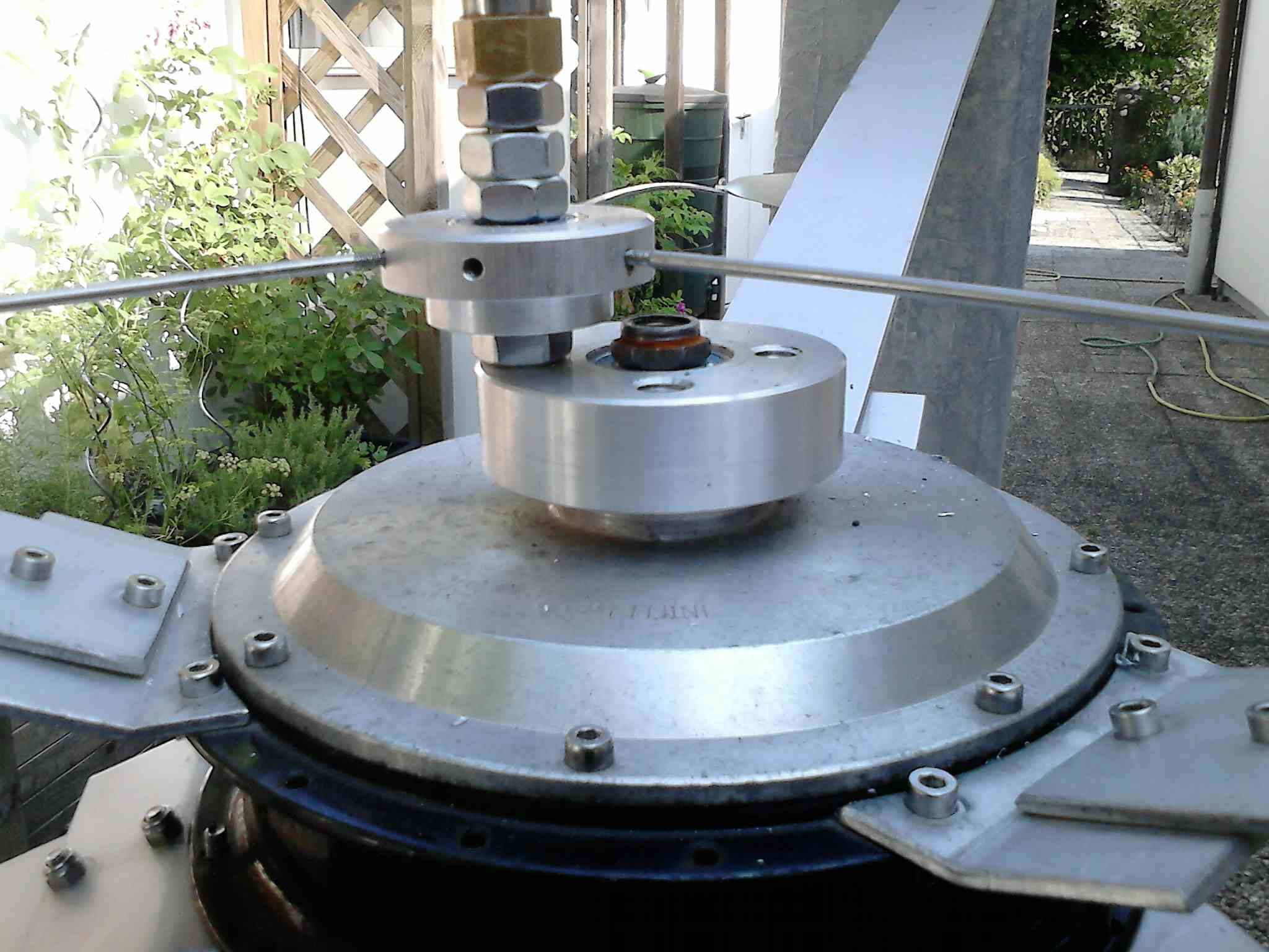

Ich habe auf die freie Welle des Nabenmotors oben eine 30mm dicke AL-Scheibe mit 2 VA-Kugellager gesetzt, in der 4 Gewinde M10 mit 4 unterschiedlichen Excentermaßen (25 - 35mm) gebohrt sind. Darin ist eine 100mm lange M10 VA-Gewindestange geschraubt und mit Kontermutter gesichert. Auf dieser Excenterachse sitzt nun wieder mit 2 Kugellager versehene Scheibe mit 2 Muttern gesichert. In diese Scheibe habe ich radial 3 Gewinde M3 gebohrt, in denen die 3 mm Durchmesser, 70 cm langen Steuerspeichen eingeschraubt sind.

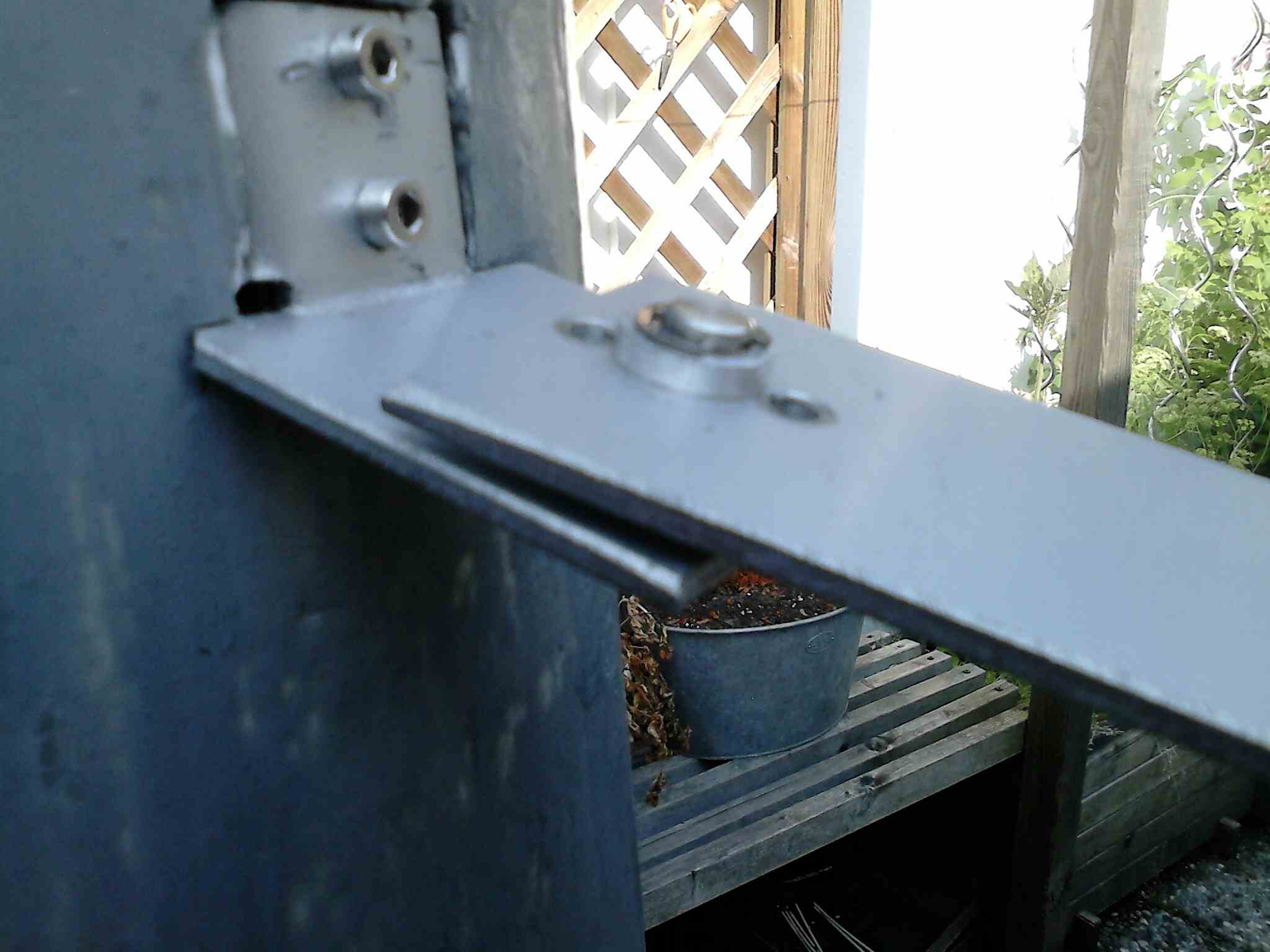

Die Verschraubung der Tragflächen an den Tragarmen habe ich mit 2 Bundbuchsen und einem Lagerbolzen nun drehbar gemacht und am Flügelende eine drehbare Befestigung der Steuerspeichen (ähnlich Fahrradspeiche)gebaut.
Der letzte Akt war nun die Windfahne welche ebenfalls oben auf die Exzenterachse geschraubt ist und mit Kontermutter gesichert ist. In der Windfahne hab ich sogar noch meine Sensoren der Wetterstation integriert.
Jetzt brauch das ganze nur noch funktionieren, bin schon gespannt.
Übrigens die Konstruktion der Exzentersteuerung erscheint mir sehr einfach ( man brauch halt eine Drehbank) und robust, mal schauen ob sie durch hält
Ich hänge noch ein paar Bilder an.

Gesamtansicht auf Hilfsmasten
Dateiname: GesAns red.jpg
Dateigröße: 260.84 KB
Titel: Gesamtansicht auf Hilfsmasten
Heruntergeladen: 3186
Exzentergetriebe
Dateiname: Excentersteuerung red.jpg
Dateigröße: 201.94 KB
Titel: Exzentergetriebe
Heruntergeladen: 3441
Drehgelenk statt Verschraubung
Dateiname: Drehgelenk red.jpg
Dateigröße: 135.17 KB
Titel: Drehgelenk statt Verschraubung
Heruntergeladen: 3051
Mastbefestigung bmit Gummipuffer
Dateiname: Mastbefestigung mit  …  red.jpg
Dateigröße: 259.86 KB
Titel: Mastbefestigung bmit Gummipuffer
Heruntergeladen: 3141

Re: 2 Flügliger VAWT mit Seilzugregelung
Gepostet: 19.07.2013 - 22:41 Uhr  ·  #12
Da ich denke, von der Materie leidlich etwas zu verstehen, hiermit meine Würdigung. Habe nicht allzu oft Grund dazu. Dafür ist es umso aufrichtiger.
Insbes. ist hier eine bezahlbare Lösung erarbeitet worden.
Da Nachbau wahrscheinlich ist - anbei dennoch ein paar Hinweise:
5 Ncm also 0,05 Nm ist fast nichts. Die Ausführungen mit implementiertem Planetengetriebe haben um 10 mal mehr.
Flügel-Länge/Durchmesser Verhältnis um 1:1 oder etwas mehr (also schlank und hoch) lässt höheres Cp (Wirkungsgrad) erwarten, aus mehreren Gründen.
Auch wenn das Weitwinkel verzeichnet, die Flügel scheinen mir im Stillstand etwas zu hängen.
In Betrieb mag sich das geben, da die Fliehkräfte alles Andere überragen. Drehpunkt am Flügel so, dass auch Steuerstreben durch Fliehkräfte gestreckt werden!
Überdrehzahl vermeiden!
Im Sturm Mittrudeln lassen unter Generatorkurzschluss wahrscheinlich das Sicherste. Festgebremst wird es mit diesen Haltestreben sonst Probleme geben.
Windfahne hat Potential zur nachträglichen Verkleinerung. ;-) Über glasklares Makrolon als Werkstoff kann man nachdenken.
Es kann sein, dass der integrierte Windmesser nicht die wahre Vw anzeigt, da diese durch Flügeldurchgang bereits verlangsamt.
Um das zu vermeiden muss man so hoch hinaus gehen, das man außerhalb der Strahlerweiterung landet, wie envergate das vermutlich gelungen ist.
Bitte Lass uns Teil haben an den Erprobungsergebnissen!
Übrigens: Die Aufforderung zur Internetsuche bezüglich alias wurde verstanden. ;-)
Gruß vom Windfried
Gepostet: 25.07.2013 - 12:38 Uhr  ·  #13
Hallo Windfried,
danke für deine Einschätzung.
Es ist richtig das die Flügel im Stillstand hängen, die Tragarme sind nur aus 3mm AL-Blech, 50 mm breit. Ich denke das dies aber höchstens beim Anlauf eine Rolle spielen kann da im Betrieb die Fliehkraft das schon bereinigt.
Vorgestern hat es zum ersten mal einige Windböen gegeben weil ein Gewitter in die Nähe kam und der Darrieus ist brav angelaufen! Leider ist sowohl der Fahrradtacho wie auch der Windmesser ausgefallen so das ich über die Windgeschwindigkeit und die Drehzahl nichts aussagen kann, es ist aber immerhin an einer 55W 12V Glühbirne kurzzeitig über 1 A geflossen und die Birne hat geleuchtet, wenn auch nicht sehr hell. Ich schätze so das 20W kurzzeitig geschafft wurden.
In den Böen ist die Windfahne aber teilweise recht nervös herumgeschwenkt, auf dem Dach sind halt doch sehr verwirbelte Strömungen. Außerdem ist die Windfahne recht schwer geraten da ich nur ein 2mm AL-Blech hatte, daher hab ich an die Spitze noch ein Gegengewicht gebaut. Trotzdem ist das vermutlich die schwächste Stelle der Konstruktion.
Mit der Festigkeit der Konstruktion hab ich auch so meine Sorgen, die Idee mit dem KFZ-Testaufbau find ich gut und werde ich aufgreifen. Allerdings wird es auf meinem Anhänger ( 1m X 2m, 1 Tonne ) sicher einfacher zu realisieren sein wie auf dem Autodach. Mal sehen wie ich das hin bekomme. Das der Darrieus ( noch in der "nicht gesteuerten" Ausführung) ohne Schaden den letzten Winter auf dem Dach verbracht hat spricht eigentlich für die Stabilität des Grundaufbaues, aber die gesteuerte Version mit den 3mm Durchmesser Steuerspeichen ist doch etwas filigran.
Wie mein Name schon verrät hab ich mich vorher mit einem Rapsöl-Blockheizkraftwerk beschäftigt aber das läuft inzwischen so normal das es schon fast langweilig wird.
Grüße von PÖL-BHKW

25 mm Exzentrizität zu viel des Guten
Gepostet: 25.04.2014 - 22:55 Uhr  ·  #14
Da der Herbert Bernardi seit dem 01.08. letzten Jahres nicht mehr aktiv gewesen ist (hoffentlich geht es ihm trotzdem gut), im Anhang für potentielle Nachbauer der zeichnerische Nachweis, dass geschätzte 25 mm Exzentrizität zu viel des Guten sind. Selbst die Hälfte ist bei dieser Steuergeometrie schon mehr als reichlich.
Der Anstellwinkel geht im Maximum locker bis in Bereiche um 15°. Bei 25 mm Exzentrizität wird der Flügel um ca. 12° zurück gestellt. Verbleibt 3° Anstellwinkel, als Maximum.
Da passiert energetisch nicht mehr viel, wie H.B. ja auch berichten musste.
Im PDF auch erkennbar, wie es zu einer leichten Winkelbewegung der Steuerstreben auch an der Nabe kommt. Das wird hier konstruktiv durch Eigenelastizität der dünnen Rundmaterialien abgefangen. Sind die Steuerstreben steif, braucht es für 2 (nicht für alle 3!) je ein zusätzliches Gelenk. Die 3. mus steif befestigt werden, um die Exzenternabe mit zu drehen.
Um die Exzentrizität stufenlos einstellen zu können habe ich mir für diese Exzenternabe Folgendes ausgedacht:
Damit wird außerdem noch der Regen am Eindringen in die Nabe gehindert. Bischen Dichtmittel verwenden, z.B. Wasserpumpenfett!
Das Blaue ist ein handelsüblicher Nutenstein. Der Gewindestift mit dem Innen-6-Kant ist ansonsten die Stange mit der Windfahne.
Grüße, W.
