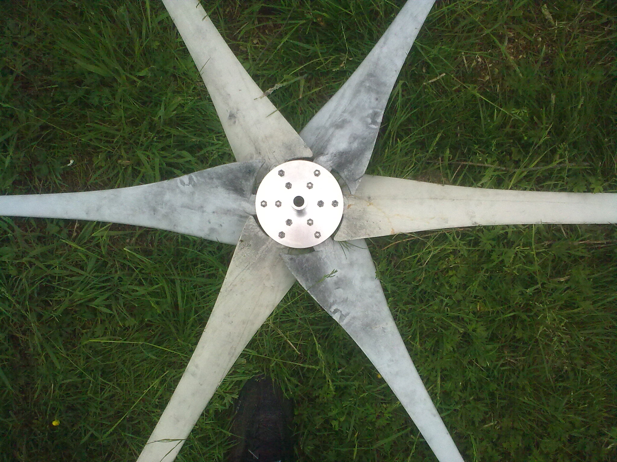

Mein Chinarad hat ne neue Nabe und wieder 6 Flügel - dreht sich gut! Mit 3 Flügeln dagegen fast gar nicht. siehe Anhang! Das Video dazu ist leider 20MB. Der Spannungswandler hier (16A Max, Umwandlung von 10V auf 32V) führte leider bei meinem Netzteil zu einem Spannungszusammenbruch und auch das Windrad bremst ab den 10V dann so stark ab, dass die Spannung nur kurz umgewandelt wird, aber vor Einspeisung wieder zusammenbricht. Habe den Spannungswandler jetzt erstmal wieder rausgebaut und das Windrad driekt über eine Schottky-Diode angeschlossen. Jetzt speist es leider erst bei voll Speed ab 28V mal kurz ein (denke es fehlt einfach die Windgeschwindigkeit momentan)- auch nur ganz wenig Watt und bremst dann wieder ab, bzw. dreht sich einmal um die eigene Achse um dann von neuem hochzudrehen. Noch ne Idee, wie ich das günstig optimieren kann zur Einspeisung? Weil so wie es jetzt ist wird es nur bei Sturm gehen.
