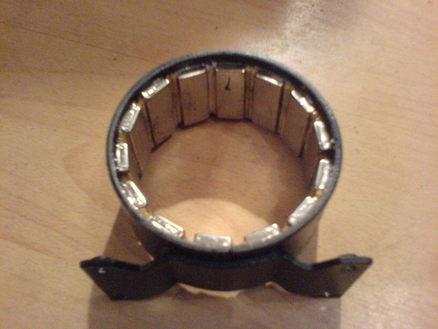

Habe nun nach einiger Quälerei,die 14 Magneten gleichmäßig im Stator plaziert.Der Rotor hat wie erwähnt 16 Pole.
Versuche gerade bilder mit anzuhängen,aber es funktioniert nicht !
Bilder sind nicht grösser als 336kb,aber im Programm wird angezeigt ,"Datei zu gross" ???
Ich kann doch eigendlich bis 2mb pro Datei hochladen,oder ?
Nun ist auch egal,da trotz blauer Fingerkuppen und fluchen,nix bei rausgekommen ist ! :devil:
Das Verhältnis 14 Neos zu 16 Spulen passt wohl überhaupt nicht
Also erst mal an Alle,die mit Neodymmagneten noch nicht gearbeitet haben, ES IST VORSICHT GEBOTEN !
Die Dinger haben mehr Kraft als einen Lieb ist !!
Bei meinem Versuch war natürlich die Nord und Südausrichtung gegeben,also nord-süd,nord,süd usw.
Das Magnetfeld für Rückfluss war ebenfalls gegeben.
Mein Fehler war wohl die Anzahl der Magnete !!! Es hatte den Eindruck, als hebe sich die die energiebildung durch 2 zu vielen Magneten auf !
Beim Anschluss an 12 Volt zappelte der Rotor nur kurz hin und her und konnte sich nicht für eine Drehrichtung entscheiden.
werde es mit 12 Magneten versuchen, oder ?
PS: Was habe ich bei den Bildern falsch gemacht ?
mit freundlichen Grüssen
Alfons und vielen Geschenke :-))

Hat ja doch geklappt, oder ???
Gepostet: 24.12.2009 - 19:19 Uhr  ·  #7
:D
Alfons
