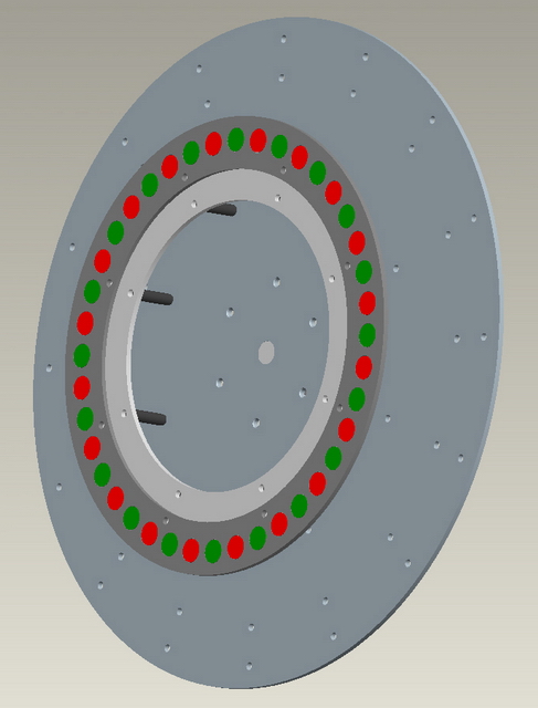

ich bin bei der Recherche für meine Diplomarbeit, welche sich mit der Energieerzeugung am Schlepperrad befasst, auf diese Seite gestoßen.
Mein Problem ist, dass ich am Schlepperrad eine Energie von ca. 5 Watt erzeugen muss. Eine meiner Ideen wäre nun dass ich ein Multipolring auf ein Schwungrad montiere, vom Prinziep her ähnlich wie eure Scheibengeneratoren.
Das Schwungrad dreht sich beim Verzögern des Schleppers weiter. Der Multipolring läuft an (mind.) drei Spulen vorbei, in denen eine Spannung induziert wird. Diese drei Spulen werden dann über Dioden so verschalten, dass eine stabile Gleichspannung entsteht (analog Lichtmaschine im KFZ).
Beim Multipolring bin ich ziemlich fest. Aufgrund von Radgewichten hab ich max 390mm Außendurchmesser zur Verfügung. Der Mindestdurchmesser liegt bei 300mm. Auch die Magnete sind vorgegeben. Rundmagnet, 20mm Durchmesser und 10mm dick.
Ich habe auch schon einen Ring angefertigt den mit dem ich dann Versuche fahren wollt. Dieser ist aus Alu und die Magnete werden immer +- versetzt eingelassen. 40 Stück, auf einem Radius von 175mm. Ich hoff ich kann damit was anfangen... Ich werde mal ein Bild mit hochladen. Die große Metallplatte dahinter simuliert die Felge.
Die Drehzahl ist natürlich sehr niedrig. Der Hauptarbeitbereich liegt so bei 7-10 km/h. Daraus folgen ca. 17-25 Radumdrehungen pro Minute. Bei der Maximalgeschwindigkeit von 60 km/h komm ich auf ca 150 U/min.
Ich hab jetzt ein Problem mit dem Auslegen der Spulen... Könnt ihr mir hier irgendwelche Quellen sagen wo ich mich informieren kann? Als Maschbauer ist das gar nicht so einfach... Da kam die Elektrotechnik leider irgendwie zu kurz...
Wäre toll wenn ihr mir hier weiter helfen könntet!
mfg
Christian

Re: Hilfe bei Spulenauslegung für langsamlaufenden Scheibengenerator
Gepostet: 11.01.2010 - 17:11 Uhr  ·  #2
Was genau ist ein Schlepperrad? Gibt es wirklich überhaupt keine Möglichkeit rechteckige oder quadratische Magnete zu verwenden? Was soll mit der erzeugten Leistung gemacht werden? Sollen Akkus laden werden? Wenn ja, welche Spannung haben die? Wenn nein, welchen Innenwiderstand hat der Verbraucher?

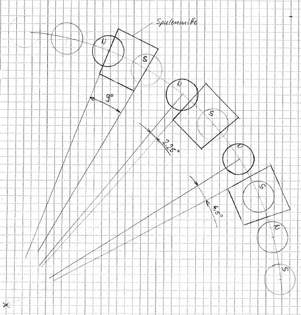

Ich hab jetzt auch mal ne Skizze gemacht, wie ich die Spulen anordnen würde. Die Frage ist halt wie muss ich die auslegen? Ich hab keine Ahnung. Oder wenn ihr irgendwelche Literaturtipps hättet wär auch super!
Maschbauer und E-Technik...
mfg

Beiträge: 6887
Gepostet: 12.01.2010 - 11:30 Uhr  ·  #5

Gepostet: 12.01.2010 - 12:05 Uhr  ·  #6
Hey, danke,
meinst du damit, dass ich auf 30 Spulen gehen soll? Oder kann ich auch mit drei Spulen bauen und würde dann sozusagen die Spule 6° "breit" bauen, 6° leer lassen, dann wieder 6° Spule?
Eure Motoren sind ja auf mehrere 100 Watt ausgelegt. So viel Leistung brauch ich ja gar nicht. Mir würden 5 Watt reichen.
Und eigentlich soll schon ein Akku geladen werden. Dieser dient dann als Zwischenspeicher.
Beiträge: 6887
Gepostet: 12.01.2010 - 12:44 Uhr  ·  #7
Ja bei 40 Magenten wären das 30 Spulen. Jeder eine Spule wird immer über den gesamten Umfang verteilt und besteht aus Einzelspulen, die um jeden dritten Magneten gewickelt und in Reihe geschaltet sind. Wenn du drei Spulen S1, S2, S3 wickelst und jede aus den Einzelspulen Sn_01 bis Sn_30 besteht, dan verteilt sich das auf den Umfang etwa folgendermaßen:
S1_01, S2_01, S3_01, S1_02, S2_02, S3_02, ... , S1_29, S2_29, S3_29, S1_30, S2_30, S3_30
Ganz grob gesagt bestimmt die Anzahl der Windungen dabei die Spannung, die du erreichen kannst, der Querschnitt des Spulendrahtes den Strom.
Die Spulen S1, S2 und S3 kannst du dann entweder im Dreieck oder im Stern verschalten. Was Stern- und Dreieckschaltung sind kannst du einfach mit Hilfe einer Internet-Suchmaschine herausfinden.
Gepostet: 12.01.2010 - 14:46 Uhr  ·  #8
Hallo Christian,
5 Watt Leistung ist sehr bescheiden. Dafür brauchst du eigentlich gar nicht so viele Magnetpole.
Meiner Meinung nach stehen die Magnete bei dir auch recht eng zusammen. Das hat einige Nachteile, die bei deinem Vorhaben aber nicht so ins Gewicht fallen werden weil du ohnehin nur kleine Leistungen brauchst.
CIh würde den Strom in einem kleinen Gelakku zwischenspeichern. Somit hast du dann immer ein konstantes Spannungsniveau.
Da der Innenwiderstand dann bei kleinen Leistungen kaum eine Rolle spielt, kannst du mit sehr dünnem Draht wickeln und ordentlich Platz und Material sparen. Auf den besten WIrkungsgrad kommt es hier ja überhaupt nicht an.
Wenn du bei deinen 40 magneten bleiben willst und entsprechend 30 Spulen verwendest, müssen deine WIcklungen wie folgt aussehen:
etwa 130 bis 150 WIndungen pro Spule, verschaltet im Stern.
Welchen Draht du verwendest musst du vom Platzangebot abhängig machen.
Dieses hängt auch davon ab, ob du 2 Magnetscheiben verwendest oder nur eine und die 2te als Rückschlussschiebe auslegtst. Nimmst du nur eine, so sollte der Luftspalt zwischen den magneten und der Rückschlusscheibe bei dir nicht mehr als etwa einen cm betragen. Das ist definitiv machbar.
Als regler würde ich den billigsten SOlarladeregler besorgn den du finden kannst. Er darf aber nicht kurzschließen sondern muss einfach den STromkreis unterbrechen können.
Wenn du keine 2te Scheibe verwendest, so muss die ANzahl der WIndungen viel höher sein denn du hast dann keinen magnetischen Rückschluss und somit eine wesentlich geringere Flussdichte.
Das SPulenloch sollte etwa so groß sein wie der Durchmesser des Magnetes. Wenn es etwas kleiner ist hast du einige verluste aber es wird dennoch funktionieren. WIchtg ist bei der ANordnung der Phasen dass nie 2 gegenpolige Magnete den gleihseitigen SPulkenschenkle einer Spule einer Phase schneiden, sonst heben sich die SPanungen wieder auf. Was für Magnete hast du?
Ich habe mal mit N52 gerechnet. Ohnehin ist es aber nur ein grobes überschlagen. Wenn du Platz hast, dann amch lieber ein paar mehr WIndungen und du bist auf der sicheren Seite.
MAx

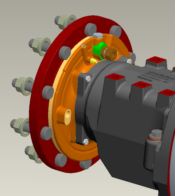

Gepostet: 13.01.2010 - 09:41 Uhr  ·  #12
Wenn drei Spulen für die Energieerzeugung ausreichen wäre das baulich gesehen eine riesen Erleichterung!
Ich häng ein Bild an, dann kann man sich das besser vorstellen.
Das orange Teil ist fest, das rote dreht. Auf dem roten sitzt die Magnetscheibe. Die Spulen sitzen gegenüber von dem Druckanschluss (grünes Teil). Oben, vorne und hinten sind sehr viele Leitungen und auch Druckspeicher verbaut. Daher wär es ganz gut wenn ich die Spulen auf das untere viertel oder ehr sechstel begrenzen könnte.
Wie ist das eigentlich, wenn ich mit einer Gegenscheibe arbeite, also nur einem Magnetring, muss die dann mitdrehen oder kann sie fest stehen?
mfg

Beiträge: 6887
Gepostet: 13.01.2010 - 10:22 Uhr  ·  #13
Du möchtest also die Spulen auf einen Teilabschnitt des Umfangs begrenzen. Das ist prinzipiell möglich. Ich bin mir momentan aber nicht ganz sicher, wie sich das auf den Spannungsverlauf auswirkt, bzw. welche Position die Spulen zu den Magneten einnnehmen müssen.
Die Scheibe für den Rückschluss muss sich auf jeden Fall mitdrehen. Ansonsten hättest du eine Wirbelstrombremse gebaut.
Gepostet: 13.01.2010 - 10:51 Uhr  ·  #14
genau :D
Ich hätte jetzt den gleiche Abstand zwischen den Spule gewählt wie beim ganzen Umfang.
Ne, ne Wirbelstrombremse kann ich ehr nicht gebrauchen. Dann werd ich wohl die Wicklungen erhöhen und mit nur einer Magnetscheibe arbeiten.
Ich denk ich werd jetzt Spulen mit 150, 200, 300, 450 Wicklungen anfertigen und dann einfach vergleichen. Drahtstärke werd ich dann auf 0,7 mm gehen, oder nur 0,5? Wär das ok?
mfg
Gepostet: 13.01.2010 - 16:26 Uhr  ·  #16
oh...ihr wart aber fix ;-)
Eine Wirbelstrombremse baut man mit feststehender Rückschlusschiebe nicht. Das Prinzip funktioniert gut und wurde auch schon oft gebaut. Nur hat man dann Eisenverluste. Da es hier auf Wirkungsgrad überhaupt nicht ankommt, ist sowas vielleicht eine gute Möglichkeit und leichter zu realisieren.
Auch das mit nur 3 Spulen klappt natürlich. Es ist dann aber klar dass bei gleicher Magnetzahl pro Spule viel mehr WIndungen angebracht werden müssen um auf die gleiche Spannung zu kommen.
Du kannst ja mal mit dem Tool von 24volt.eu mit 4 Magneten und 3 SPulen rechnen. Die WIndungszahlen di da rauskommen musst du dann durch den Faktor dividieren um welchen du mehr magnete hast, in deinem Fall mit 40 dann also 10.
Ich würde den Generator auch so auslegen dass er vielleicht schon bei geringerer Drehzahl mit dem Laden des Akkus beginnen kann. WIrd zu viel Strom produziert bei hohen Drehzahlen und diese Leistung nicht verbraucht, schaltet der Laderegler eben einfach ab und es kommt nicht zu hohen Verlusten bzw. dauerhaftem Hitzestau im Generator. ICh sehe da kein Problem.

Ich brauch den Strom außen am Rad, zum Betreiben eines Steuergerätes. Und Photovoltaik geht gar nicht. Die Schlepper laufen teilweise in Kalkwerken an Steinfräsen und auch sonst hast du teilweise nen cm festen Dreck auf den Maschinen.
Zitat geschrieben von energie-insel
Aber rein energetisch ist es schon reizvoll, die einmal erreichte Drehzahl dann beim Langsamerwerden in Strom umzusetzen, obwohl Du energetisch dabei nichts geschenkt bekommst: Die vorausgehende Beschleunigung der mitlaufenden zusätzlichen Masse braucht natürlich mehr Sprit.
Vielleicht will Dich Dein Prof testen, ob Du den Energieerhaltungssatz kapiert hast und er wartet, ob Du das Thema ablehnst. Oder er hat ihn selbst nicht verstanden, was ich nicht glaube.
Es geht ganz einfach um das Thema Energie Harvesting. Wir wollen nicht die Lichtmaschine im Schlepper ersetzten.
Ein Beispiel für die Technik sind Piezoelektrische Schalter, über den Tastendruck erzeugt das Piezoelement Strom, der dann für die Funkstrecke zum Empfänger genutzt wird. Kabel fallen weg (somit auch Kabelbrüche), neue Einbplätze werden möglich, usw.
Das System muss vom Schlepper unabhängig sein. Messfelge drauf und fertig. Die Idee mit dem Achsschenkel ist nicht mehr aktuell.
