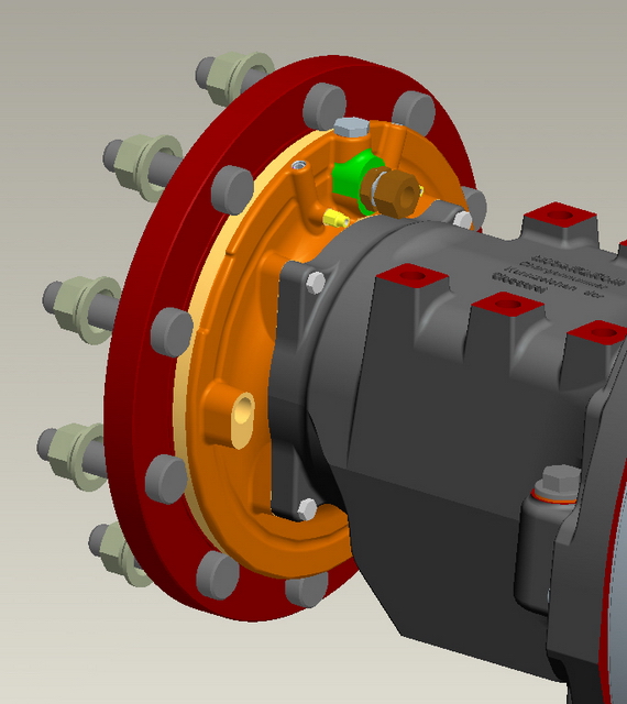

ich bin bei der Recherche für meine Diplomarbeit, welche sich mit der Energieerzeugung am Schlepperrad befasst, auf diese Seite gestoßen.
Mein Problem ist, dass ich am Schlepperrad eine Energie von ca. 5 Watt erzeugen muss. Eine meiner Ideen wäre nun dass ich ein Multipolring auf ein Schwungrad montiere, vom Prinziep her ähnlich wie eure Scheibengeneratoren.
Das Schwungrad dreht sich beim Verzögern des Schleppers weiter. Der Multipolring läuft an (mind.) drei Spulen vorbei, in denen eine Spannung induziert wird. Diese drei Spulen werden dann über Dioden so verschalten, dass eine stabile Gleichspannung entsteht (analog Lichtmaschine im KFZ).
Beim Multipolring bin ich ziemlich fest. Aufgrund von Radgewichten hab ich max 390mm Außendurchmesser zur Verfügung. Der Mindestdurchmesser liegt bei 300mm. Auch die Magnete sind vorgegeben. Rundmagnet, 20mm Durchmesser und 10mm dick.
Ich habe auch schon einen Ring angefertigt den mit dem ich dann Versuche fahren wollt. Dieser ist aus Alu und die Magnete werden immer +- versetzt eingelassen. 40 Stück, auf einem Radius von 175mm. Ich hoff ich kann damit was anfangen... Ich werde mal ein Bild mit hochladen. Die große Metallplatte dahinter simuliert die Felge.
Die Drehzahl ist natürlich sehr niedrig. Der Hauptarbeitbereich liegt so bei 7-10 km/h. Daraus folgen ca. 17-25 Radumdrehungen pro Minute. Bei der Maximalgeschwindigkeit von 60 km/h komm ich auf ca 150 U/min.
Ich hab jetzt ein Problem mit dem Auslegen der Spulen... Könnt ihr mir hier irgendwelche Quellen sagen wo ich mich informieren kann? Als Maschbauer ist das gar nicht so einfach... Da kam die Elektrotechnik leider irgendwie zu kurz...
