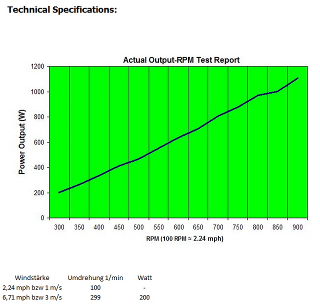

Ist dann dieser Test Report reines Wunschdenken ?

Mark
Beiträge: 234
Dabei seit: 05 / 2009
Re: Ergebnisse meiner Standortbestimmung für eine WKA
Gepostet: 09.02.2010 - 14:42 Uhr  ·  #10
Handelt es sich bei deinen Angaben um diese Anlage? http://www.amazon.com/Windmax-…B001JBFJZK
"5 Blades Diameter: 5.9 Feet Rated 1000W @28 mph "
5.9Feet sind 1.8 Meter Durchmesser 1000Watt bei 12.5m/s.
Dann lass uns mal rechnen! 12,5ms ^3 = 1955 ; 1.8meter Durchmesser = ca. 2,55qm Fläche! bei 32% Gesamtwirkungsgrad!
0,5 * 1,25 * 12,5^3 * 2,55qm *0,32 = ~ 1000Watt ok
Jetzt bei 3ms ^3 = 27
0,5 * 1,25 * 3^3 *2.55 *0,32= ~14 Watt
Ok welchen Wirkungsgrad bräuchte jetzt die Anlage das sie die 200 Watt bei 3ms schafft? ca. 500% ! Wir wissen aber das man maximal laut herrn Betz knappe 60% Leistung aus der Windenergie ernten kann
siehe http://de.wikipedia.org/wiki/Betzsches_Gesetz.
Und die richtig großen Anlagen (z.B. 80METER Rotorduchmesser und größer etc..) liegen auch bei ca. 50% Wirkungsgrad
Aber lass uns das mal mit 500% Wirkungsgrad rechnen.
0,5 * 1,25 * 3^3 * 2.55 * 5 = ~215 Watt
Ist dein Chinaprodukt eine Wundermaschine? *g*
Jetzt rechne ich dir mal meine oben genannten Ausführungen mit 6m Durchmesser bei 3m/s Wind
0,5 * 1,25 * 3^3 * 28,26 * 0,4 = ~190 Watt.
Fällt die was auf?
Jetzt kannst du dir eine eigene Meinung zu den "Testreport" bilden.
Und glaube keiner Statistik bzw Testreport den du nicht selbst gefälscht hast!

Kann ich jetzt noch die Rechnung in der 48 Volt Version sehen ? O-)
Beachte aber ...
100 RPM Umdrehungen pro Minute entspricht 2,24 mph oder 1 m/s -Leistung unbekannt
800 RPM Umdrehungen pro Minute entspricht 17,92 mph oder 8.01 m/s -Leistung angeblich 1000 Watt
Dankscheee für die Mühe

Hier nochmal das genaue Datenblatt

Gepostet: 09.02.2010 - 17:08 Uhr  ·  #13
Die rechnungen die Mark gemacht hat sind auf den ersten Blick schon richtig, auf jeden Fall liefern sie sinnvolle Ergebnisse. 200 Watt bei 3 m/s klappt auf jeden Fall nicht. Die netzgeführte ANlage die ich egrade plane hat 6 m Rotordurchmesser und soll in etwa 200 Watt bei 3 m/s liefern können....
Wenn du das ebenfalls vorhast, dann kennst du nun in etwa die Rotorgröße die du dafür benötigst.
Man lässt sich gerne von der Nennleistung bei 12 m/s täuschen. Solchen WInd hat man äußerst selten. Will man auch bei wenig WInd was rausholen, dann muss die ANlage äußerst früh laden/einspeisen und eben entsprechend groß dimensioniert sein.
Die WIndmax ist vielleicht ansich nicht schlecht, wird deine Erwartungen aber wohl nicht erfüllen können.

Gepostet: 10.02.2010 - 09:52 Uhr  ·  #14
Rated power 1000W Rated wind 12M/S
Ja meine Angaben stimmen fast! Ok es sind bei 12m/s 1000Watt anstelle von 12.5m/s. das dürte den Wirkungsgrad marginal steigern von daher uninteressant.
Die berechnung bezieht sich nicht explizit auf 12/24/48V denn ich geh davon aus das alle drei Typen den ~ gleichen Wirkungsgrad im Generator haben!
Das macht wiederum auch keinen Unterschied.
Ich wollte damit nur durch die Blume sagen das die Angaben aus dem oben geposteten Bild reiner Humbug sind!
Es ist nicht möglich das ein Windgenerator dieser Grösse 200Watt bei 3m/s erzeugt!
Siehe meinen o.g. Ausführungen.
Und da es sich um einen 5 Flügler handelt kann ich mir ebenfalls nicht vorstellen das er bei 3m/s 300u/min schafft.
Dann müsste er eine Schnelllaufzahl von ca. 9.5 haben! Die kann aber theoretisch nur ein 2 Flügler bringen.
PS: Ich muss hier noch anfügen das ich den Artikel von seite 2 aus geschrieben hab und somit Max seine Antwort völlig übersehen hab, aber da ich es schon mal geschrieben hab wird es auch gepostet :-)
