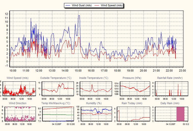

Hier mal ein Beispiel, wie der Wind aussehen muss, um hohe Erträge einzufahren. Das Diagramm zeigt den Wind vom 02.02.2009, als mein Black 300 in 24 h 4,046 KWh an elektrischer Arbeit erzeugte. Wie sich später herausstellte, zeichnete das Messgerät nicht alles auf. Nachgerechnet lieferte der kleine Windgenerator über 4,9 KWh, wobei eine 3/4 Stunde Stillstand auch noch fehlt, sonst wären es ca. 5,1 KWh geworden. Multipliziert mit 0,93 würde es das Ergebnis einer Einspeisung mit einem Windmaster 500 ergeben, ca. 4,743 KWh.
Dazu noch das Frequenzdiagramm, durch Umrechnung erhält man die Drehzahlen:
10 Hz entsprechen 150 U/Min
80 Hz entsprechen 1200 U/Min
Grüße von
Sandy

Jesses ... war das im Windkanal :P
Mich wundert nur, warum Dein Wert für die Böe absackt aber der Wert für den Wind nicht.
Aber ich glaube so schlecht ist mein Standort auch wieder nicht. Zum einen ist mein Messintervall meist bei 5 Minuten (selten bei 1 Minute) und zum anderen steht die Wetterstation wegen der Optik nur 1 Meter über den First hinaus. Ich müsste mal 3 Tage den Intervall auf 1 Minute setzten, damit die Häufigkeit einer Böe einschätzen kann.

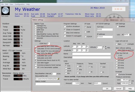

Welche Messintervalle bzw. Messzeiträume liegen deiner Station zu Grunde?

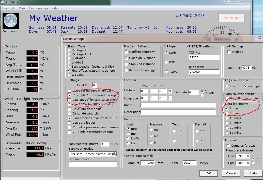

Bei mir ist der Intervall alle 48 sec. Innerhalb dieses Zeitfensters werden dann die 3 Werte intern verrechnet und mit Org. SW alle 5 Minuten abespeichert. Mit Cumulus jede Minute.
Mehr dazu hier Cumulus
Ergebnisse meiner Standortbestimmung für eine WKA
Dateiname: Einstellungen.JPG
Dateigröße: 156.11 KB
Heruntergeladen: 5630

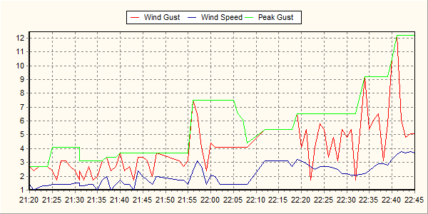

@Sandy

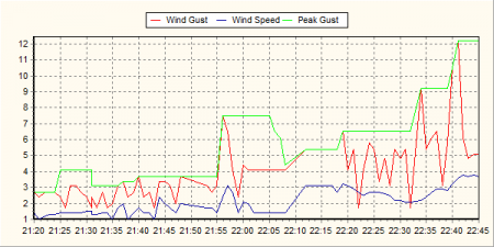

Ich habe ab 22:20 Uhr mal auf Deine Config eingestellt, aber ich frage mich ernsthaft was besser ist. O-)

Re: Ergebnisse meiner Standortbestimmung für eine WKA
Gepostet: 31.03.2010 - 20:49 Uhr  ·  #29

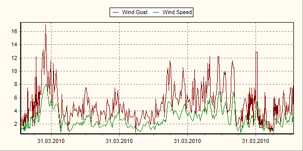

Für eine Analyse der Windverhältnisse ist das letzte Diagramm besser.
Wir sehen einmal die mittlere Windgeschwindigkeit (Wind Speed) die wir für die Ertragsberechnung als Grundlage benötigen.
Die Windböen (Wind Gust) sind näher an der Realität, was die tatsächlichen augenblicklichen Windgeschwindigkeiten angeht. Durch die kurzen Erfassungszeiträume sind auch Flauten sichtbar. Wenn du jetzt noch die Windrichtungslinie einblendest, könnten wir die Qualität deiner Anströmung besser beurteilen.
Ständige Änderungen der Windrichtung würden auf Turbulenzen hindeuten, während wenige Schwankungen auf eine relativ gute Anströmung schließen lassen.
Übrigens lasse ich bei meiner selbst erstellten Ertragsanalyse auch noch einen gewissen Prozentanteil der Windspitzen in meine Berechnung einfließen.
Grüße von
Sandy
(Rainer)

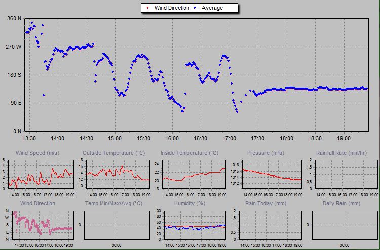

Ohrwurm
Beiträge: 249
Dabei seit: 02 / 2010
Gepostet: 31.03.2010 - 21:28 Uhr  ·  #30

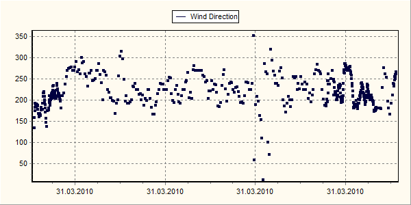

Hab mal jetzt 24 Stunden in dieser Einstellung gemessen und zwischendurch auch mit hoher Abtastung. Aber ich glaube 1 Meter über First ist für die Wetterstation zu wenug. Hatter das mit dem Windmaster schon bemerkt, dass von 1 Meter auf 2,5 Meter über First ein erheblicher Unterschied entsteht. Hier mal die Daten

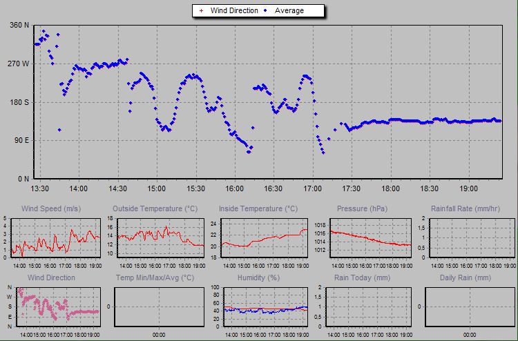

Dateiname: Windgeschwindigkeit 31.03.2010.png
Dateigröße: 11.29 KB
Heruntergeladen: 5606
Dateiname: Windrichtung 31.03.2010.png
Dateigröße: 7.48 KB
Heruntergeladen: 5641
Sandy
Herkunft: Schleswig-Holstein
Beiträge: 389
Dabei seit: 08 / 2008
Gepostet: 31.03.2010 - 22:45 Uhr  ·  #31
Sieht nach einem böigen Wind aus, wobei die mittlere Windgeschwindigkeit niedrig ist, die Böen recht heftig, dies würde einen Windgenerator ganz schön quälen.
Die Windrichtungsanzeige lässt Böses vermuten, denn dein Windmesser hat einen richtig schönen Eiertanz gemacht, also richtig nette Verwirbelungen.
Nun kommt es darauf an, wie es mit den Hauptwindrichtungen bei dir bestellt ist. An meinem Standort habe ich schon ähnliche Diagramme für die Windrichtung aufgezeichnet, sehr schlimm sieht es bei Belaubung der Bäume aus der SSW Richtung aus, NO ist auch nicht gerade ein Highlight bei mir.
Die blockierten Windrichtungen sind bei mir aber nicht so entscheidend für die Erträge, die wichtigen sind ausgezeichnet frei durchströmt.
Als mein Eigenbau auf dem Mast montiert war, habe ich seinerzeit auch viel gefilmt und mir das Verhalten der Anlage später auf dem PC angeschaut. Dies war eine große Hilfe für alle weiteren Projekte (PWG 400 + Black 300).
Wichtig. Nicht verzagen, sondern Daten sammeln und auch deinen Windmesser beobachten. Zwar reagiert ein Windgenerator träger als dein Windrichtungsanzeiger, aber dessen Verhalten lässt schon einige Rückschlüsse zu.
Vor allen Dingen musst du deine Erfassungssensoren schon sehr genau in die Nähe des geplanten Standortes bringen, 1 m über First ist kein Montageort für eine Kleinwindanlage.

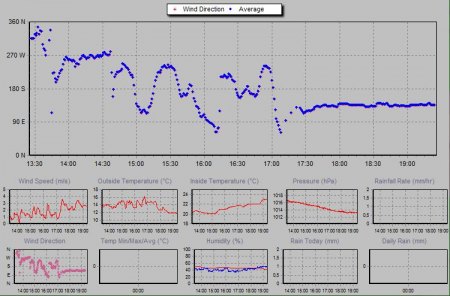

Ohrwurm
Beiträge: 249
Gepostet: 01.04.2010 - 18:38 Uhr  ·  #33

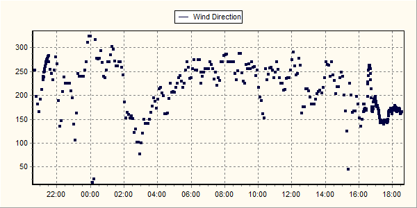

Ich habe nun meine Wetterstation gegen 17:00 Uhr um 500 mm erhöht und welch ein Wunder ...meine Windfahne ist nun viel ruhiger :fgrin:

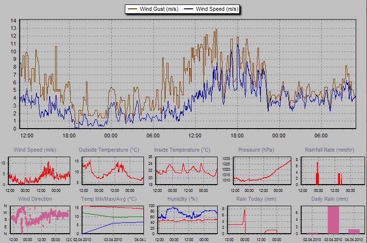

Ohrwurm
Beiträge: 249
Gepostet: 05.04.2010 - 11:16 Uhr  ·  #36
JA, Du scheinst ein alter Hase zu sein und sage auch herzlich "DANKESCHÖN" für diesen Hinweis. Da ich nicht wusste ob die verbesserte Windfahne jetzt besser als nur gut ist, habe ich zum Vergleich einen roten Wollfaden als Benchmark verwendet.
Hier zum Vergleich View My Video
Fazit: Die Windfahne reagiert nun wie man sieht sehr direkt trotz Turbulenzen.
Ich habe nun die Berechnung des 10 min. Windmittels um 14:00 Uhr wieder auf normal gestellt, da in meinen Augen die "Speed Option" nicht der Realität entspricht.
