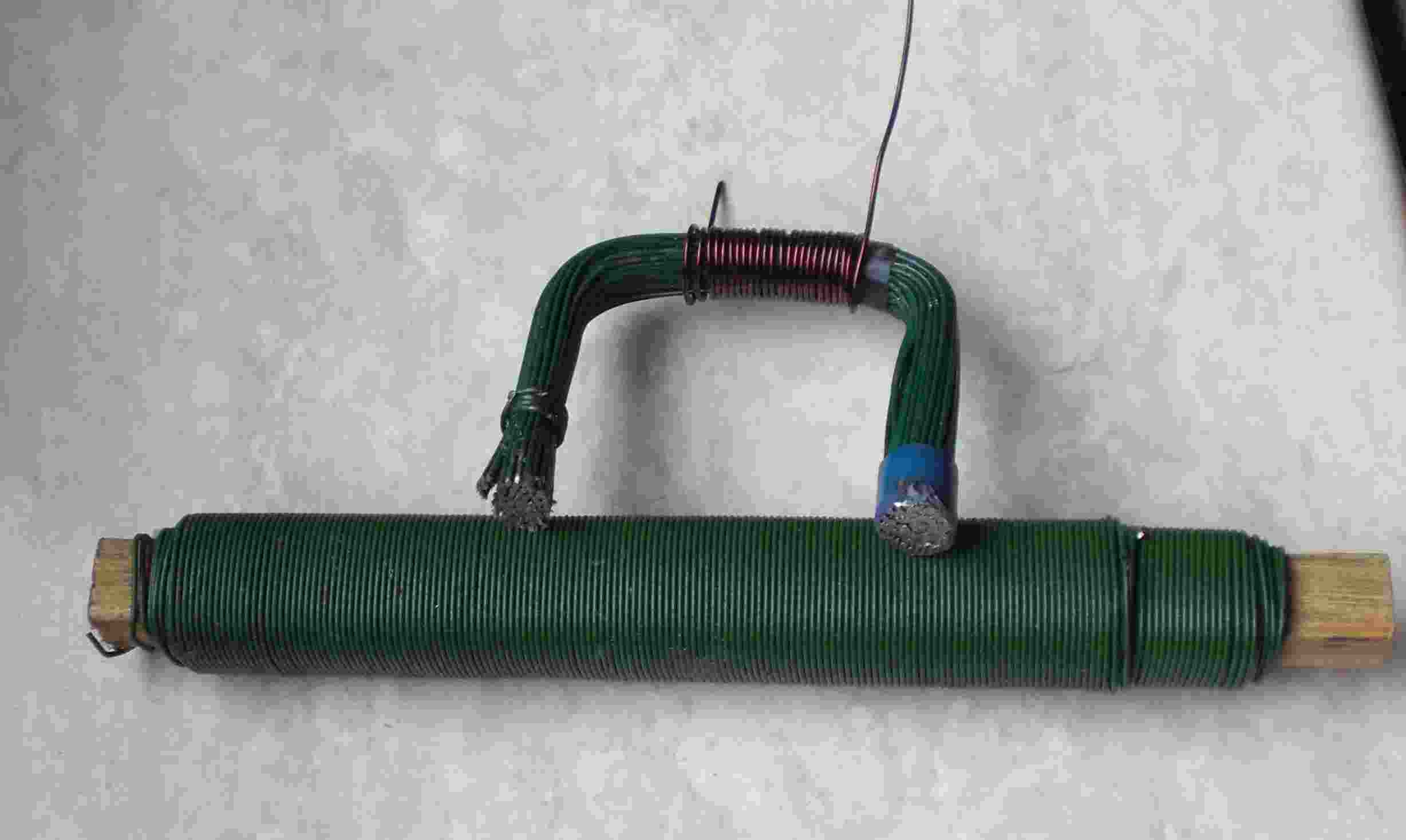

Ich verfolge nun schon einige Zeit die Artikel zum Bau von eisenlosen Generatoren und bin echt beeindruckt von dem Wissensschatz der hier zusammengetragen wird. Was mich an der eisenlosen Variante stört ist die Tatsache, dass ich für ein langsam laufendes Windrad ein riesiges Wagenrad bauen muss, welches dann für 95 Prozent aller Fälle völlig überdimensioniert ist. Dabei treten bei der Herstellung Probleme auf, die schnell an die Grenze des Machbaren für den Normalsterblichen führen. Vom hinausgeschmissenen Geld gar nicht zu reden. Es geht aber auch anders, wenn man nur die unerklärliche Angst vor den durchaus vorhandenen Rastmomenten überwindet. Zum Schluß ist jeder selbst gebaute Generator ein Kompromiss, der als Ergebnis der eigenen Überlegungen entsteht. Entweder eisenlos, groß und teuer , sowie mechanisch eine besondere Herausforderung, oder kompakte Bauweise mit Eisen, preiswerter, mechanisch nicht so kompliziert und nicht so teuer. Nachteil der eisenbehafteten Generetoren ist ein schlechterer Wirkungsgrad und ein fühlbares Rastmoment( Cogging).
Nun ist mir eine uralte Methode wieder in den Sinn gekommen, die ich hier als Anregung für Generatorbauer gern mal zur Diskussion stellen möchte. Anstelle der gegenseitig isolierten Dynamobleche verwende ich lackierten weichgelühten Eisendraht. Da gibt es den grünlackierten Wickeldraht( 0,7mm) für den Gärtnerbedarf, bzw. sog.lackierte Blumensteckdrähte ( bis 1,5 mm), die für alle Zwecke des Generatorselbstbaus hervorragend geeignet sind. Damit sind keine teuren und schwer beschaffbaren gelaserten Dynobleche mehr nötig, sondern mit geeigneten Schablonen aus Holz lässt sich der Eisendraht schnell und sauber in die benötigte Form des Eisenkerns bringen. Der Fantasie sind keine Grenzen gesetzt. Besonders reizt mich die Möglichkeit, einen großen Klauenpolgenerator nach dem Prinzip eines Nabendynamos zu bauen, mit dem Ziel die magnetische Sättigung durch entspr. Eiseneinsatz zu größeren Werten zu verschieben.

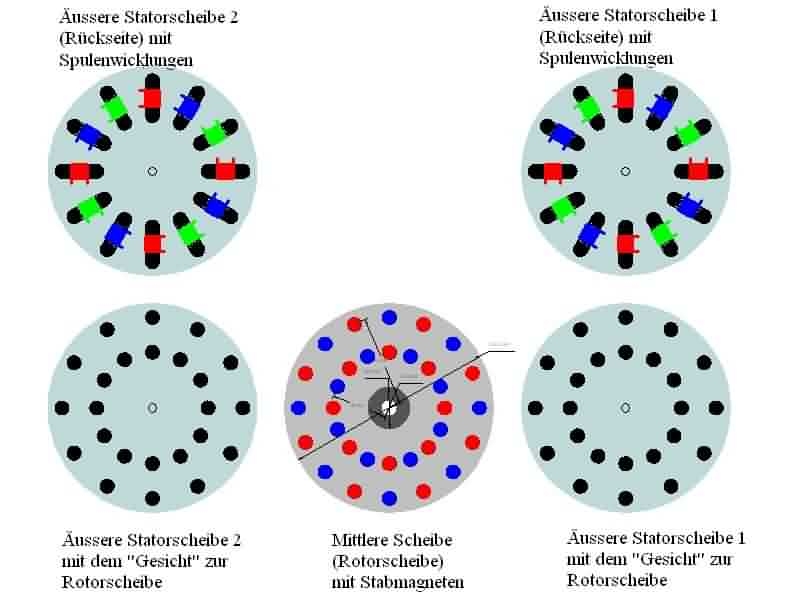

Als Anhang hänge ich einmal zwei Bilder mit an diesen Beitrag an. Das eine Bild zeigt den Wickeldraht und die prinzipielle Möglichkeit der Anwendung. Das andere Bild ist eine Idee für den Bau eines Scheibengenerators mit diesem Eisendraht.
geglühter lackierter Eisendraht
Dateiname: Wickeldraht-o.jpg
Dateigröße: 134.37 KB
Titel: geglühter lackierter Eisendraht
Heruntergeladen: 3131
Scheibengenerator mit Eisen
Dateiname: Generator mit Wickeldraht-o.jpg
Dateigröße: 103.82 KB
Titel: Scheibengenerator mit Eisen
Heruntergeladen: 3256

Toller Ansatz, ich bin sehr gespannt auf die Ergebisse. Das mit dem Eisendraht ist eine klasse idee, mal schauen wie viel das bringt.

Das Problem ist nur, diesen Draht in genügender preiswerter Menge zu bekommen. Auch hier gibt es gierige Geier. Die Preisspanne reicht von 49 Cent bis fast zwei Euro für einen 100 gr. Wickel. In meiner Umgebung habe ich fast alle preiswerten Quellen leergekauft. Wenn es soweit ist, werde ich die Ergebnisse hier vorstellen.

Hallo Illiat,
wenn Du schon am Probieren bist, interessant wäre für mich, wenn Du überlegen würdest, das Bündel der Drähte innen hohl zu lassen.
Einfach messen, in wie weit sich das Ergebnis dann ändert.
Möglich wäre das, in dem Du die Drähte um ein Kunstoffrohr (Baumarkt für Elektrik um Drähte einzuziehen oder einfach nur ein Kunststoff-Möbelgriff) herumlegst...
Ich geb zu, wird nicht ganz einfach....
Aber vielleicht kommt dann an der Spule mehr an. M.E. geht bei der geschlossenen Form eine Menge des Magnetflusses innen 'verloren'
Gruss Friedhelm

das mit dem hohlem Eisenwickel kann ich schon mal ausprobieren. Ich bin mir nur nicht sicher, was das bringt. Das Ding mit dem Skin-Effekt kenne ich bisher nur bei elektrischen Leitern bei hohen Frequenzen, die bei einem langsam laufenden Generator kaum auftreten dürften. Um die gewünschte Leistung bei einem Permanentmagnetgenerator zu erzielen, sollte der magnetische Rückschluß so aufgebaut sein, dass keine magnetische Sättigung auftritt. Das heißt, der Eisenquerschnitt darf nicht zu gering gewählt sein. Es gilt auch bei der Auslegung der Eisenkerne einen Kompromiss zu finden, um einerseits ausreichenden Wickelplatz für die Spulen zu haben und andererseits den Eisenweg zwischen den Magnetpolen so kurz wie möglichzu halten. Um Probieren kommt wohl niemand herum, der solch ein Projekt beginnt.
Für den Scheibengenerator mit außenliegenden U-förmigen Eisenkernen (siehe Zeichnung) habe ich mir schon eine Wickelschablone ausgedacht, die die Scheibendicke der außenliegenden Scheiben + Wickelraum für das Kupfer berücksichtigt. Das Mittelteil der Wickelschablone ist herausnehmbar, so dass mit dem Ablängen nach dem Herausnehmen des Mittelteils zwei identische U-Bögen aus Eisendraht entstehen.
Da der Draht auf einem recht kleinen Holzstückchen aufgewickelt ist, muss er zuerst abgewickelt und durch Ziehen geglättet werden. Das lässt sich am besten bei schönem Wetter auf der grünen Wiese machen. Da werden dann gleich die Wickelschablonen bewickelt und die Wicklung mit Sekundenkleber stabilisiert. Da der Sekundenkleber manchmal auch Stundenkleber heissen müsste, lasse ich die bewickelte Schablone über Nacht liegen. Auf diese Weise erzeuge ich "schnittfeste" kompakte Eisenkerne mit hoher Stabilität. Der Begriff " Schnittfestigkeit " ist dahin gehend zu verstehen, dass es damit möglich wird eine exakte Eisenkernfläche mit der Eisensäge, der Flex oder dem Dremelfake zu erzeugen, ohne dass gleich alle Einzeldrähte in alle Himmelsrichtungen abgebogen werden. Ein paar Wicklungen Tesaband zusätzlich um den Kern gewickelt sind beim Schneiden ebenfalls sehr hilfreich.
Die Methode mit Wickelschablonen zu arbeiten, ermöglicht mit diesem dünnen lackierten Eisendraht beliebige Formen des magnetischen Rückschlusses zu konstruieren.
Vielleicht kannst du an deiner Versuchseinrichtung mal Tests mit magnetischen Rückschlüssen durchführen. Es wären sicher sehr interessante Vergleiche möglich. Vielleicht gelingt es dir, auf Anhieb ein U-förmiges Rohr außen mit Eisendraht zu konstruieren? Im Moment kann ich mir schlecht vorstellen, wie ich sauber um die Kurven kommen könnte.

die Sache mit den Schläuchen ist ne gute Idee.Das Problem ist, dass bei 20 mm Durchmesser so ein Eisendrahtbündel sehr schwer genau zu biegen ist. Ich werde es mal mit Schrumpfschlauch versuchen. Die bisherigen Eisenkerne habe ich mit Schablone gemacht. Im Moment habe ich keinen Eisendraht mehr und das Projekt ist etwas ins Trudeln gekommen.
Ich schätze mal es sind für 20 mm Eisenkerndurchmesser etwa 200 bis 300 Drähte. Gezählt habe ich die Drähte jedoch noch nicht. Die ganze Sache macht mehr Arbeit als ich anfangs gedacht habe. Angefangen hatte ich mit runden GfK-Scheiben für die Statoren, um durch die vermeintlich dünne und stabile Bauweise den Eisenweg kurz zu halten. Trotz 3 mm Stärke war eine saubere Bauweise nicht hinzukriegen. Die Scheiben waren schlicht und einfach nicht gerade genug und trotz Aufsetzen eines gedrehten Messingflansches nicht exakt plan. Da ich einen Luftspalt von etwa 0,5 mm erreichen will, müssen alle verwendeten Scheiben absolut gerade sein. Der zweite Versuch ist mit dicken Sperrholzscheiben vorgesehen. Hier übe ich zur Zeit mit der Oberfräse, eine exakte Aussparung für die Aufnahme der Spulenkörper hinzukriegen. Es bewahrheitet sich wieder mal der Spruch, dass noch kein Meister vom Himmel gefallen ist. Ich habe also vor, die U-förmigen Eisenkerne mit den aufgebrachten Wicklungen faktisch in einer dicken Holzplatte zu versenken. Als Wicklung verwende ich pro Spule 150 Wdg. Cu-Lackdraht mit 0,4 mm Durchmesser, Da ich keinen Wickelkörper mit seitlichen Begrenzungen verwende, sehen die gewickelten Spulen noch sehr ungleich aus und haben natürlch unterschiedliche Maße. Da muß ich mir noch etwas einfallen lassen.
Ein weiteres Problem ist die exakt rechtwinklige Befestigung der Rotorscheibe auf der Welle. Ich habe festgestellt, dass sich der gußeinerne verstellbare Bohrtisch meiner Ständerbohrmaschine beim Bohren etwas verzieht. Das reicht aus, um bei einer 150 mm Scheibe ein leichtes Wobbeln hervorzurufen. Nun habe ich die Technologie dahin gehend geändert, dass ich die Bohrung der Rotorscheibe auf der Drehbank etwa 0,1 mm größer als die Welle mache, das ganze mit einem spaltfüllenden Kleber einstreiche und die Statorplatten links und rechts mit zwischengelegten 0,6 mm Papp-Distanzscheiben fest auf die Rotorscheibe presse und die ganze Sache dann aushärten lasse.
Damit habe ich einen hinreichend genauen Lauf des Rotors hingekriegt. Eine der Ursachen für nicht exakte Stabilität der Statorplatten sind auch die leichtgängigen Kugellager, deren Lagerspiel bei einem Statordurchmesser von 150 mm etwa 0,2 mm am Rand der Scheibe ausmacht.
Ich habe mir schon überlegt, ob man das Problem der wobbelnden Platten damit aus der Welt kriegen könnte, wenn man auf den Umfang verteilt 3 kleine Miniaturkugellager justierbar so anbringt, dass der Abstand zwischen Rotor und Stator präzise eingestellt werden kann und ein hundertprozentiger Parallellauf von Rotor und Stator erreicht werden könnte. Vom Prinzip her habe ich eine solche Lösung beim Drehteller meiner verflossenen Mikrowelle gesehen. Je größer die Scheiben werden um so größer wird nämlich genau dieses Problem. Bisher hat sich noch keiner von den Generatorprofis zu sochen Baudetails geäußert. Ich denke aber, dass all diejenigen die sich mit solchen Projekten herumschlagen die gleichen Probleme haben. Entweder ich habe die Technologie um mit einer super Präzision zu arbeiten oder ich habe gute Einfälle und Lösungen um dieses Handicap auszugleichen.
Im Moment ist der Generator noch nicht fertig und die verlustreiche und zeitintensive Schlacht geht weiter. Es gibt auch noch andere Probleme die gelöst werden wollen und sollen. Ich werde berichten was da so läuft.
Gruß Ullrich

ich würde Aluminium als Rotorscheibe verwenden. So 4-5mm dick denke ich, sollten reichen. Falls du interesse hast, ich arbeite in einem Laserbetrieb und könnte dir bestimmt weiterhelfen.
Wie wäre es wenn du die Rotorscheibe mit zwei Flanschlager auf der Welle setzt, so wie Max bei seinem Generator auch macht.
Gruß Berno

Die Sache mit der Aluminiumscheibe für den Rotor klingt est einmal gar nicht so schlecht. Das Problem ist, wie kriege ich die zwei Flanschlager auf die Welle. Die Welle habe ich auf der Drehbank so hergestellt, dass ich in der Mitte der Welle eine Verdickung habe, an der links und rechts die Kugellager der Statorplatten anstoßen. Das bedeutet, diese Verdickung hat genau die Breite der Rotorscheibe zuzüglich der doppelten Luftspaltbreite. Da ist kein Fleisch mehr da, um einen Flansch links und rechts ran zu bauen.
Die Aluscheibe zu lasern wäre eine Möglichkeit relativ genau die Magnete einzupassen. Der exakte Sitz auf der Welle, also parallel mit den Statorscheiben, muss wahrscheinlich so gemacht werden, wie bereits beschrieben. Ich schicke mal eine Prinzipskizze mit.
Die Rotorscheibe wäre dann exakt 5 mm dick. Wenn ich soweit bin, melde ich mich über PN bei Dir. Danke erst einmal für dein Angebot.
Gruß Ullrich

Die Rotorscheibe sollte man auf keinen Fall aus Alu machen. Die Magnete müssen auf einem magnetisch leitfähigen Material sitzen, ansonsten wird die Flussdichte um ein vielfaches geringer ausfallen.

da bin ich mir eben nicht so sicher. Der magnetische Fluß läuft über die links und rechts angeordneten U-förmigen Eisenschenkel, die auch die Kupferspulen tragen vom Südpol des oberen Magneten zum Nordpol des unteren Magneten ( bzw umgekehrt), so wie auf der Zeichnung zu sehen ist. Wenn nun magnetische Feldlinien nicht durch meine Eisenkerne, sondern durch eine eiserne Rotorplatte laufen würden, fehlen mir diese Feldlinien zur Stromerzeugung und es mindert den magnetischen Fluß durch die Eisenschenkel.
Da die im Rotor eingelassenen Neodymmagneten mit der gleichen Winkelgeschwindigkeit wie die Rotorplatte selbst rotieren entsteht zwischen beiden auch keine Relativbewegung und somit keine Wirbelströme. Eine andere Frage ist die Rückwirkung der stromdurchflossenen Spulen mit Eisenkern und die Geschwindigkeit des Zusammenbruchs des Stromflusses, nachdem die Magneten schon am Eisenkern vorbeigedüst sind. Da der Zusammenbruch eines Magnetfeldes u.a. von der Induktivität abhängig ist und auf der Zeitachse verläuft , besteht also das Magnetfeld teilweise noch und erzeugt Wirbelströme in einer metallischen Rotorscheibe hinter dem gerade vorbeigerauschten Magneten. Damit ist es zumindest theoretisch denkbar, dass es eine Gegenwirkung der stromdurchflossenen Spulen auf einen metallischen Rotor und natürlich auch auf die metallischen Neodym- Magnete gibt. Es wäre schon interessant zu untersuchen, wie sich eine metallische Rotorscheibe im Vergleich zu einer Rotorscheibe aus Plastikmaterial verhält. Vielleicht liest hier irgend so ein Schlaumeier den Beitrag mit und kann mit hochkomplizierten Rechnungen den zeitlichen Verlauf eines zusammenbrechenden Magnetfeldes in Abhängigkeit aller Parameter wie Drehzahl, Stromstärke, Permeabillität, Luftspalt, Winkelgeschwindigkeit etc. die Verluste ausrechnen. Wenn ich mal groß bin und viel Geld verdiene, dann mach ich das auch. :-). Ansonsten gilt hier die Methode durch Versuch und Irrtum zur göttlichen Erkenntnis zu gelangen.
Zum besserem Verständnis habe ich auch hier mal eine Schnittzeichnung als pdf beigefügt. Dazu sollte man die Zeichnung auf Seite 1 dieses Beitrages auch nochmals ansehen um zu verstehen, wie die ganze Sache eigentlich gemeint ist und funktionieren soll.
Dateiname: Schnitt.pdf
Dateigröße: 27.57 KB
Titel: Detailzeichnung zum Verständnis des magnetischen Flusses
Information: selbsterklärend
Heruntergeladen: 633
