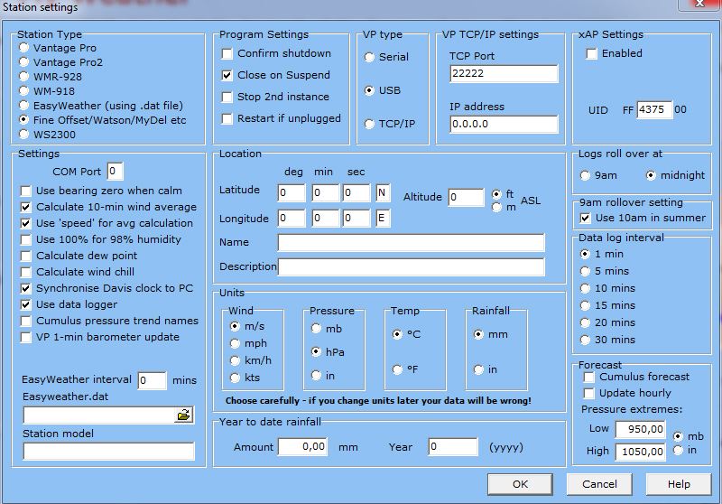

Exakt und ich habe bei Optionen geschaltet. Interessant wäre wenn jemand die o.g. Stationen hätte und diese mit der Cumulus Software vergleichen würde.
Kai
Wer von Euch hat eine von diesen Wetterstationen .....
Dateiname: average wind speed.jpg
Dateigröße: 418.91 KB
Heruntergeladen: 1942

Bei deinen Einstellungen sollten die Ausgaben von der Basisstation und Cumulus im
Durchschnitt (!) übereinstimmen. Zu jedem Zeitpunkt können sie es nicht immer 100%, da
die Station alle 48 Sekunden ihre Anzeige aktualisiert, Cumulus aber nur ein minimales
"Abtastintervall" von 1 min zu lässt, das macht aber nichts.
Ich habe es vor und nach der Änderung verglichen. Zuvor stimmte es überhaupt nicht.
Da wurde teils ein Windspeed von 3m/s angezeigt während das Anemometer der Station stand.
Das war ja der Auslöser weswegen ich nach der Ursache grübelte.
Nach der Änderung stimmte es wie erwartet sehr gut überein, mit dem eben genannten
leichten zeitlichen Versatz.
Eugen

Ich will nicht unsere Station mit einer anderen Software vergleichen sondern eine der o.g. Stationen und dessen Software V.S. Cumulus und die entsprechenden mittleren Windgeschwindigkeiten aufzeigen.
Beste Einstellung hinsichtlich mittlere Geschwindigkeit sind meiner Meinung
10 min average + Speed Berechnung . Ergibt auch ein Wert der mit dem Windmaster 2 zu vergleichen ist.
