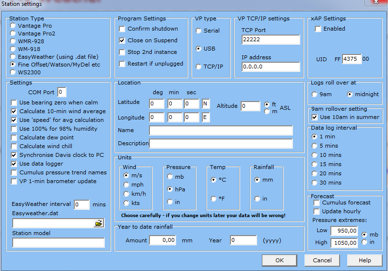

Exakt und ich habe bei Optionen geschaltet. Interessant wäre wenn jemand die o.g. Stationen hätte und diese mit der Cumulus Software vergleichen würde.

Ich will nicht unsere Station mit einer anderen Software vergleichen sondern eine der o.g. Stationen und dessen Software V.S. Cumulus und die entsprechenden mittleren Windgeschwindigkeiten aufzeigen.
Beste Einstellung hinsichtlich mittlere Geschwindigkeit sind meiner Meinung
10 min average + Speed Berechnung . Ergibt auch ein Wert der mit dem Windmaster 2 zu vergleichen ist.
