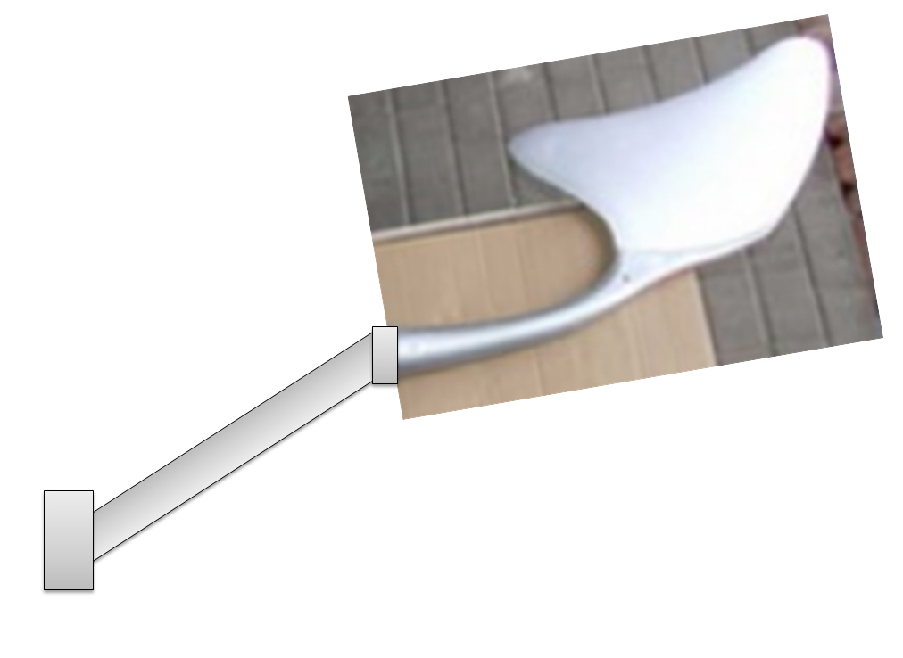

Ich bin am überlegen ob ich den Hebel der Findfahne vergrößere mit dem Ziel das dieser schneller und besser ausgerichtet wird. O-)

und siehe da, auch Du hast bemerkt, dass die ganze Sache noch nicht so ausgereift ist, wie sie sein soll. Auch ich habe mir damals Gedanken über diese sogn. Sturmsicherung gemacht und habe dazu ja auch schon einiges darüber geschrieben. Schlussendlich habe ich mir die ganze Sache mal überlegt, dann den bestehenden Schwanz entfernt un an dessen Stelle ein Furling System montiert. Das hat bedeutend besser funktioniert als erwartet. Das dauernde Hin- und Herdrehen war vorbei und wenn`s mal richtig geblasen hat, ist das Furling in Aktion getreten. Werde mal schauen ob ich noch ein paar Fotos vom Furlingsystem finde, denn die Anlage hab ich in der Zwischenzeit weiter gegeben und der neue Besitzer betreibt das Teil nun mit dem angebauten Furling. Einige Anpassungen waren jedoch noch nötig, resp. das Gewicht ( verschiebbar angebracht ) und die Länge des Gestänges wurden noch verändert.
Vom Prinzip her baust Du Dir hinten eine Scheibe ( passgenau auf die 4 eingebauten Schrauben ) und daran kommt das Furlingsytem. Ich habe die 4 Löcher in der Scheibe als Langlöcher gefräst, so dass ich die gesamte Konstruktion verdrehen kann. Hat den Vorteil den entsprechenden Winkel einstellen zu können, da dieser ja erst mal ermittelt werden muss. Bau das Furling etwas ausserhalb der Mitte, denn es gibt da keinen Offset an der bestehenden Konstruktion zum Masthalter hin.

das wäre natürlich Klasse, wenn Du noch ein paar Bilder auftreiben könntest. Im Vergleich zur ersten Version ist ja der Repellerkopf an Masse gewachsen. Deshalb war mein Grundgedanke dieses durch einen längeren Hebel schräg nach oben auszugleichen.

Also in dieses Furlingsystems hätte ich auch kein Vertrauen. Falls überhaupt ein Update für mein Windrad in Frage kommt, würde mein Furlingsystems so ausschauen.

XXL liegt genau richtig … es soll so eine Art Seitenfahne- Regelung darstellen. Allerdings mit dem Unterschied, dass ich keine Gestänge oder Dämpfer verwenden würde. Die Runde Scheibe mit Fläche X welche bei einer Windgeschwindigkeit von 54 km/h ein gewisse Kraft „F“ erzeugt drückt bei Sturm die Hauptfahne aus dem Wind bis die Hauptfahne ebenfalls eine Kraft „F“ aufbaut. Nun kann man sich überlegen, ob sich die Hauptfahne in Richtung Seitenfahne umklappen soll und dann diese Position beibehält.

Das wird so nicht funktioieren, da die "Klappe" im WIndschatten des Repellers steht. Außerdem wird sie es nicht schaffen die viel größere WIndfahne gegen den Druck des WIndes zur Seite zu klappen. Das wäre physikalisches Neuland :-D

nun, Deine Idee laut Zeichnung bringt da nun wahrlich gar nichts, genau wie Max es da schon erwähnt hat. Willst Du diese Anordnung jedoch Anwenden, dann muss Deine rote Scheibe über dem Durchmesser des Repellers liegen und entsprechend dimensioniert sein. So gesehen haut das dann aber mit der Windfahne nicht mehr hin. Wie wär es dann, gleich ne Helikoptersicherung einzubauen?
Insgesamt betrachtet gibt es somit nur die Lösung, die Mastaufnahme entsprechend zu ändern um ein perfektes Furling zu erhalten, Schweiss Dir eine Neue Mastverbindung mit 5cm Offset zusammen und dann bist Du da auf dem perfekten Weg. Die von mir gezeigte Lösung funzt zwar, ist aber bestimmt verbesserungsfähig, wie erwähnt, aber besser als die Originalversion. Ob Max sich da nun die Zähne daran ausbeisst oder nicht, Fakt ist und bleibt, es hat deutliche Vorteile gebracht. Wie gesagt, ich bin der Praktiker und baue da einfach drauf los, Theorie hin oder her, sehr oft schon haben sich da Ergebnisse gezeigt, die mit der Theorie auf Kriegsfuss zu stehen erscheinen aber doch funktionieren.
