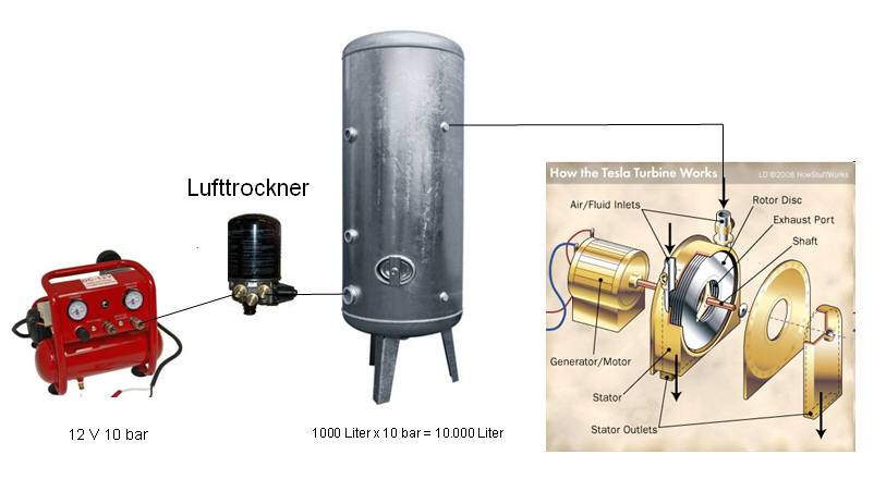

Servus allerseits,
also 12 Volt hat man ja mit seinem Windrad recht schnell. Nur reicht das für die Einspeisung nicht. Würde ich aber mit dem ungenutzen Strom einen 12 Volt Kompressor antreiben und dessen Luft über ein Lufttrockner in Luftkessel leiten könnte man viel Energie speichern. Klar ist das 60 Liter nicht ausreichen würden.Die Rückgewinnung zu elektr. Energie mittels Tesla Turbine würde würde aber sicher funktionieren.

Ich sehe aber den Vorteil, dass die Energie sofort abrufbar ist. Teuer ist immer relativ 8-)
http://www.vidoemo.com/yvideo….uRpTFNjQlU

Dateiname: Tesla.jpg
Dateigröße: 121.21 KB
Heruntergeladen: 8108

Die Idee ansich ist nicht neu. WIr haben hier in der Gegend um Elsfleth unzählige Großwidalagen. etwa 15 Km weiter, in Hnttorf gibt es dann das größete Druckluftspeicherwerk Europas. Es legt direkt an der Straße nach Oldenburg und man wundert sich was das wohl für eine ANlage ist qwenn man es nicht kennt. Die Luft wird hier in STollen weit unter der Erde gespeichert und bei Bedarf kann die Anlage in 5 Minuten von nullbis auf Nennleistung hochfahren und das sind immerhin 300 Megawatt die dann bei vollen "Tanks" 8 STunden zur Verfügung stehen :-)
Das Problem ist aber meiner Meinung nach dass nicht jeder solche Stollen unterm Haus hat und mit kleinen Druckluftflaschen kommt man nunmal nicht sher weit. Wenn man sich mal ausrechnet wieviel Volumen man benötigt um den Inhalt eines Bleiakkus in Luft zu speichern wird eiem ganz anders... :-(
Das Problem des schlechten Wirkunggrades sehe ich nicht. Es handelt sich bei der so gespeicherten Energie ja ohnehin um Überschüsse die nicht mehr in die Batterie passen. Besser also so, als wen sie in irgendwienem Shunt verbraten weren...oder?!
So wie ich das verstanden habe, sollen Spannungen genutzt werden, die niedriger als 12V sind und somit nicht zum Laden der Akkus genutzt werden können. Wenn man aber ein gut abgestimmtes Windrad hat, ist der Energiegehalt des Windes bei diesen Spannungen ohnehin so gering, dass nach umwandlung in Druckluft und wieder zurück so gut wie nichts übrig bleibt. Dann sollte man meiner Meinung nach lieber mit einem Spannungswandler arbeiten.

Freunde des Windes …
meine ersten Erfahrungen in Sachen Wind und Einspeisung zeigen mir, dass der Anteil der Spannung bis 28 Volt enorm hoch ist. Diesen unnützen Anteil könnte man dazu nützen, den 12 Volt Kompressor zu betreiben und ein Kesselvolumen von ca. 1.000 Liter zu füllen. Nach erreichen eines Betriebsdruck von 10 bar wird dann das sog. Booster-Ventil geöffnet und damit die Tesla Turbine angetrieben. Die Abluftzeit für diese 10.000 Liter die durch eine Kunststoffleitung von d 12 mm benötigt ist immens.
Als Kessel kann man ein Stahlblech von 2mm Wandstärke verwenden welches mit entsprechenden Verschraubungen verschweißt wird. Luftkessel werden üblicherweise auf den 5 fache des Betriebesdruck ausgelegt. Beispielsweise „Berstet„ ein 60 Liter Kessel erst bei 90 bar.
Vielleicht könnte jemand den Link im o.g. Video richtig stellen. Aber nicht von den Mädels ablenken lassen :fgrin:

Billiger ganz sicher Spannungswandler aber welche Schaltung wird effektiver sein ?
Ich weiß noch, als ich in der Ausbildung ein Kugellager mit Pressluft angetrieben habe und dann auf dem Boden seinen Lauf gab. >_<

Die Frage ist, ob das WIndrad bei so kleinen WIndgeschwindigkeiten die Leistung für de Kompressor aufbringen kann und da zweifle ich stark denn selbst so ein kleiner 12 V Kompressor zieht 120 Watt!
Dein Link verweist aber auf einen Wechselrichter. Ich meine eine Ladepumpe/Boost-Converter
Ich hab ja auch nicht bestritten, dass Druckluft effektiv ist, aber effizient ist sie nicht. Hast du dir die Verluste mal ausgerechnet, die bei der Erzeugung von Druckluft entstehen?
DC-DC Spannungswandler haben in der Regel einen Wirkungsgrad von über 90%. Der theoretische maximale Wirkungsgrad eines Verdichters liegt bei 50% und wird in der Praxis nie erreicht: http://www.industrie-energieef…ilanz%5D=1
Falls du Druckluft zurück in elektrische Energie umwandeln möchtest, kommen weitere Verluste dazu.

Ganz ehrlich, eine Ladepumpe sagt mir gar nichts .. weiß auch nicht wie man sowas steuert, dass ab 31 Volt dieses Vorschaltung getrennt und das Windrad wieder die Hauptfunktion übernehmen soll. Gibt es dafür einen Schaltplan oder kann man das fertig kaufen ?
@max
Der Luftpresser wird sicher erst bei erreichen des max. Betriebsdrucks auch seine max. Leistung haben wollen.
Das Ding gibt es unter vielen verschiedenen Namen (hab ja schon einige genannt). Hier mal ein Beispielgerät: http://www.elv.de/output/contr…ch=&marke=
Ich würd die Spannung einfach über eine Z-Diode feststellen und das Gerät dann über Leistungstransistor oder Relais zuschalten.
