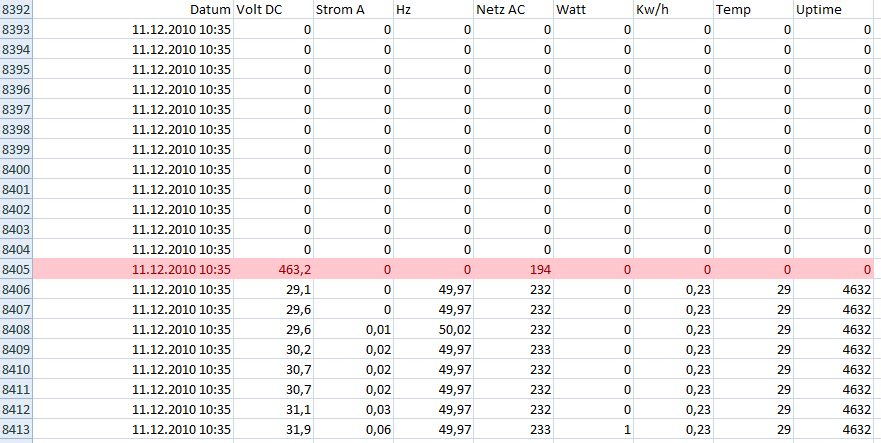

kann dieser Peak von über 450 Volt DC Spannung Wirklichkeit sein ? Zuerst dachte ich, dass kann nicht sein ... aber weil dieser aus einem Stop herauskommt habe ich Zweifel ob dieser doch vorkommt.
Kann ja kann nicht, kann alles ...
1000 V oder auch 10000 V kannst du immer, überall haben ...
Halt mal dein Multimeter in die Luft ...
Passt dieser Peak zum Diagramm und zu den anderen Messwerten ?
Nein
Hierbei handelt es sich um einen Fehler,
der höchst wahrscheinlich im digitalen Bereich produziert wurde.
Oft ist ein sogenannter "Underrun" Schuld,
z.B. kann ein Analoger Wert, nahe 0.0 durch Mess- Toleranzen und Umrechnungsformeln negativ werden.
Schlechte Software berücksichtigt das nicht und aus z.B. -0.034 V wird dann 'magisch' z.B. +409.6 V.
Wie auch immer im erweiterten Sinne ist das einfach ein Messfehler ...

ja die Vorzahl war 0 und hier ist der Datensatz ! Bin gespannt ob andere solche Peaks auch haben.Allerdings kommt das bei mir sehr sehr selten vor.

Die Kondensatoren im Windmaster würden bei ca. 170 V DC auseinanderfliegen, je nach Fertigungstoleranz eventuell auch früher. :'(
