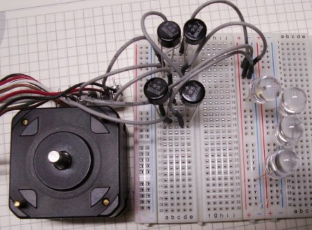

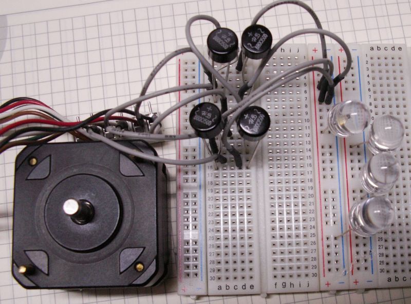

Ich habe mir von ‚Pollin’ den ‚Howard 4201’ kommen lassen,
der hier ja auch bestens bekannt ist.

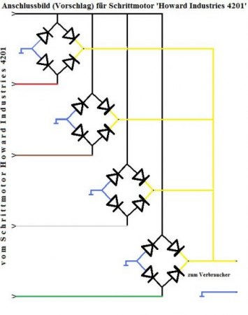

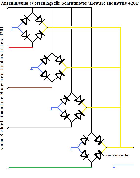

Die Magnetspulen liegen laut Messung zwischen schwarz-rot, schwarz-braun, schwarz-weiß und schwarz-grün mit je 135 Ohm. Um nun eine kleine 12 Volt-Batterie zu laden und Leitungsverluste auszugleichen, sind ca. 14 Volt erforderlich. Dazu müsste dann durch eine Spule ein Strom[U/R] von ca. 103 mA fließen, was einer Leistung[UxI] von ca. 1,4 Watt entsprechen würde. Alle 4 Spulen zusammen müssten also eine Leistung von ca. 5,6 Watt abgeben können.
Die Frage ist nun: Wie schaltet man die Spulen richtig?
Ich habe dazu einen kleinen Schaltplan mit einem Brückengleichrichter für jede Spule entworfen und das ganze auf einem Steckbrett getestet. Die Vier LEDs[in Reihe geschaltet] leuchten bei einer kleinen Drehung hell auf.
