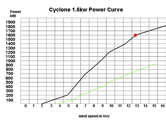

Dein Leitungswiderstand sieht eigentlich ganz in Ordnung aus. Du solltest man ein Tabelle erstellen, welche Leistungen du bei einzelnen Windgeschwindigkeiten wirklich erreichst.
Also hier ist was ich heute gemessen habe (güne Linie , die orangen Punkte sind errechneten Watt also AMP x Volt bei gemessener Windgeschwindigkeit )
Windgeschwindigkeit mit Anometer gemessen ca 1.5 M unter Nabenhöhe
Schwarze Line Ist Herstelleangabe

Re: 24 volt generator an 12 volt Batterie
Gepostet: 08.01.2011 - 14:58 Uhr  ·  #23
Hallo Lars,
für mich sieht das erst mal aus, als ob mit der Anlage was nicht stimmt.
Wind scheinst du ja genug zu haben,
bleibt nur noch Repeller, Generator, Schleifkontakte, Laderegler, ...
Die gemessene Kurve hat sowohl einen verschobenen Ladebeginn, als auch eine geringere Steigung.
Beides zusammen spricht für eine permanent 'angezogene Handbremse'.
Das können zu dünne Kabel sein, Übergangswiderstände an Verbindungen, Schleifkontakten, ...
Aber auch die falschen Magnete, schleichende Kurzschlüsse, ...
Hast du den Verkäufer schon mal diesbezüglich kontaktiert?

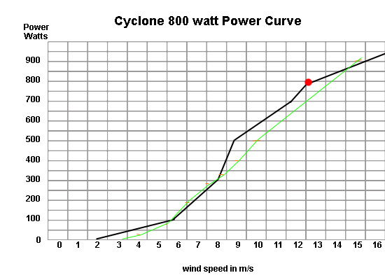

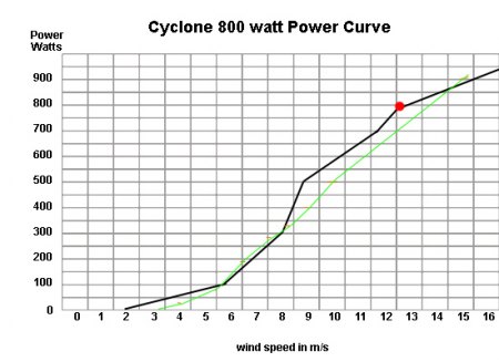

Hier mal meine Daten in die Leistungskurve des 800 Watt Models ( ich habe aber eigentlich das 1600 watt Model )
Das passt schon eher 8-)
Gepostet: 08.01.2011 - 22:30 Uhr  ·  #28
Hallo Lars,
hört sich tatsächlich so an, als ob der Generator die Probleme macht
oder einfach nur nicht das gleiche leistet wie der andere.
