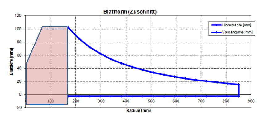

ich bin ja von dem Tool richtig begeistert und hab schon viele Möglichkeiten mal durchgespielt. Mein 5 Blatt Repeller wir in etwas so aussehen und bin am überlegen wie ich die Anbindung zur Nabe gestallte.
Die Frage ist, würde sich die rot gezeichnete Verlängerung negativ auswirken ? Ziel ist es das ich einfach mehr Befestigungsmaterial besitze als ohne Verlängerung. Vielleicht äußerst sich hierzu ein Experte ?

Mach das ruhig wenn du dir nicht sicher bist ob du sonst genug Material hast. Soweit innen spield das Aerodynamisch auch kaum noch eine rolle...
