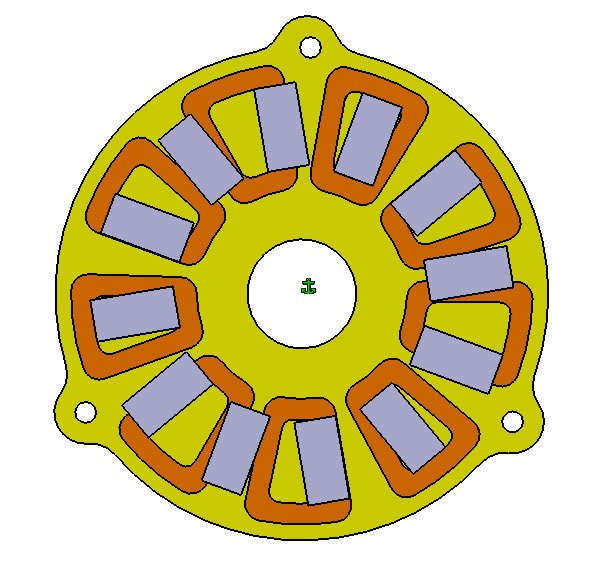

Gepostet: 15.02.2011 - 16:14 Uhr  ·  #5
hey,
also bei mir würde das so aussehen mit folgenden Daten:
magnet: 40x20x10
Spulenlochlänge 40mm
Breite außen 30mm
breite innen 15mm
dicke spule ca.7mm
drahtdurchmesser 1,4
24Wicklungen Sternanordnung
Die Systemspannung hab ich mit 13,8V angegeben, weil ja ne 12V autobatterie geladen werden soll.
Was meinst du/ ihr dazu?
lg franzi

Re: Generator für Studienarbeit
Gepostet: 15.02.2011 - 21:56 Uhr  ·  #6
Ich nehmen an, die Spulenschenkelbreite ist 10mm.
Die Spulen können noch weiter Richtung Innenkreis wandern, so das der Spulenabstand ca 2mm beträgt. So wird der Stator noch kleiner und kompakter.
Ansonsten sieht das doch schon super aus. Auch die Daten sind alle ok (mein Anfänger Meinung :-) ).
Sonst habe ich heute auch noch gelernt, dass die drei Schrauben, die den Stator halten, aus Edelstahl sein müssen, damit sie nicht magnetisch sind, sonst gibt es wieder ein Rastmoment durch die Magneten. Hatte das überhaupt nicht bedacht.
