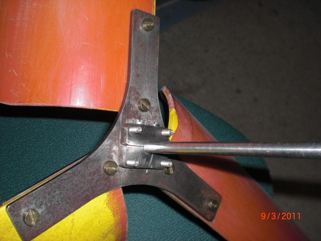

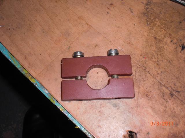

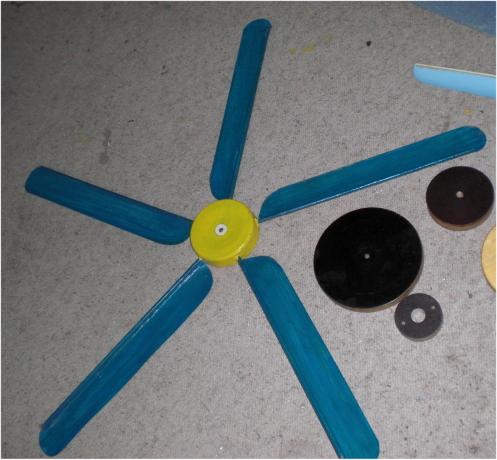

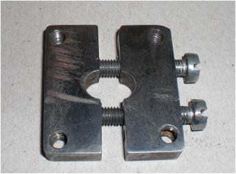

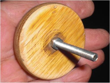

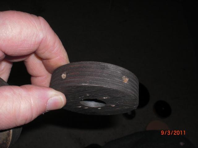

So befestigt man eine Welle an einer Nabe
Gepostet: 09.03.2011 - 19:02 Uhr  ·  #10
Hallo Tredecim, Hallo Max,

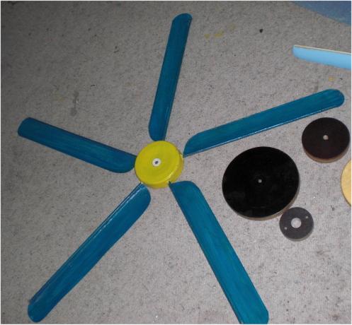

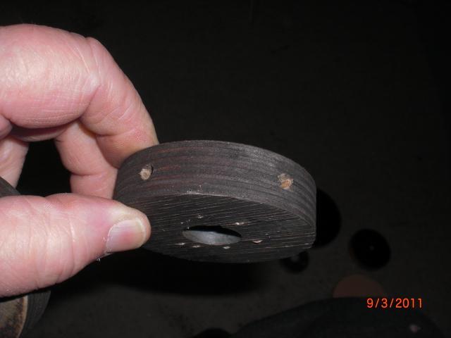

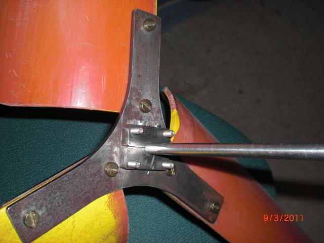

zum besseren Verständnis bin ich extra in meinen kalten Keller gegangen und habe ein paar Bilder gemacht. Ein Foto zeigt eine Nabe aus wasserfesten Sperrholz, die zwei Jahre im Auseineinsatz war.Außer leichter Scwärzung nichts gewesen. Ansonsten sind die Bilder selbsterklärend.
Eine Überlegung ist der Arbeitsablauf bei der Herstellung der Klemme aber noch wert. Damit die Klemme so richtig fest angebrummt werden kann und dann bombenfest auf der Welle sitzt, sollte erst das Loch entsprechend dem Wellendurchmesser gebohrt werden und dann wird die Wellenklemme mit einer Säge so geteilt, dass ein Spalt zum Klemmen entsteht. Also praktisch längs halbiert.
Gruß Ullrich

Nanu, diese Stahlnabe im ersten BIld kenne ich doch....ich glaube die hat auch schon in mienem Keller gelegen :-D

Um die Nabe geht es aber überhaupt nicht, sondern um die Klemme. Mit diesem Prinzip, das ich in einen Heft über Abfälle und Einfälle gelesen habe, kriegst du jede Welle mit jeder Scheibe zusammen. Damit die Konstruktion dann richtig justiert werden kann und nicht eiert, kannst du ein Stück Gummi vom Fahrradschlauch zwischen Klemmen und Nabe/ Scheibe legen und dann die Eierei aujustieren. Dat geit, wie die alten Römer so sagen. :-)
Gruß Ullrich
