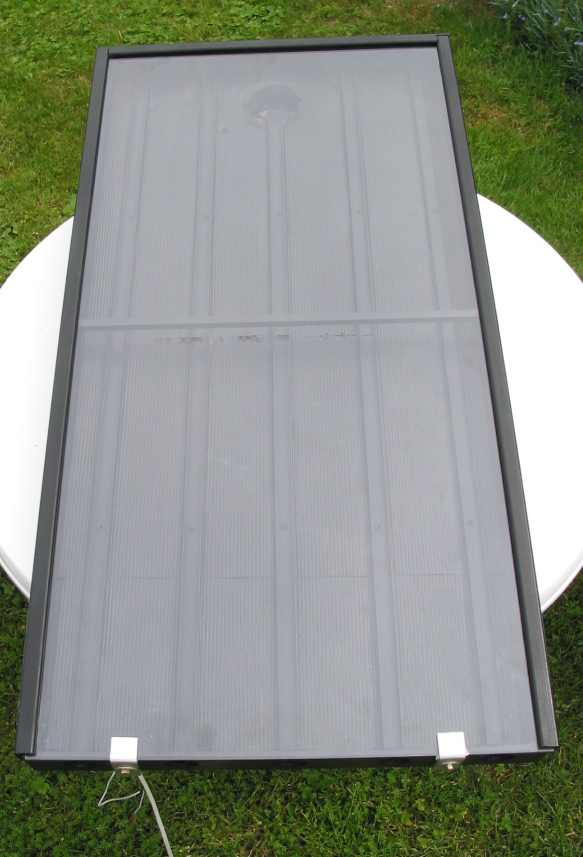

Vielleicht auch interessant für Überwinterungsprobleme:
Kleine Zusatzeinrichtung, die ich nun in eine Anlage mit einbauen werde:
Luftkollektor mit 0,5m2, Gehäuse aus Pappelsperrholz, wasserfest versiegelt.
Lüfter ist ein 80 mm PC- Lüfter, Temperaturdifferenzmessung und Thermostat (Kapillar) für obere Begrenzung, sowie ein step down- Regler für 12V Elektronikversorgung, da es sich um eine 24V Anlage handelt und ich gerade nur 12V- Technik hatte. Der step- down hat einen Ruhestromverbrauch von 1,5mA, also eigentlich nichts....
Das ergänzt die vorhandene Batterieheizung und wir erwarten hier, daß die Heizung sich sehr viel weniger einschaltet.
Der Batteriebehälter ist mit 20cm sehr stark isoliert. Die Warmluft strömt durch eine isolierte Luftklappe, die leicht außermittig gelagert ist, damit sie sich auch selbsttätig schließt und der Luftstrom sie auch leicht öffnen kann. Das Luftvolumen im Batteriefach ist sehr klein, inwieweit dies Probleme geben kann, werden wir sehen.
Kosten: ungefähr 40€- 60€ je nach Vorrat von brauchbarem in der Werkstatt, mit Elektronik... Es fehlt noch der obere Wasserschutz...
Gruß, Andre

Umwälzung ohne Gasung / Warmluftkollektor
Gepostet: 12.08.2011 - 13:28 Uhr  ·  #31
So, der Kollektor ist an die Akkubank angeschlossen. Da die Akkubank im Winter nur sehr unregelmäßig gewartet werden kann, hat der Besitzer sich entschlossen auf eine Gasungssteuerung zu verzichten. Dies soll ein starkes Absinken des Elektrolyten in den längeren Wartungszyklen verhindern, da keine Rekombinatoren eingesetzt werden können. Um einSchichten zu verhindern, versuchen wir es mit Luftumwälzung, ähnlich dem System von der Fa. BaE, nur einfacher (Membranpumpe, Zeitschaltuhr). Da die Akkubank schon älter ist und wahrscheinlich spätestens zur Frühjahrssaison 2012 gewechselt wird, können wir hier kaum Schaden anrichten und nutzen daher die Möglichkeit um unsere Ideen zu Testen. Erste Versuche mit dem Kollektor waren gut und geben Anlaß zur Hoffnung auf eine gute Wärmeausbeute. Zumindest ist klar, der Kollektor ist stark überdimensioniert und kann auch bei "Sch....wetter" Heizen. Das war auch so gewollt.
Mal sehen, wie sich System "Frank" und System "Andre" im Winter so schlagen.... Obwohl der Kollektor bei Frank wohl noch mehr helfen kann, da es da wohl mehr und längere Sonneneistrahlung gibt, als in Elchhausen.. :D
Gruß Andre
