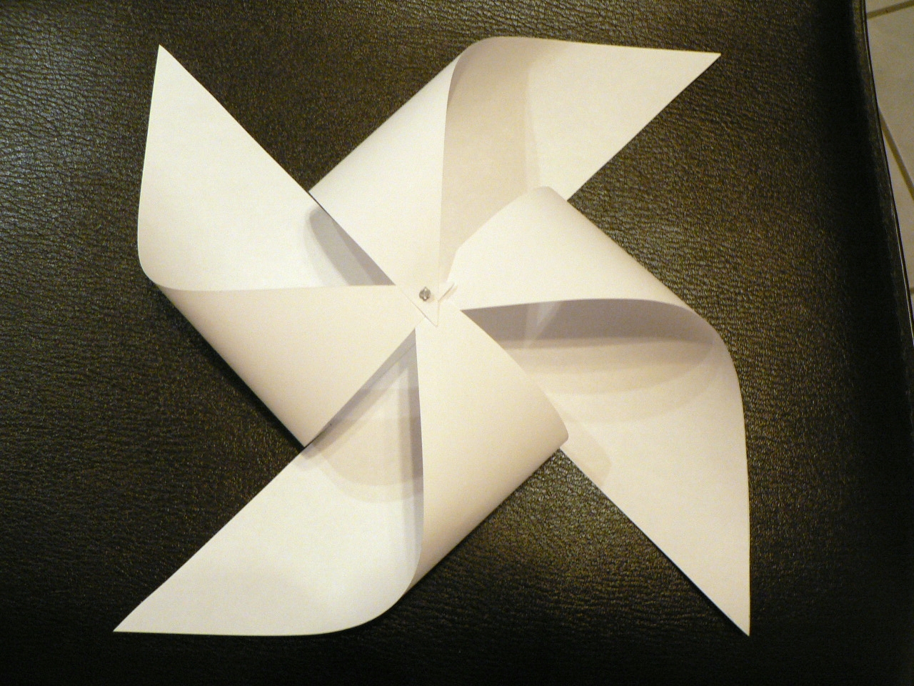

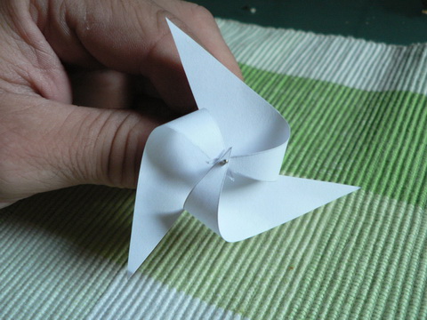

Ein Blatt A4 im quadrad geschnitten. Von den Spitzen an ca. 2/3tel eingeschnitten. 5 Löcher gepickst und alles mit einem Nagel zusammen geführt.
keine 5min und der Rotor ist fertig. javascript:void(0);
Dieser Rotor ist gleichzeitig in der Lage horizontal und vertikal zu agieren. Wobei horizontal natürlich die bessere Wahl ist.
Hat das Teil (Wie heist der Rotor eigendlich?) schon mal einer aus z.B. Alu gebaut und damit Erfahrung hinsichtlich der Leistungsausbeute und Haltbarkeit gesammelt. Ich persönlich find den Rotor auch Optisch sehr schön und der kleine Pappierrotor mach ganz schön ballett. Probiert es doch einfach mal und schreibt eure Meinung.

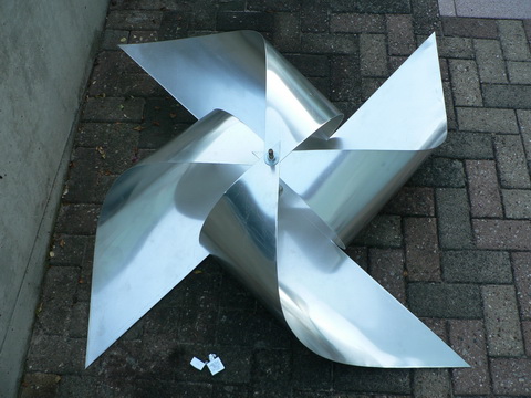

Großes Spielzeug!
Aus 1x1m 1mm Alu Blech, 4x Muttern,4x U-Scheiben, einem 35cm M12 Gewindestab und einer 3/4h später ergeben sich:
1,4m Durchmesser, 30cm höhe und 3kg Gewicht!
Was dann so aussieht:
[img][/img]

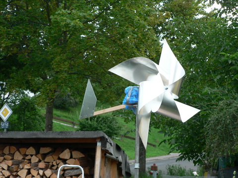

Wer 3 Flügel lieber hat!
[img][/img]

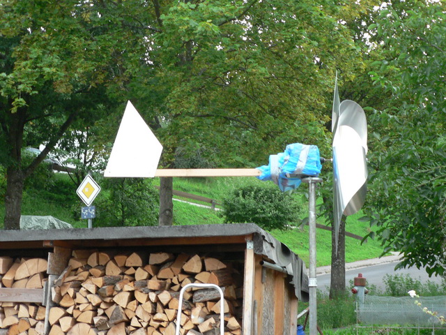

morgen stell ich den Rotor auf! Als Wiederstand dient meine 800W Bohrmaschiene. Wenn sich das Teil dann noch dreht werd ich mir so´n Scheibengeni vornehmen! Der Wiederstand der Bohrmaschiene fühlt sich in etwa so an wie mein kleiner Schrittmotor. Ich glaube zu 100% das der Rotor ab 3bft keine Probleme mit dem Wiederstand der Bohrmaschiene hat. Hoffendlich funktionier die Fahne.

Es ist eindeutig zu warm draußen! Aber ich hab die Testanlage stehen! 0 Wind!
Was sagt ihr zur Windfahne. Ist meine erste.

Und es werde Wind! :-)
So, hab mal zur Analyse drei Vidoe´s gemacht. Die sind leider zu groß. Bei interesse schick ich sie gern per mail.
