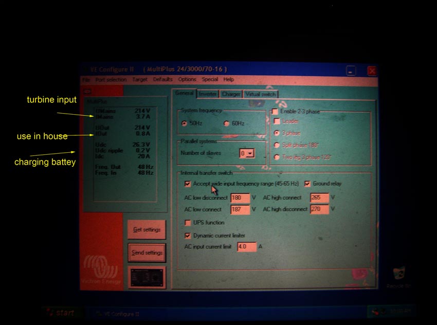

mein Inselwechselrichter ist ein Victron Multi Plus
hier mal mein Computer screen als die 230 VoltAC Wasserturbine an einer Haussteckdose gelaufen ist
also turbine bei 214 volt AC und 3.7 A (792 Watt)
0.8 Ampere haben wir gerade im Haus verbraucht bei 214 volt = 171 Watt
gleichteitig ging der Rest 20 A (auf gleichstrom im Inselwechselrichter gewandelt zum Batterie Laden ) in die Batterie 20 A x 26.3 Volt = 526 Watt
Paar watt sind wohl verloren gegangen O-)
