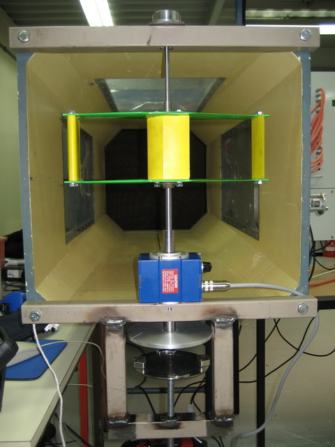

ich versuche zurzeit einen H-Rotor in einem Windkanal zu testen (siehe Foto). Nach den ersten Versuchen habe ich folgendes festgestellt:
- Mit einer Windgeschwindigkeit von ca. Vw= 4m/s erreicht die Turbine aus dem Ruhezustand maximal n=200 1/min
- Bringe ich die Tubrine auf 1000 1/min, mittels Vw=6m/s und reduziere anschließend die Windgeschwindigkeit wieder auf Vw=4 m/s, bleibt die
Drehzahl konstant bei n=800 1/min
- Außerdem fällt auf, dass sich die Beschleunigung ab ca. n=400 1/min fast verdoppelt
Meine Theorie ist das die Turbine ab einer gewissen Drehzahl den Wind voll ausnutzen kann, doch weiß ich nicht wie ich das erklären bzw. beweisen soll.
In dem von „torfi86“ zur Verfügung gestellten Berechungstool wird um die abgedeckte Fläche zu berechnen die Umfangsgeschwindigkeit durch 100 geteilt. Dies würde eventuell auch erklärt warum bei großer Drehzahl die Turbine mehr Energie umwandelt oder halt mit geringerer Windgeschwindigkeit eine höhere Drehzahl hält. Doch woher die 100?
Über eine Idee oder Gedankenanstoß würde ich mich sehr freuen
Besten Grüße
Besten Grüße
