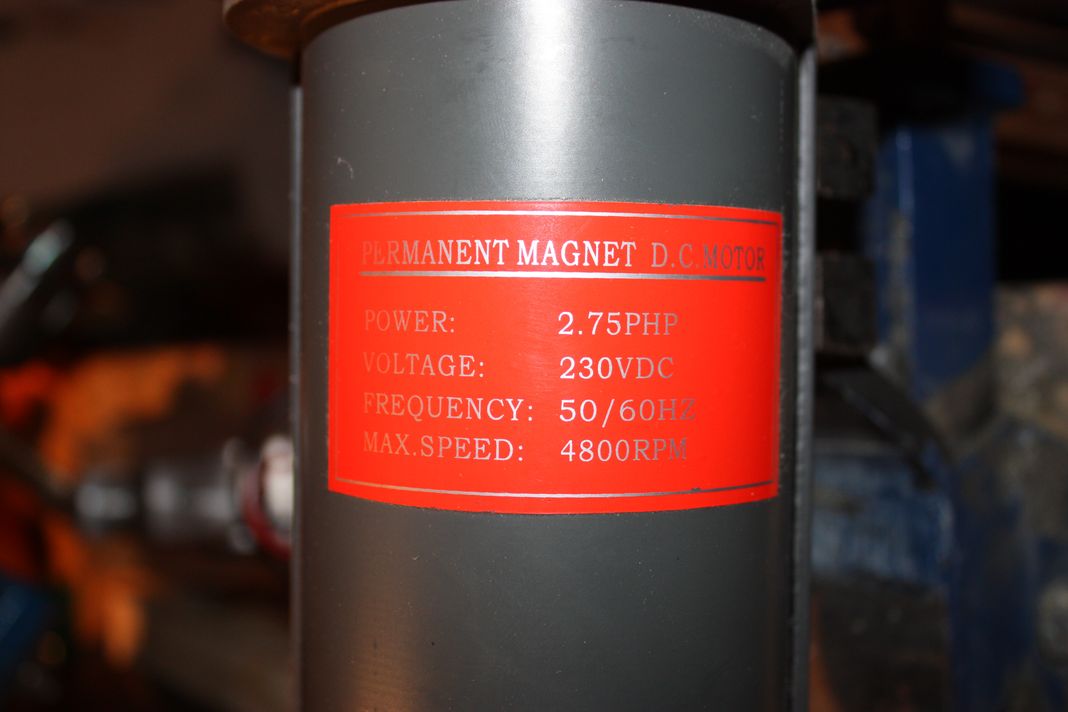

Hallo Leute,
nach längerer Pause melde ich mich mal wieder mit einer oder mehr Fragen. Habe bei eBay einen Motor von einem laufband ersteigert. Für 6 Euro hab ich da nicht lange überlegt.
Jetzt überlege ob ich diesen an meinem Savonius Rotor anbaue der noch im bau ist oder ob ich daraus ein eigenes Projekt mache und ein horizonales Windrad baue.
Was haltet Ihr von diesem Motor welche Leistung kann man da realistisch erwarten?
Was bedeutet 2,75php?
grüße
Giuseppe

Gut um 6 Euro bracht man nicht viel überlegen, aber Savonius ist nicht damit. Wird 2,75 PS bedeuten
Würd ihn ev auf einen Schnelläufer Repeller montieren mit 2 (max3 Blätter) oder mit übersetzung.
Ist an und für sicher als Generator eher 3.Wahl aber ich würds probieren
Das Ding hat hohen Innenwiderstand da tut sich erst was mit hohen Drehzahlen das etwas Last abgreifen kannst.
Test ihn mal mit Bohrmaschine was rauskommt. Die Leistung werden viel Volt aber sehr wenig Ampere sein.
Bin kein Generatorrechner deshalb beschränk ich mich auf diese allgemeine Aussage.

die Angaben die ich zum Motor haben kann man auf den Bildern sehen. Spannung steht drauf aber Strom nicht.
Also auf meinem motor steht unter power 2,75 php. Wenn das eine angabe für ps ist und ich diese in watt umrechne komme ich auf 2022 Watt. ähhmm ist das richtig?
